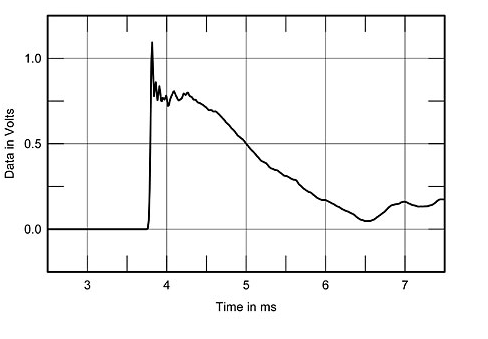

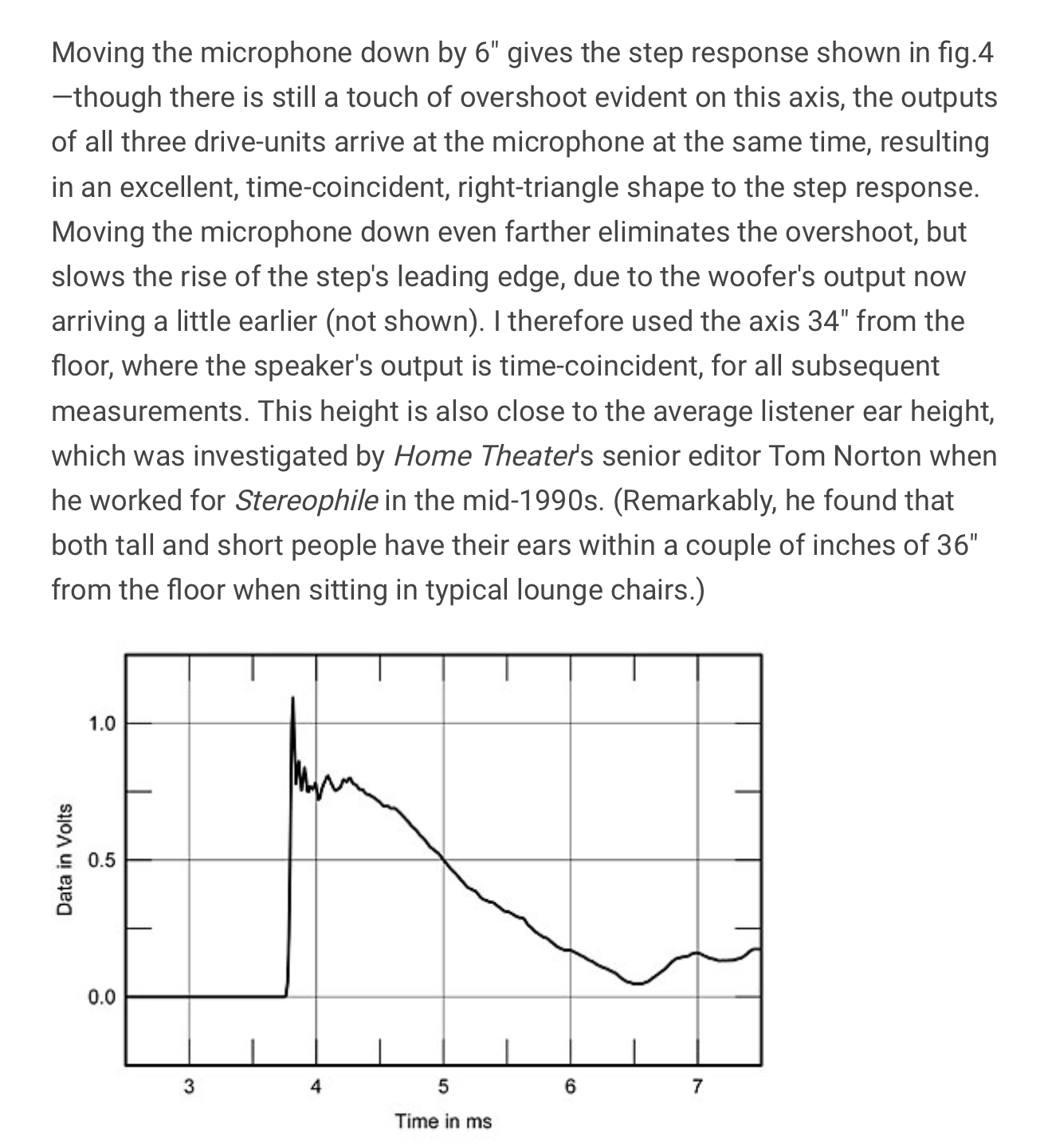

Tak, ale ktore zestawy maja de facto dobra odpowiedz impulsowa
Mozesz je policzyc na palcach dwoch rak
No i do tego jeszcze moje

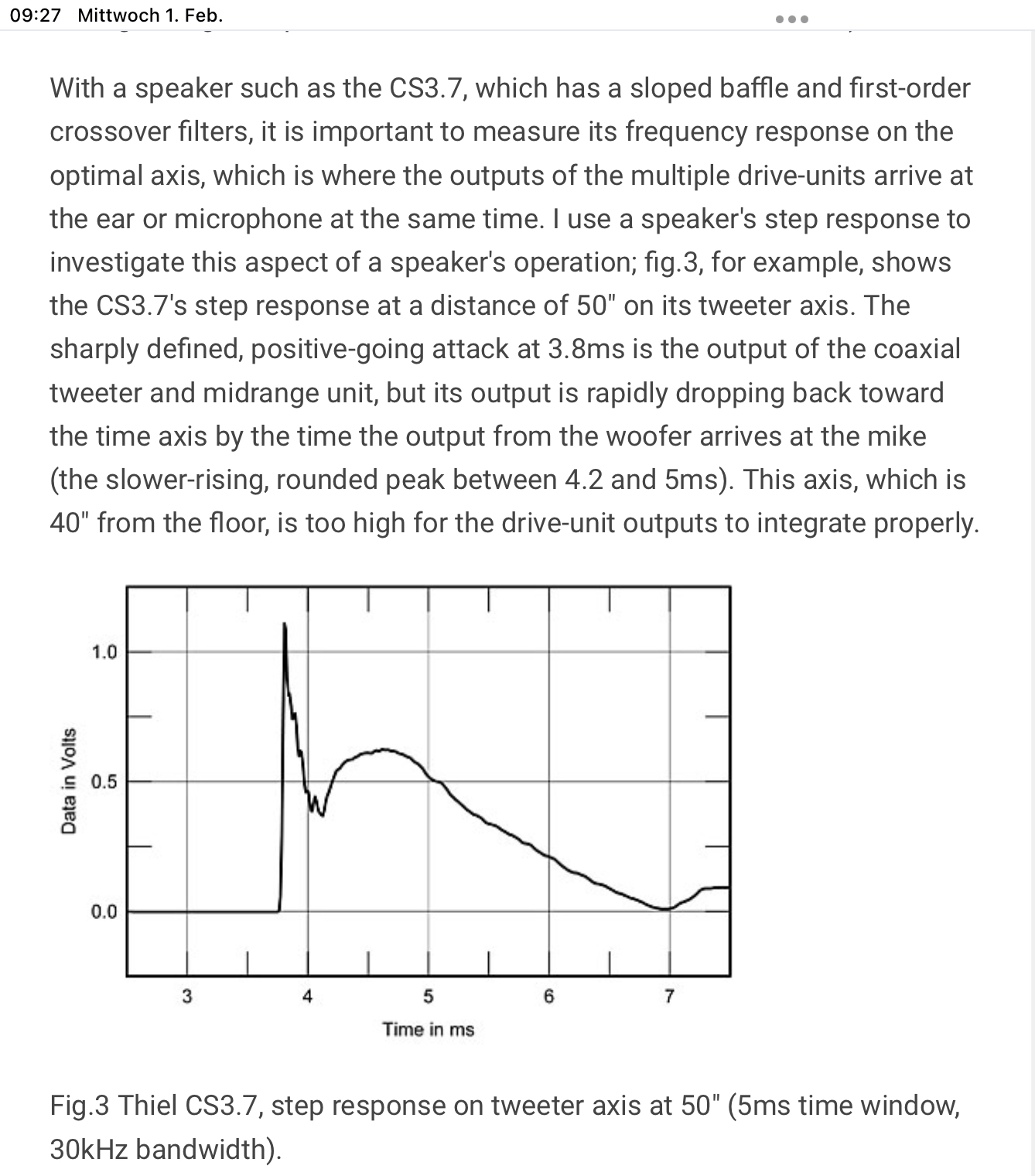

A tutaj powód jest jeszcze prostszy.
Po prostu są 1 rzędem.
Nie da się uzyskać takiego stepu jak na pic. jeżeli nie będziemy mieć 1 rzędu.
Ale można mieć względnie koherentną kolumnę na wyższych rzędach.
Tylko część stepu np. TW będzie w przeciwfazie.
I dla jakiejś tam części kolumn które na takim pomiarze, nie będą się wydawały koherentne, realna koherencja może być.
Bo np. koherencja nie jest na poziomie TW lub jest z jakiejś większej odległości.
Ale w przypadku coaxów, jeżeli step dla TW i średnicy jest rozjechany, to już taki pozostanie. Bo przemieszczając głowę, zmieniamy odległość od średnicy tak samo jak od tw, nie wyrównamy tego zmieniając pozycję.
Po prostu dostajemy rozjechany fazowo dźwięk.

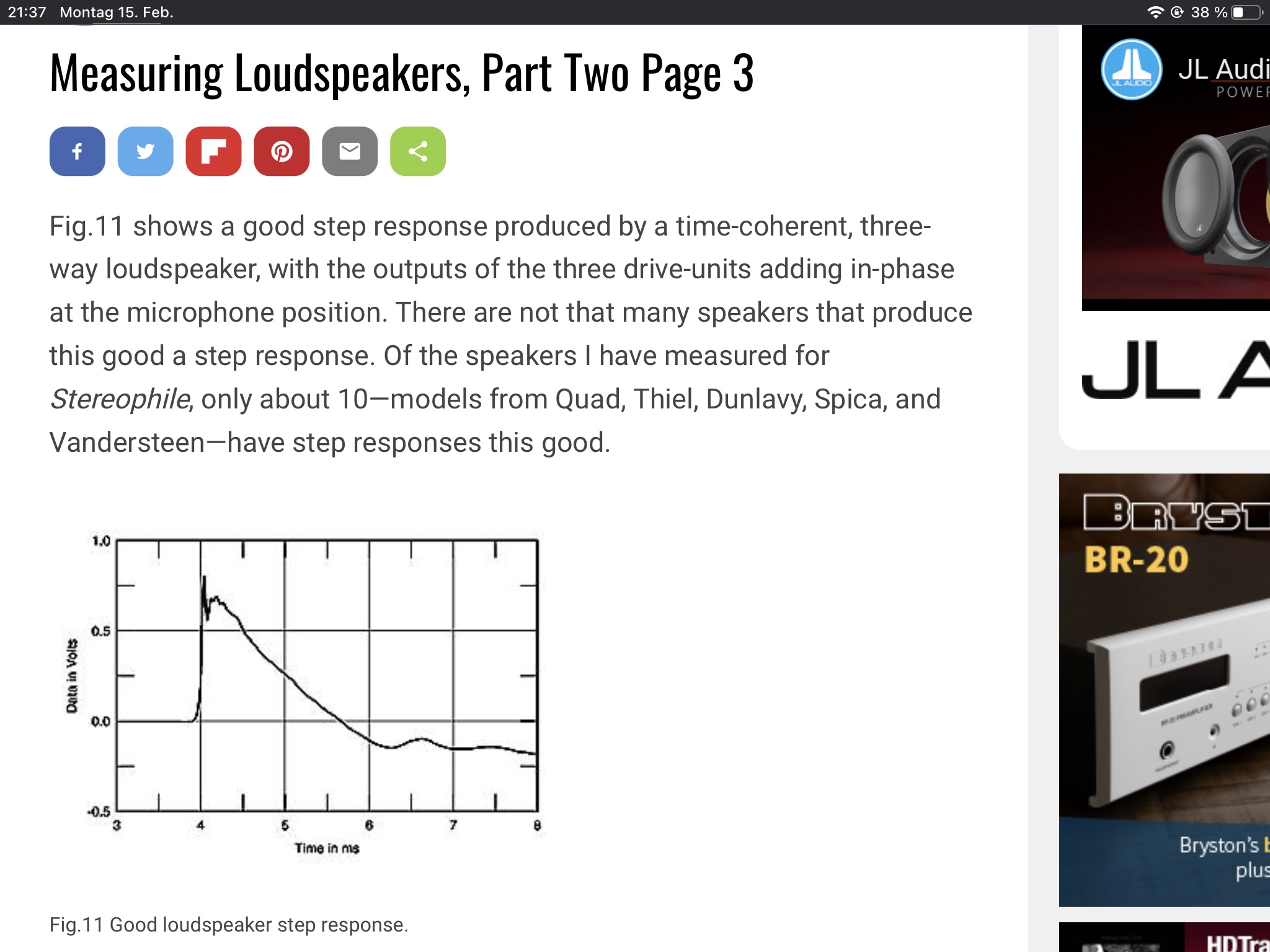

Bzdura
nie wierze, by wszystkie wspomniane topowe 10 byly 1. rzedu
A moje sa 3-drozne (wielkie), 4. rzedu (!!!) Neville Thiele i tez funkcjonuja podobnie
1 minutę temu, xajas napisał:
Bzdura 🙂
nie wierze, by wszystkie wspomniane topowe 10 byly pierwszego rzedu
A moje sa 4. rzedu (!!!) Neville Thiele i tez funkcjonuja podobnie
Wszystkie (chyba, może były jakieś wyjątki) Thiela kolumny (robione jak jeszcze Thiel żył) były na 1 rzędzie.
4 rząd robi ultra sieke z fazy, pomimo, że mogłoby się wydawać, że jak odwraca fazę o 360 stopni to wychodzi na zero...
Nie, nie wychodzi, polaryzacja jest taka sama ale faza odleciała w kosmos.
Zrobiłem symulację na szybko.
Zgrany fazowo 1 rząd vs zgrany fazowo 4 rząd.
Przesunięcie fazowe dla 4 rzędu minimalizowane względem miejsca odbicia fazowego (którego w 1 rzędzie praktycznie nie ma).
Jak chcesz mieć prawdziwy step to tylko i wyłącznie 1 rząd.
Tak, tak, prawdziwy… a faza to sieczka.
A widziales faze?

Quad to był ESL 57, więc nie był żadnego rzędu, bo to fullrange.
Thiele to 1 rząd.
Dunlavy/Duntechto 1 rząd.
Spica to 1 rząd.
A Vandersteen to wyjątkowo... 1 rząd.
No kto by się spodziewał :OO
Taka specyfika filtru.
A to jest to, co z tego 1 rzedu pozostaje, jak ruszysz glowa o 15 centymetrow
No.
Tak działa fizyka.
Lepiej mieć jakieś miejsce w którym to jest, niż mieć tak rozjechaną fazę, że najbliższe miejsce w którym może być koherencja, jest dwie wsie dalej.
I ihmo lepiej ruszyć łepetynę o 15cm, niż wydawać kilkanaście koła na kable, gdzie różnica będzie mniejsza.
Kolumny z 1 rzedem zawsze maja rozjechanie fazowe, bo tak dzialaja filtry B1 i wyrownanie czasowe niczego tu nie zmieni. Powiedzalbym nawet, ze koherencja czasowa filtrow 1 rzedu jest nawet gorsza od zwrotnicy LR2 rzedu akustycznie.
Oczywiscie sa diyowcy jak i producenci calkowicie zafiksowani na punkcie B1, ale to zupelnie normalna kolej rzecz.

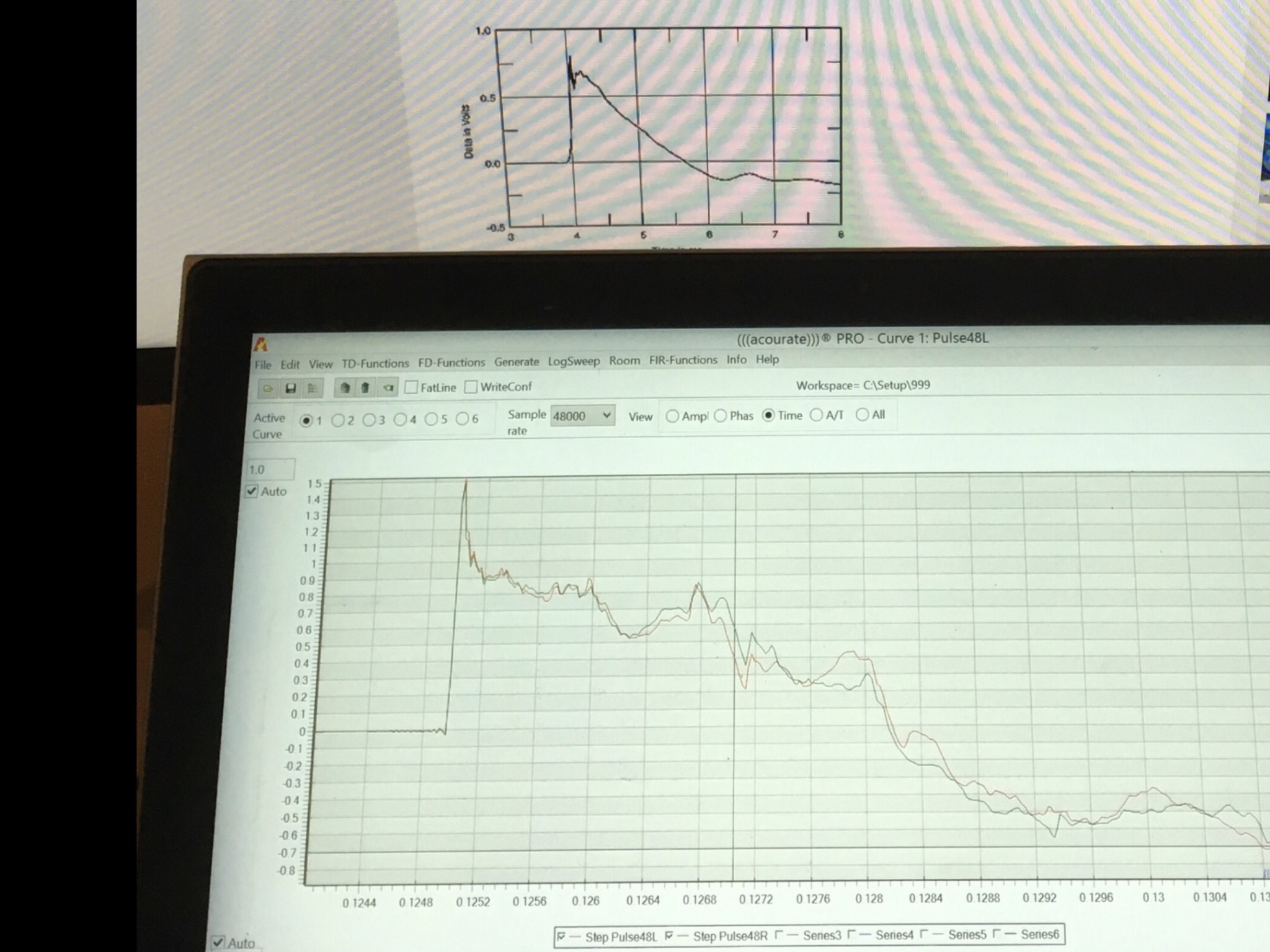

No nie wiem.
Jak się usiądzie w koherencji, to u mnie odchyłki fazy nie są większe niż 10-15 stopni, a mediana jest w okolicy 5 stopni, zarówno minimal jak i normal phase.
Tutaj 700hz-40khz. I dołek wynika głównie z dyfrakcji obudowy testowej, gdzie były trochę za małe skosy, więc realnie w finalnej obudowie wyszłoby jeszcze mniej.
Do tego brak odbić fazowych.
A jakbym zmienił średnicę na C90 (co jest w planie) i ogarną TW, to już wgl by było max 5 stopni.
Więc ciężko mi jest sobie wyobrazić aby LR2 czy inny LR miałby mniejsze zniekształcenia fazowe.
