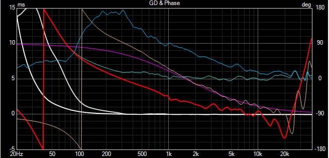

Prawdę pisząc to niewiele widać na tych grafikach jeżeli chodzi o zgranie fazowe przetworników, bo chyba o tym mowa skoro napisałeś w kontekście rzędów zwrotnicy. Zgranie można zobaczyć na charakterystyce SR, która jest niejako wypadkową wszystkich przetworników ale należałoby rozciągnąć skalę czasu bo zszycie tweetera z niskośredniotonowym jest gdzieś przy samym początku tego wykresu. Sam kształt początku SR faktycznie wynika z zastosowanego rzędu ale bardziej określa wzajemną polaryzację przetworników niż przedstawia informację o zgraniu fazy.
Dla mniej zorientowanych w prostych słowach napisał J. D`Appolito o tym
Zaloguj się, aby zobaczyć treść (możliwe logowanie za pomocą ) . Należałoby szukać anomalii na tym wykresie w pierwszych 200/300 usek po impulsie żeby cokolwiek wyciągać wnioski o "zgranym fazowo I czy IV" rzędzie zwrotnicy. Chętnie poczytam co Kolega o tym myśli. Może błądzę w moich wyobrażeniach lub czegoś nie zrozumiałem 😉
Mowa jest o wyglądzie stepu.
No faza jest względnie zgrana (na tyle ile się dało), gdzie targetem jeżeli chodzi o przesunięcie, była minimalizacja różnic w częstotliwościach odbić fazowych.
Do tego, sam rolloff był poprowadzony z targetem dość ładnie.
A step który wysłałem jest wynikową dość ładnej fazy.
Jak mi się zapisało, to wyślę jak wygląda FR i Faza, a jak nie to w wolnej chwili jeszcze raz zmajstruje.
Tego właśnie nie rozumiem. Na jednym z kolejnych obrazków chwalisz się wyrównaną fazą w całym (powyżej 700 Hz) zakresie pasma przenoszenia. Wg
Zaloguj się, aby zobaczyć treść (możliwe logowanie za pomocą )  wyrównywanie fazy to błąd, który sam popełniał. ZG przy modelowaniu należy traktować jako filtr pasmowy. Faza w realu ma "opadać" ze wzrostem częstotliwości w ustalonym zakresie. Z definicji wynika, że jeżeli nachylenie odpowiedzi fazowej jest stałe w pewnym zakresie częstotliwości, to opóźnienie grupowe ma stałą wartość w tym samym zakresie częstotliwości. Zatem ja to rozumiem, że jak na siłę będziesz fazę "prostował" to zaburzysz w jakimś zakresie GD. Nie rozumiem po co prostowałeś fazę ZG do tak wysokich częstotliwości - 40kHZ?. To chyba nienaturalne jest gdy próbujemy wymuszać odtwarzanie dźwięków zanim zaistnieją 😉
Tak to wygląda w Vituixie. Charka +- 1db.
Nie mam w robocie soudeasy aby tam to wrzucić, z resztą nie jest to zbyt na poważnie.
Na fazę TW poniżej 1khz nie ma co patrzeć, bo raz, że jej wyrównanie zbyt wiele nie zmienia (poza tym, że głośnik będzie można spalić co lepszą MP3'jką), to jeszcze ma jakiś syf z pomiaru (tramwaj?). Ot tyle, że niewiele to zmienia, a sama symulacja jest mocno poglądowa i pewne rzeczy trzeba mieć w wyobraźni, tak aby przy finalnej, materialnej zwrotnicy nie dziwić się, że się trochę pozmienia.
Dodatkowo, zwrotkę i tak można byłoby dopieścić, bo jest mocno 7/10 i jeszcze kilka poprawek można zdziałać.
Do 40khz, bo TW ma rezonans spory powyżej 20khz i dla wyczyszczenia min. wodospadu się go wycina (a przynajmniej ja to robię). No i ten rezonans przesuwa fazę już od ok 10khz, więc podwójna korzyść.
GD jak widać, nie jest jakoś zdeformowane... W sumie to wcale nie jest.

Daje z vituixa np. dlatego, że w nim wszystko widać?
Mam zrobić zwrotkę, pomierzyć jeszcze raz i pokazać wynik który ci nic nie powie, bo i tak trzeba będzie go zsumować w programie, albo zrobić pomiar całości na którym nic nie będzie widać?
Pokaż jeszcze czy dzwonienia nie ma przed impulsem jak masz pod ręką dane.
No dobry plan.

4 minuty temu, xajas napisał:
Zrobic pomiar calosci, na ktorym bedzie widac realny koncowy. Bo to jest to, czego sluchamy (a nie jakichs tam symulacji).
Wszystko inne to jest „wishful thinking“, czyli nabozne zyczenie i teoretyczne onanizowanie sie dalekie od rzeczywistosci
Uwaga, jak zachodzenie głośnika realnie jest takie jak w symulacji, to faza również jest.
Później można pomierzyć step z odległości. Jeżeli jest okej, to znaczy, że odległości są prawidłowe i symulacja zgadza się z rzeczywistością.
Będę robił pomiary pewnie w weekend i zobaczę czy będzie czas skręcić zwrotnicę, czy mam elementy (bo względem poprzedniej wersji zmieniło się prawie wszystko). A pomiarów z tamtej nie mam zapisanych.
