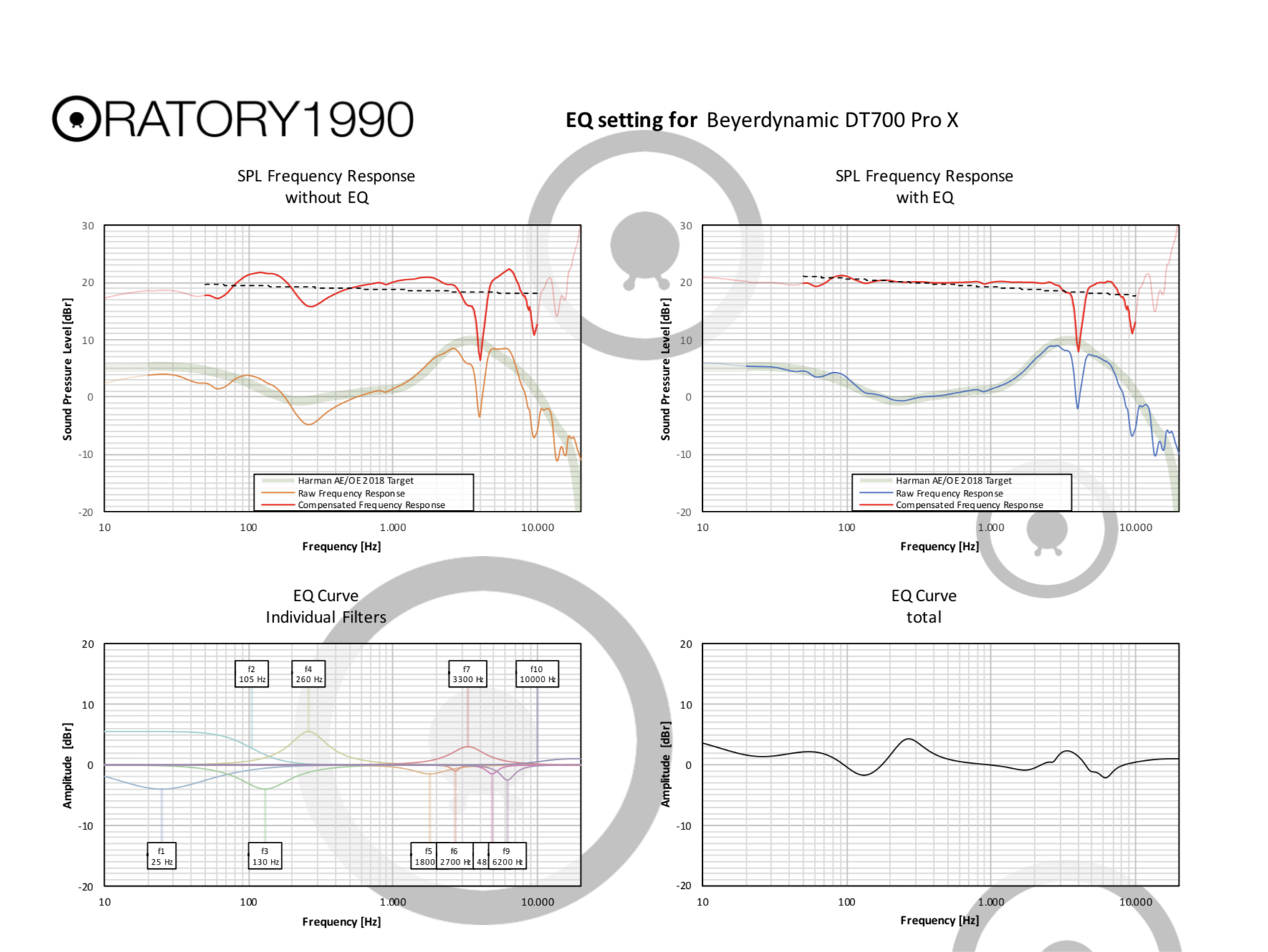

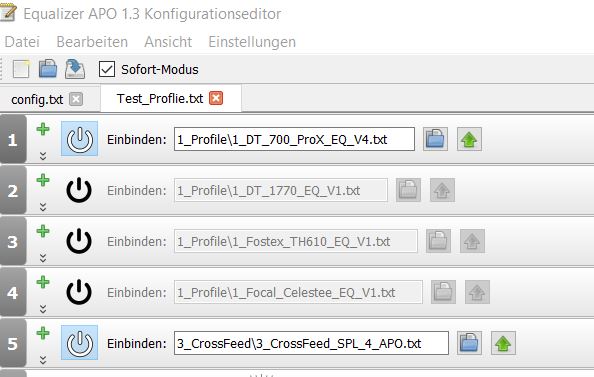

Mam cztery dobre wiadomosci 🙂
1. Mozesz zachowac posiadany DAC i zainstalowac darmowy ale znakomity program EqualizerAPO. W tym programie mozesz sobie dopasowac brzmienie do wlasnych upodoban -> stworzyc dowolna ilosc setupow (np. dla roznych gatunkow muzyki)
2. Przelanczanie to klikniecie klawisza (twoje skroty klawiaturowe)
3. Mam na zbyciu niemalze nowe Beyerdynamic DT 700 Pro X. Chce je sprzedac nie dlatego ze sa zle, tylko ze sa tak dobre (w tej klasie super wybor!!!), ze przez nie sie totalnie rozochocilem i chce kupic nastepna klase (DT1770 albo lepsze)
4. Do tych DT 700 ProX mam odpowiednie profile kalibracyjne/korekcyjne, ktore aplikujesz w powyzej wspomnianym programie EqualizerAPO

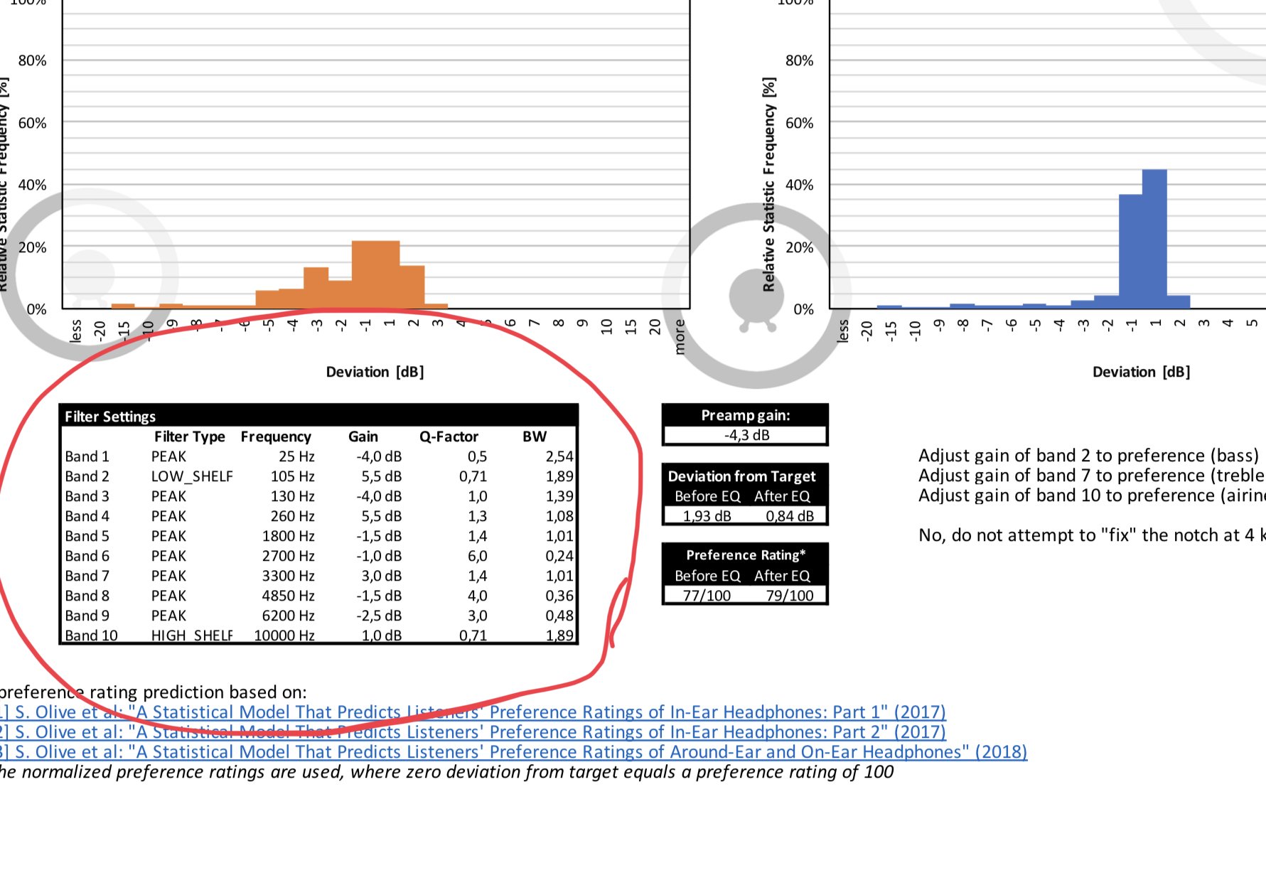

Zaloguj się, aby zobaczyć treść (możliwe logowanie za pomocą ) IMG_4060.jpgIMG_4061.jpg

Mnie wychodzi na to, że taka jak we wklejkach korekcja (autorska lub od "specjalistów") jest zaszyta w produkcie - szkoda tylko, że kupujący nic o tym nie wie... : -(

W sluchawkach nie ma zadnej zaszytej korekcji. Sluchawki to w „przenosni“ glosnik szerokopasmowy, bez jakiejkolwiek zwrotnicy, ktora by korygowala jego charakterystyke. Korekcja zaszyta w produkcie sa np. zwrotnice w zestawach glosnikowych wielodroznych, ktore nie tylko diela pasmo, ale takze linearyzuja (koryguja) poszczegolne przetworniki.
Popatrz na przyklad takiej zwrotnicy. Jak myslisz po co ta olbrzymia ilosc kondensatorkow i cewek? Wlasnie miedzy innymi po to, by zlinearyzowac taki zestaw glosnikowy
I dokladnie to samo osiagamy uzywajac DSP i stosujac profile dopasowane do okreslonego modelu sluchawek. kazdy jeden EQ to odpowiednik takiego kondensatorka/cewki/opornika
Ale wiekszosc osob nie wie o tym, nie kapuje tego, nie ma mozliwosci uzycia tej metody, ma zaparte anty-DSP nastawienie,… , wiec metoda ta (przynajmniej tutaj) jest malo rozpowszechniona.

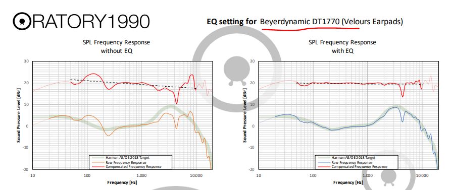

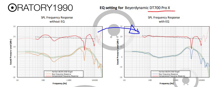

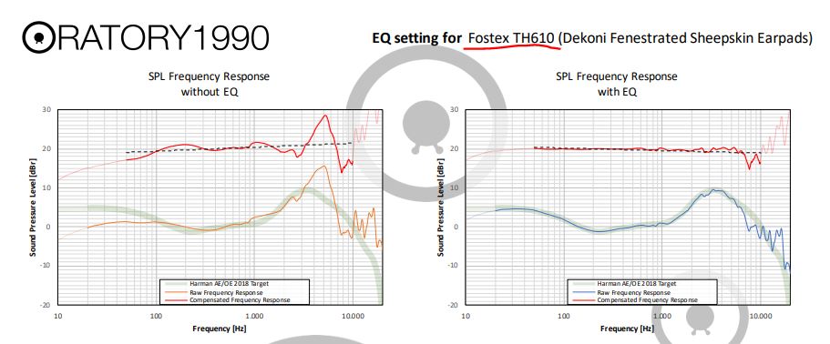

Tutaj konkretne przyklady.
Dzisiaj wybieram sie do Thomanna „na zakupy“. Upatrzylem sobie 3 modele sluchawek, ktore chce porownac z posiadanymi DT 700ProX:
- DT 1770
- Fostex 610 (ktore polecales)
- Focal Celestee
Przygotowalem sie do odsluchow i na komputer, ktory zabieram ze soba jako zrodlo (w sklepie podlanczam do nadzego ulubionego SPL, tego z mrugajacymi oczkami ) zaladowalem sobie wszystkie pasowne profile, aby sluchac tych sluchawk w idealnych, porownywalnych (tak samo zlinearyzowanych) warunkach. Co nie jest „zlinearyzowane“, to ich sygnatura brmienia, przestrzennosc, charmoniczne,…. I to jest dokladnie to, co chce wyslyszec, by rozpoznac co mi sie lepiej podoba
Tak to wyglada w PCcie. Musze tylko kliknac mysza, by przelanczac miedzy tymi profilami

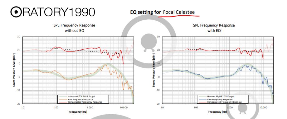

IMG_4062.thumb.jpg.61f1a912bdcef0c66821192b5eac324c.jpgNa ponizszych wklejkach widac, jak wyglada przebieg charakterystyki tych wybranych sluchawek bez linearyzacji (po lewej) i po korekcji (zlinearyzowane)
Nie ma idealnych sluchawek. Nawet topowe nonplusultra multikiloeuro sluchawki wymagaja linearyzacji

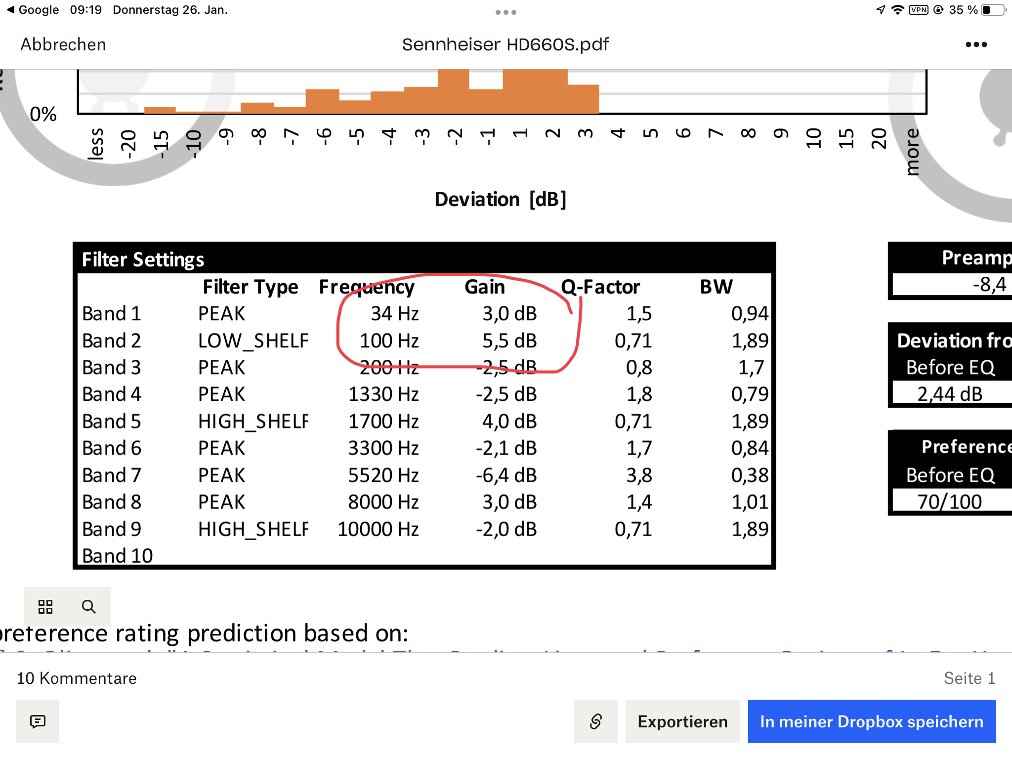

Tutaj masz przyklad na taki brak subbasu i zrolowane wysokie -> bardzo uznane Sennheisery 660.
Zalozylem je i po sekundach zdjalem: ANEMICZNE
Graja jak telefon
Kupujacy nic o tym nie wie

I teraz wyobraz sobie ze mam sluchawki ktore maja za malo basu przy 40Hz, za duzo przy 200Hz, za ostra gorna srednice (peak przy 3kHz), i za malo wysokich (8kHz)
Jak chcesz to rozwiazac twoimi "trybami"?
Zaden z nich nie obetnie waskopasmow peak przy przy 3kHz
Jesli uzyje trybu podbijajcego bas, osiagne dobre 40Hz ale za mocno podbite 200Hz
Jesli uzyje trybu ktory podbije mi wysokie przy 8kHz, to podbije mit tez 3kHz, ktore juz bez podbicia sa za glosne
itd.
"Trybami" w zadnym wypadku nie mozesz tego osiagnac. To tak jak bys chcial fukcja Loudness korygowac mody pomieszczenia
"Tryby" funkcjonuja tylko wtedy, gdy pukt wyjsciowy, czyli przebieg charakterystyki przed wlaczeniem "trybow" jest wystarczajaco liniowy w calym zakresie czestotliwosci. A to "wystarczajaco liniowy" osiagasz poprzez linearyzacje profilami -> czyli korekcje dipow i peakow specyficznych/innych dla kazdych sluchawek!
Przeciez to widac na zalaczonych screenshotach (patrz lewy wykres)
za malo basu 30Hz
za duzo basu 150Hz
za malo basu 250Hz
za duzo 2kHz
za malo 4kHz
za duzo 6kHz
Zaden tryb tu nie pomoze!
