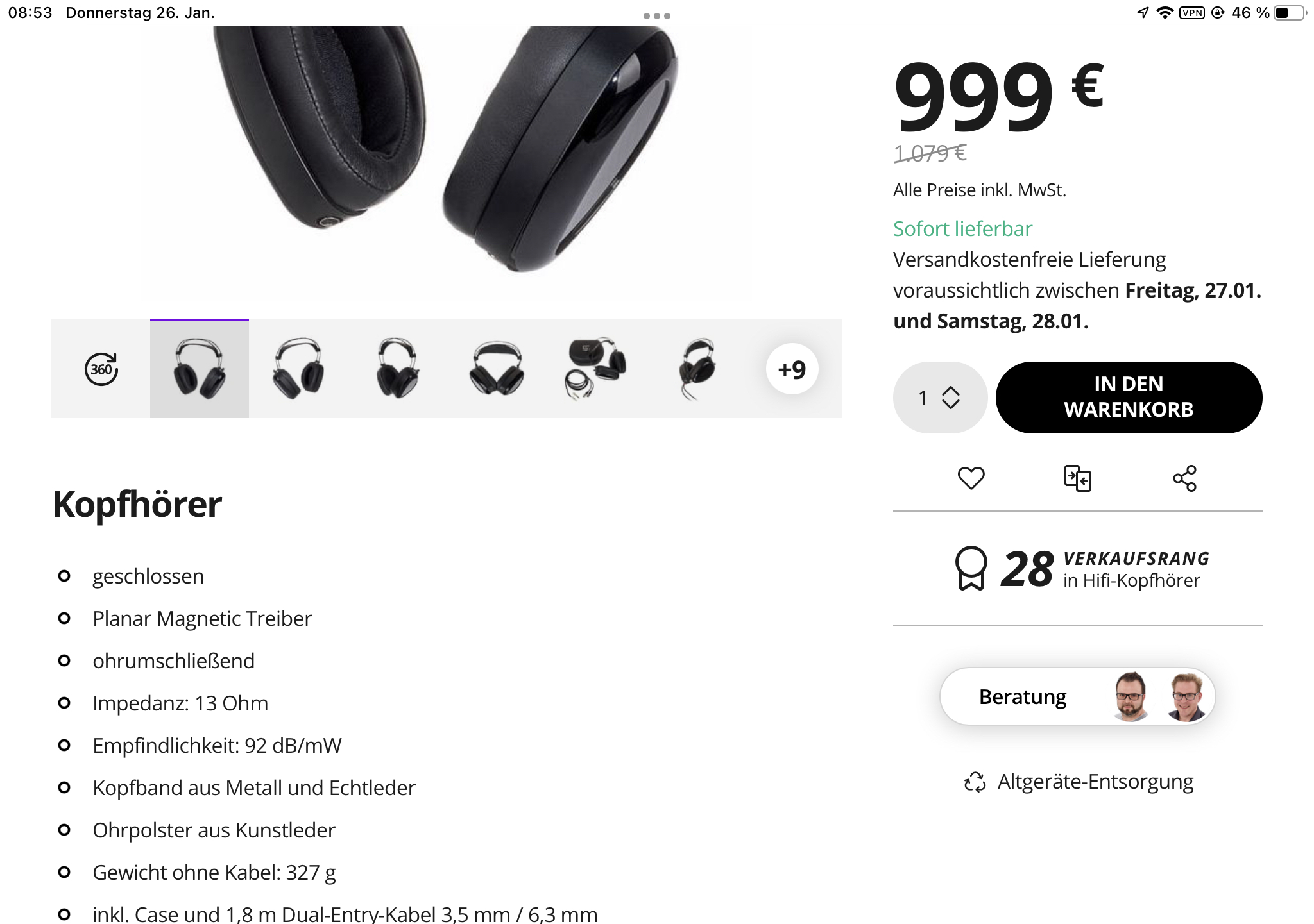

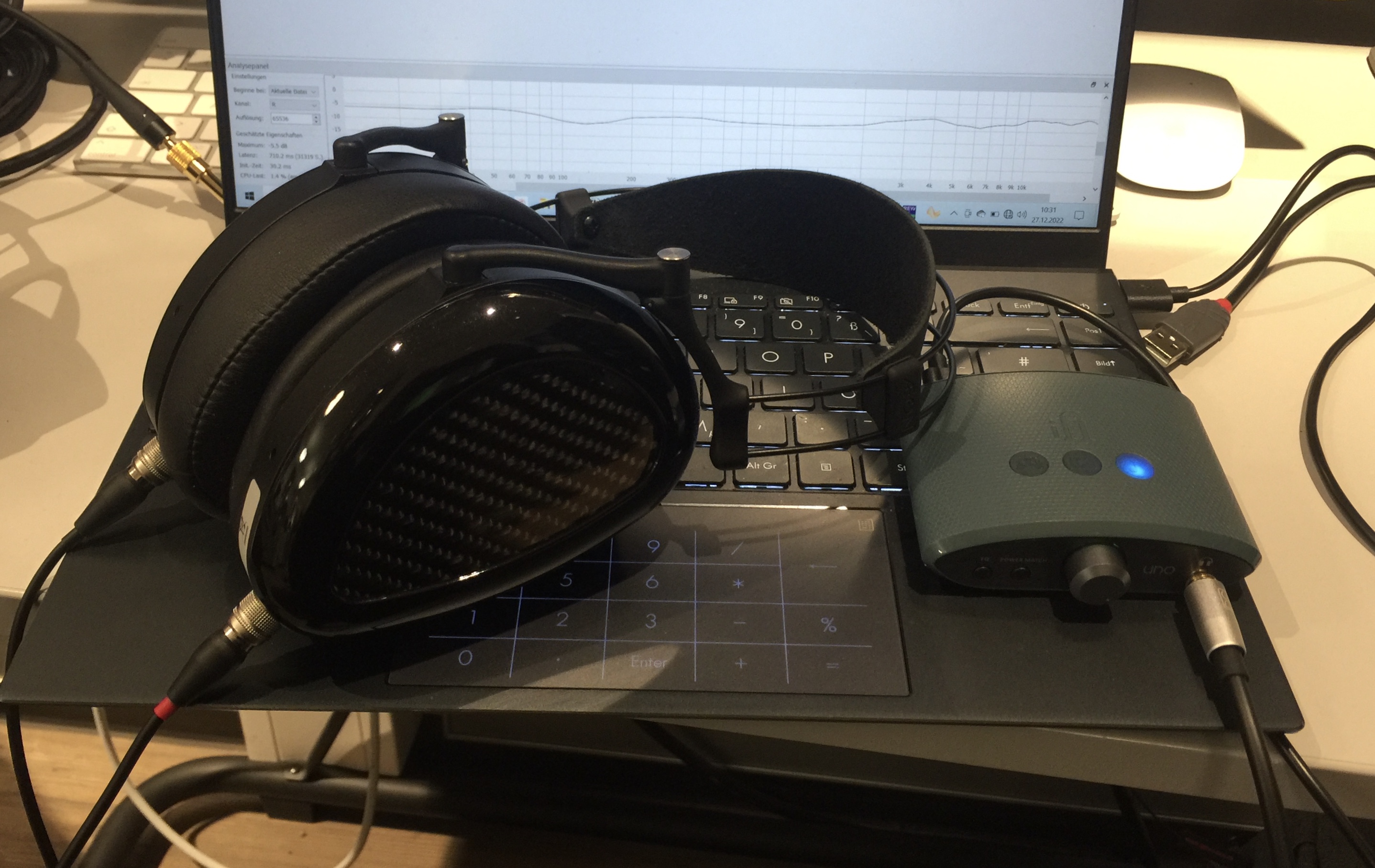

Juz pokazywalem tutaj przyklad
AEON 2 Noir 13 Ohm na przenosnym wzmaku
Dalem gazu na max i glosno nie bylo
Niska impedancja nie pomogla.
Moje nowe DT1770 majace 250 Ohm sa na tym maluchu o WIELE glosniejsze
Moze za niska impedncja jest takim samym problemem jak przy zestawach glosnikowych. Patrz przyklad Amplitunery KD w kombinacji z zestawami glosnikowymi z ekstremalnie niska impedancja. Samo potencjalnie najwyzsze napiecie nie jest problemem. Problem jest spadek napiecia przy niskoomowym obciazeniu np. przez malo stabilne zasilanie, bla bla bla
