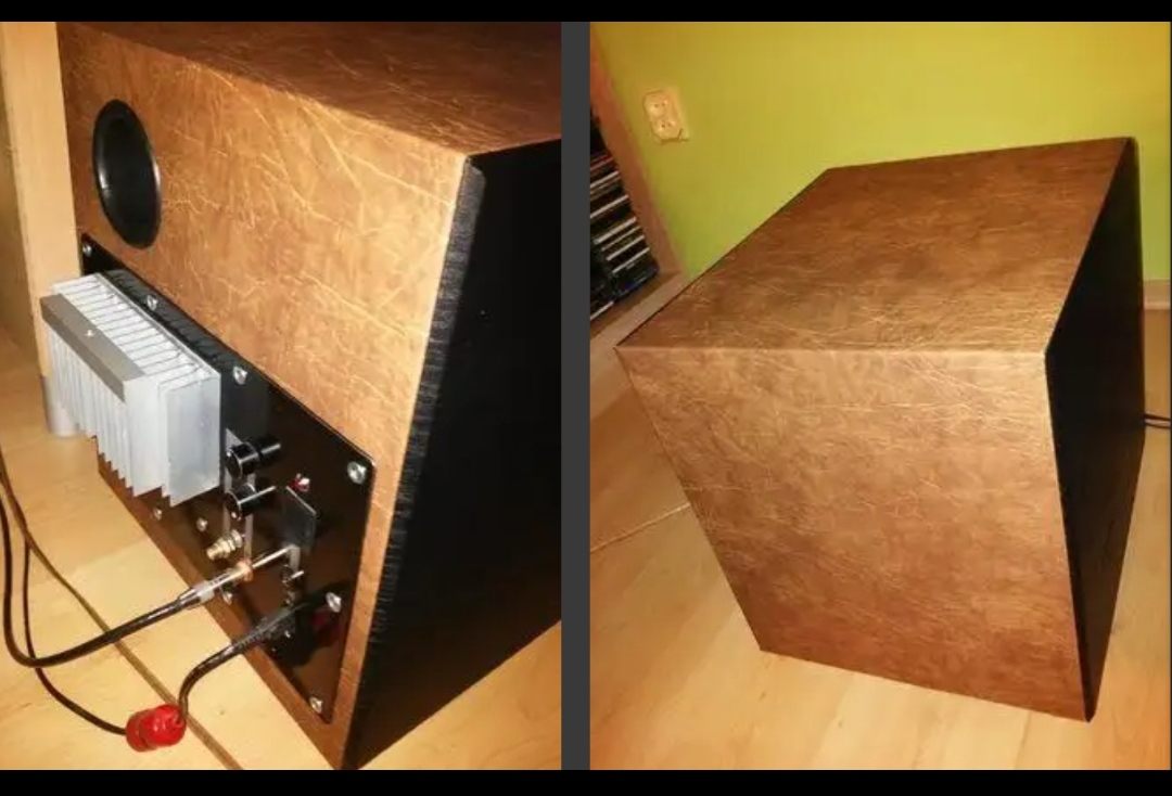

Porównywałem z moim DIY, którego koszt nie przekroczył 5 stówek. Na TB WT 644 w 40l obudowie B-R strojnego pod muzykę.
Wcale nie zaprzeczeczam, że Twój gra lepiej. Ale Twoje 5 stówek w handlu może kosztować np. 20 stówek 👍

Niewykluczone. 😁
Hidden Content
Sw1000 ma ok po 5cm mniejszy każdy wymiar, tylko głośnik startuje w tej samej kategorii- 10'. Niemniej nawet tu nie podskoczy, bo mój TB ma ogromny wychył. Poprawka, to WT644F.
A group delay udało mi się zejść do 23ms (wg kalkulatora). Ma naprawdę dobrego kopa, nie przeciąga niczego, dobrze oddaje rytm. Nie "daje w klatę", jak konstrukcje estradowe (one to robią kosztem zejścia), ale od lat nie czuję presji jego wymiany.
Choć ostatnio nieco mnie kusi, by znów się pobawić... 😉

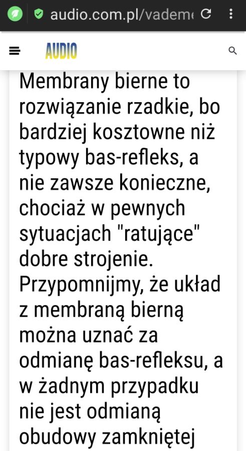

Nie do końca wiesz, bo technicznie, obudowa z membraną bierną to dokładnie to samo, co bass-reflex.
I tylko to, że obudowę z MB nazwałeś zamkniętą, jest ewidentną bzdurą.

Tak piszą o REL. Obudowa zamknięta.
Bzdury piszą.
Obudowa zamknięta, jest jak sama nazwa wskazuje- ZAMKNIĘTA  I SZCZELNA. Membrana bierna jest de facto dziurą w obudowie, tylko z założoną membraną.
Hidden Content
