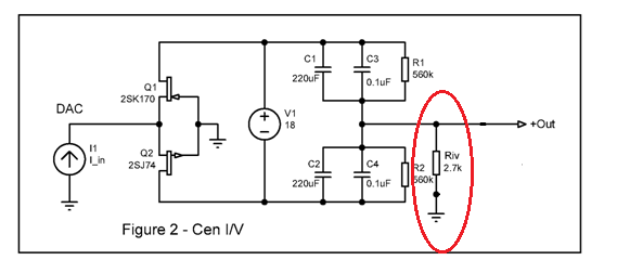

Mam pytanie
co myślisz o takiej analogowej regulacji wzmocnienia polegającej na zamianie rezystora I/V
na potencjometr lub drabinkę rezystorową w takim lub podobnym układzie
8 godzin temu, Muzg napisał:
Super @przemak to wytłumaczyłeś, pozwolę sobie tylko dodać swój punkt widzenia. Dzisiejsze DACi, bo o tym tez jest mowa w wątku, posiadają dynamikę przekraczającą 130dB i poziomy napięć dla najdrobniejszych sygnałów są na poziomie takim samym, lub nawet mniejszym jak te w gramofonie.
Dodatkowo mając do dyspozycji te 32bit i 130dB dynamiki bardzo często mamy w DACach wbudowaną bardzo dobrej klasy,cyfrową regulację głośności, dzięki której mamy możliwość podłączenia do nich bezpośrednio końcówek mocy. Grając z głośnością -40dB, czyli teoretycznie granica kiedy z sygnału 32bit robimy 24bit mamy ograniczony poziom wyjściowy DACa z 2Vrms do 20mVrms.
Jak na to wszystko uzmysłowimy sobie, że w kawałku o dużej dynamice (w naturze dość rzadko występuje) ten poziom maksymalny występuje tylko dla najgłośniejszych fragmentów, to może się okazać, że większość muzyki przenoszona jest przez miliwolty, lub nawet mikrowolty.
Problematycznie robi się korzystając z wysokoskuteczych kolumn i/lub końcówki mocy z wysokim gain. Wtedy schodzi się do -50dB/-55dB przy skompresowanej muzyce i cyfrowa regulacja zupełnie traci sens. Nawet na top DACach ze zmierzona dynamika 130dB.
7 godzin temu, przemak napisał:
IMO tak. Jednak dla likwidacji pętli masy ważniejsze jest wejście symetryczne.
Też tak myślę, przy kompach spiętych z DACami po usb XLRy bardzo się przydają.
Trzeba sobie poprawnie dobrać poziomy. Ale nawet jeżeli tak jak piszesz trzeba ściszyć o 55dB to z 130dB zostaje jeżeli dobrze liczę 75dB, co dla skompresowanej współczesnej muzyki wystarcza z dużym zapasem.
