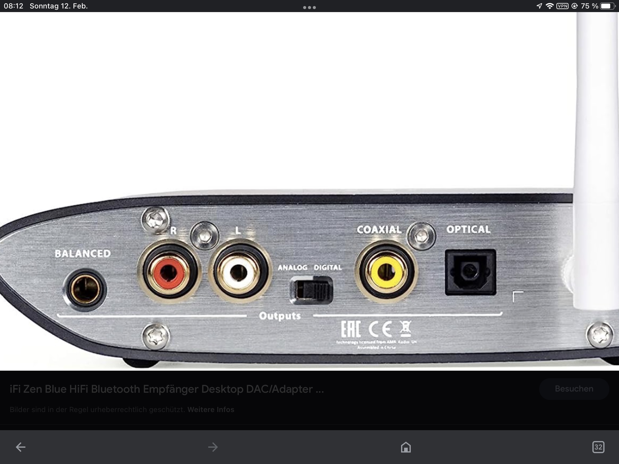

Posiadam wzmacniacz marki Magnat model ma600, od jakiegoś czasu w wzmacniaczu nie działa  płytka gdzie jest bluetooth i inne cyfrowe złącza. Udałem się do serwisu, gdzie zasugerowałem podłączenie pod Rca zeby sprawdzić czy tylko ta płytka nie działa. Okazało się ze glośnik który podłączył Pan z serwisu, zaczął normalnie grać.  Zakupiłem przetwornik c/a ifi zen blue v2. Podłączyłem kablem rca i nie działa, zero dzwięku.  I nie ma dzwieku ani z glośników, ani z złącza na słuchawki. Ma ktoś jakieś pomysły?

Nie posiadam źródła analogowego. Połączyłem się do zewnętrznego daca komórka przez bluetooth a z daca kable wpiołem pod złącze CD. W serwisie gość podpiął komórkę kablem Mini jack-Rca bezpośrednio pod złącze CD i działało.

To właśnie tak w tym serwisie zrobiliśmy. I pomyślałem że jak kupię zewnętrzny Dac to tak samo powinno działać
Wszystko dobrze zrozumiales i tak powinno dzialac. Jesli w serwisie dzialalo, to u ciebie tez powinno dzialac.
Wez twoj DAC i wzmacniacz ze soba do serwisu, niech ci to gosc pokaze.
Swoim kabelkiem, czy Twoim 😉
A jak dotykasz "gorących" po kolei w złączach wejściowych też jest cisza w głośnikach ?
