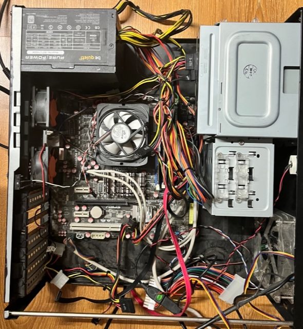

Witajcie ,
Przy okazji robienia porządków wpadłem na wspaniały pomysł , z czasów fascynacji HTTPC zostrała mi fajna obudowa Thermaltake DH 102 , i pomyślałem sobie że można ją wykorzystać jako bazę do budowy odtwarzacza muzyki . Obudowa ta jest solidnie wykonana, ma parametry silence ,   posiada napęd CD , oraz fajny wyświetlacz .
Miało by to służyć do odtwarzania muzyki w formacie bezstratnym oraz koncertów mkv lub blue ray
Jestem leniwy , dlatego chciałbym aby była możliwość wyboru muzyki z tabletu
Do dyspozycji wygrzebane z zakamarków mam :
- zainstalowaną  w obudowie płytę główną z procesorem AMD
- ok 16 GB pamięci RAM
- płytę główną z procesorem Intel I5 lub intel I7
- kartę dźwiękową Creative Sb X-Fi
- 5 dysków o łącznej pojemności ok 10 TB
- zasilacz BeQuiet - 500 W
- napęd / nagrywarkę blueray
- ipada 2 generacji do sterowania
Mogę kupić w okazyjnej cenie :
- asus xonar essence st
I teraz parę pytań :
- który z procesorów wybrać
- jakie oprogramowanie wykorzystać Foobar , JRiver, inne
- jaką kartę dźwiękową z segmentu używanych możecie polecić
Jestem otwarty na wszelkie propozycje
pozdrawiam,
Darek
