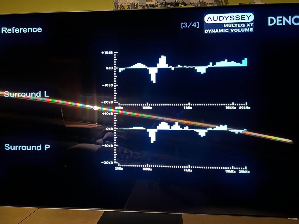

Nie mogę odszukać tej opcji z ustawieniem poziomów, ale znalazłem coś takiego jak na zdjęciu. Reszta głośników ma wykres na pełnym zasięgu częstotliwości a przy frontowych ucina się w połowie.

Wykresy na Twoim zdjęciu faktycznie dziwne.

Dziwne te wykresy.
Sprawdz preset Reference zamiast Flat.
Upewnij sie, ze zworki/blaszki w terminalach kolumn dla HF i LF nie maja luzow, bo wyglada jakby rejestry od ok 1 kHz w ogole nie graly na frontach.

Przy instalacji nowych kabli posprawdzam aby dobrze przylegały. A tutaj „reference” frontowych i dodatkowo surroundow.

Mi się wydaje, ze te wykresy nie prezentują charakterystyki zmierzonej, tylko raczej korekcję zastosowaną przez audyssey. Jesli to charakterystyka zmierzona to faktycznie wygląda jakby odłączona byla częsc wysokotonowa zwrotnicy.
A moze jest skonfigurowany jakis bi-amp?? Tak tylko gdybam, bo nigdy u siebie nie ustawiałem. Moze po dodaniu nadstawek koncowki odpowiedzialne za wysterowanie wysokich tonów dla frontow zostały "zaprzegniete" do napędzenia nadstawek. Reset ustawien i ponowna konfiguracja z pewnoscia nie zaszkodzi. Najlepiej wszystko do fabrycznych.

A to jest pomiar tych kolumn, czy już wprowadzona korekta?
projektor: Epson LS10000; procesor/blu-ray: Cambridge CXU; końcówka mocy: Arcam FMJ P7; kolumny: Polk Reserve R700 + Paradigm CC-590 v4 + Studio 10 v5; sub: Paradigm Seismic 110; DAC stereo: Loxjie D40 pro; wzm. słuchawkowy: Schiit Asgard 3; słuchawki: AQ NightOwl, AKG K550
Ewidentnie cos jest nie tak z samymi kolumnami wedlug mnie. Albo te zworki i graja same woofery a midy i tweetery nie dostaja sygnalu, albo uwalone te glosniki sa.
No wlasnie ja jak robilem u siebie kalibracje to nie bylem pewny co to wlasciwie jest. Jesli to pomiar to ewidentnie grają tylko woofery.

To jest już po konfiguracji Audyssey. W pierwszej kolejności przywrócę ustawienia fabryczne i sprawdzę wszystko na nowo.

Trafne spostrzeżenie.
Ja obstawiam, że nie ma wcale blaszek łączących terminale
To jest korekta, jak dobrze pamiętam.

Panowie w pierwszym filmiku nie słychać głośników wysokotonowych podczas auddyssey prosze sprawdzić lewy ( brak wysokich tonów ), centralny( wysokie tony słychać idealnie ) prawy( brak wysokich tonów )
Proponuję zrobić zdjęcie tyłu kolumn lub zamianę kolumn tylnych z frontowymi na czas testu audyssey.
