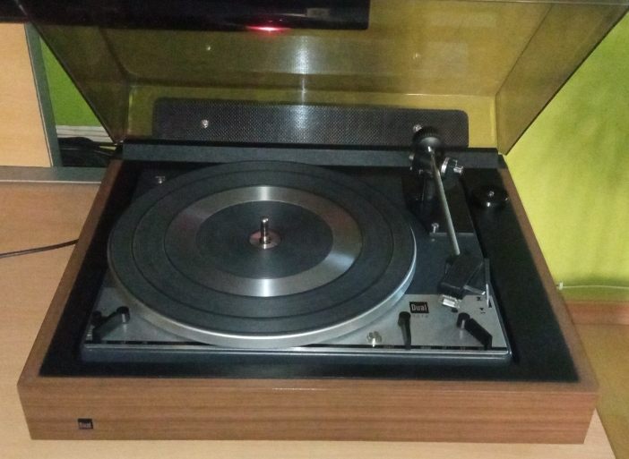

I mój gramofon:
A właściwie jeden z kilku Duali z kolekcji.
Dziękuję.
W rewanżu przesyłam fotki swojego.
Dostałem go od kolegi który robił porządki na strychu. Nawet z kilkoma płytami. W całkiem dobrym stanie.

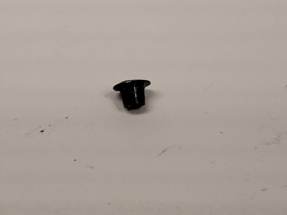

Podczas pracy przy moim Dualu znalazłem wewnątrz taki mały element. Na zdjęciach.
To jest pewnie oryginalny pimpel. Taki plastikowy grzybek z dziurką w środku nóżki dający się nałożyć na oś.
Niestety jest luźny na osi, a powierzchnia łebka jest gładka i raczej śliska.
Spokojnie poczekam na zamówiony pimpel.
Roman
To raczej jakaś zaślepka, nie pimpel- te zawsze były gumowe lub z gumopodobnego tworzywa.

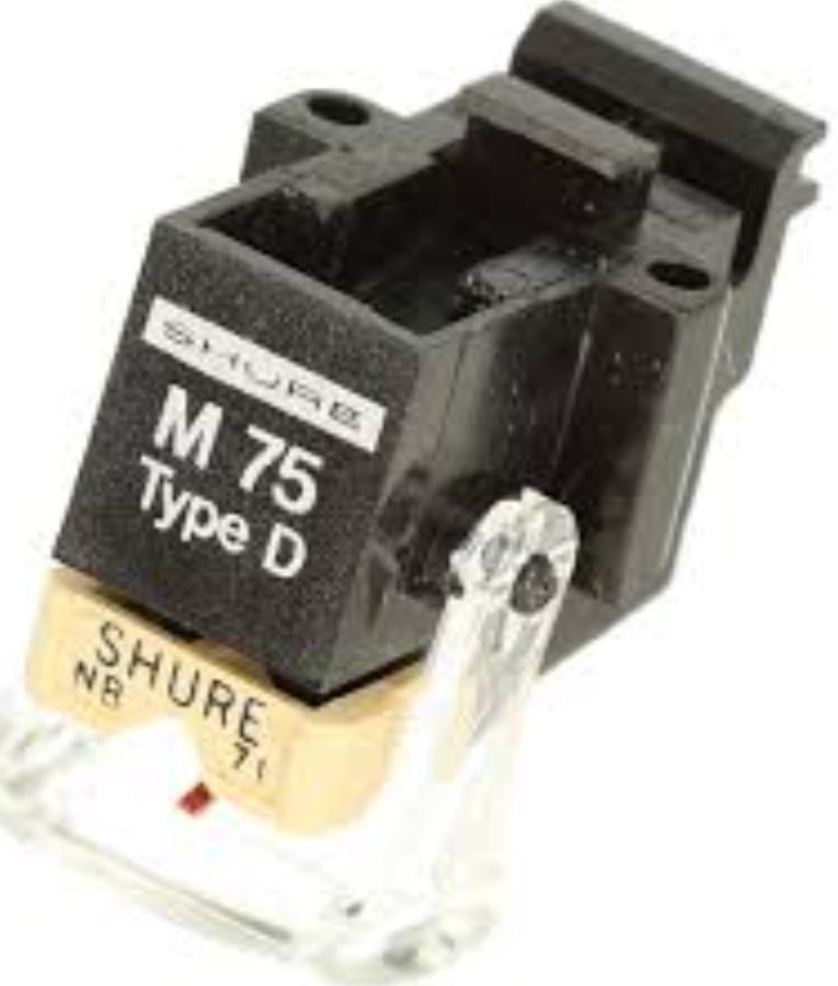

Jaką masz u siebie wkładkę?
Polecam zakup Shure 75D. Z mocowaniem Duala są tanie, a zamienniki igły od Stylus Co, np w Wamataudio, grają naprawdę fajnie.
Albo Shure 91D, wyższy model.
Zaloguj się, aby zobaczyć treść (możliwe logowanie za pomocą ) Edytowane przez porlick
O, znalazłem. To igła do M75, którą używam. Zamiennik od StylusCo, który kupiłem w Wamataudio. Gra bardzo zadowalająco.

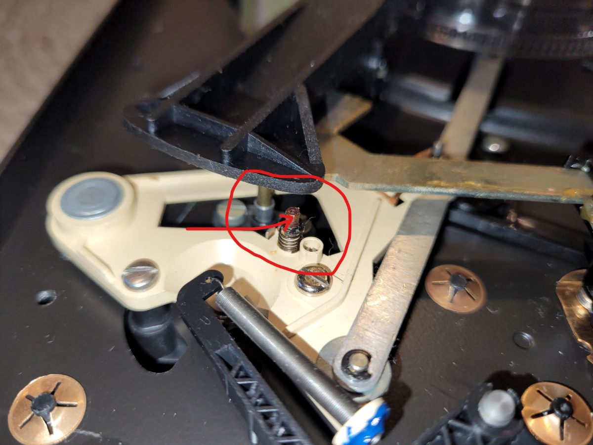

Dzisiaj dostałem zamówiony pimpel. Niestety, nie pasuje. Jest luźny na trzpieniu.
Może coś źle robię.
Czy tak to powinno wyglądać? (zdjęcie 06)
Wydaje mi się, że założyłeś gumę na nie tego członka.
Pimpel powinien być na sworzniu połączonym z podstawą ramienia. Ta plastikowa dźwignia w kształcie "T" go naciska od spodu i przesuwa w bok, wymuszając podniesienie i ruch obrotowy ramienia podczas startu i powrotu na wieszak.
Dawno nie zaglądałem do mojego Duala, ale jestem prawie pewien, że ma być tam, gdzie zaznaczyłem go na zielono.
Witam.
Dzisiaj podszedłem do tematu. Okazało się że członek właściwy tylko guma nie ta 🙂
Dorobiłem pimpel z kawałka izolacji pcv z przewodu el. i założyłem jak na zdj. 07
Sprawdziło się w 100%. Wszystko działa super. Gramofon jak nowy 🙂

Ale to oznaczenie igły, nie wkładki, bo ta to M75 typ D. (Jeśli ma być wpinana, z mocowaniem Duala.)
Na fotce jest w najlepszej wersji, bo ma też możliwość mocowania 1/2'. Niestety, żeby z niej skorzystać w "normalnym" headschell'u, trzeba się pozbyć dualowych ząbków. Typowo dualowskie szczurki mają gładkie boki.
Osobiście lubię tę wkładkę, bo w niskiej cenie dostajemy grająca lepiej od AT-95.
Na swoim Dualu 491a zrobiłem kiedyś bezpośrednie porównanie AT-95, OM-10 i M-75.
O ile wszystkie były neutralne i na niezłym poziomie jakości, to Ortofon był po miękkiej stronie neutralności, AT trzymała się środka, to Shure miał charakter "rockowy", z fajnym kopem. Najbardziej mi się spodobał z tej stawki.
Do tego stopnia, że na obecnie używanym Lenco L-500, też mam szczurka, tylko w wersji mocowanej klipsem na śrubki 1/2'.
Igła pokazana we wpisie #16.
Jednak nie - na korpusie wkładki stoi: M75-6S. Ma mocowanie 1/2 cala. Jeśli koniecznie musi być mocowanie Duala to faktycznie nie pasuje.
Pasuje. Dualowski koszyk mocujący wkładkę przyjmuje również wkładki 1/2'. Gorzej z dualowskimi wkładkami, które nie są kompatybilne z typowymi headshell'ami. Jeśli nie jest Ci potrzebna, chętnie ją przygarnę, a jeśli kolega Romaner będzie zainteresowany, odstąpię mu M-75 w wykonaniu dla Duala.
Prześlij ofertę na PW.
Sprawdziłem, rzeczywiście odmiana 6S, to taka jak moja, z klipsem. Ja dostałem czystą, bez nalepki, dlatego sądziłem, że to oznaczenie igły ze szlifem sferycznym.
