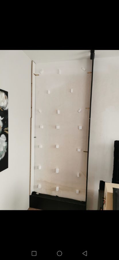

Lamele są przyklejone do kawalkow plyt, tzn na dole płyta 25cm, a na gorze 100cm. Wysokość pomieszczenia to 274cm. Tak więc od wys. 25cm do wys. 174cm są same lamele. Całość mocowana do płyt szer ok cm 15 przykręconych do scian
Screenshot_20210621_214723_com.android.gallery3d.thumb.jpg.f47b7db67364285e4b9e5fc97b1f6fab.jpg
na fotce widać podcięcia pod montaz plyty na gorze. Tak samo na dole. Te płyty trzymaja panele i to one są kręcone do tych pionowych które są już przykręcone do sciany
