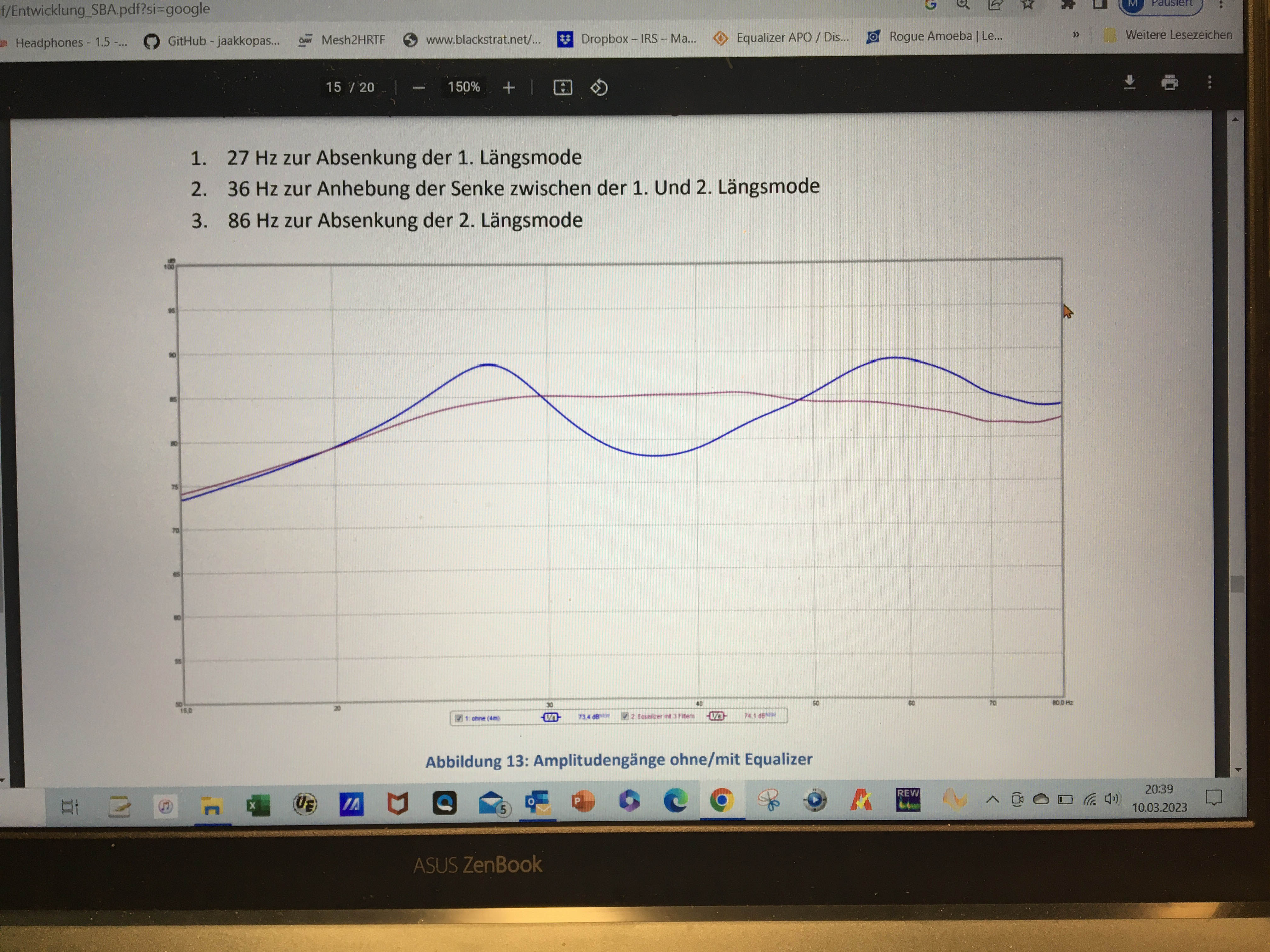

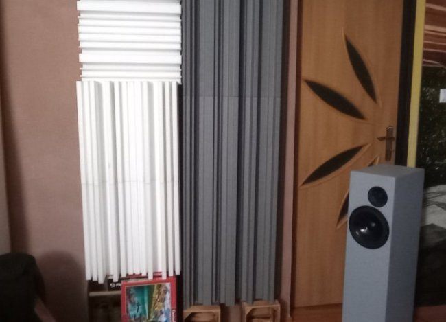

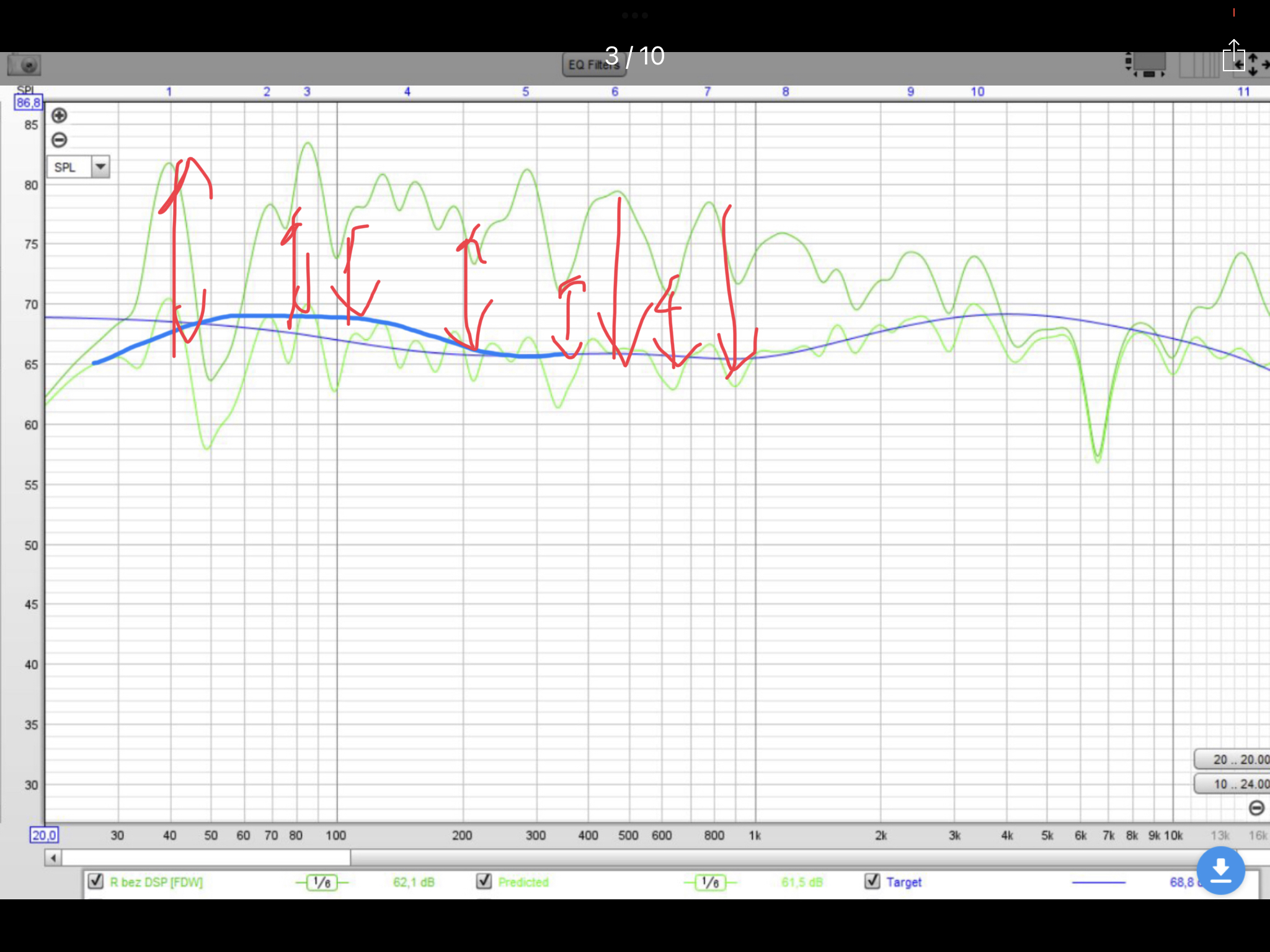

Jak na zawolanie, przypadkowo znalazlem cos ciekawego i pasownego
To jest to co mozna osiagnac „akustycznie“ przez absorbery (zobacz ich rozmiary)
A to wynik pomiarow (zielony)
A teraz co mozna osiagnac procesorkami
A teraz porownaj sobie twoje skrzynki/absorbery z tymi pakietami welny powyzej, to mozesz sobie wyobrazic, jaka one maja skutecznosc
A teraz porownaj sobie twoje skrzynki/absorbery z tymi pakietami welny powyzej, to mozesz sobie wyobrazic, jaka one maja skutecznosc emoji6.png

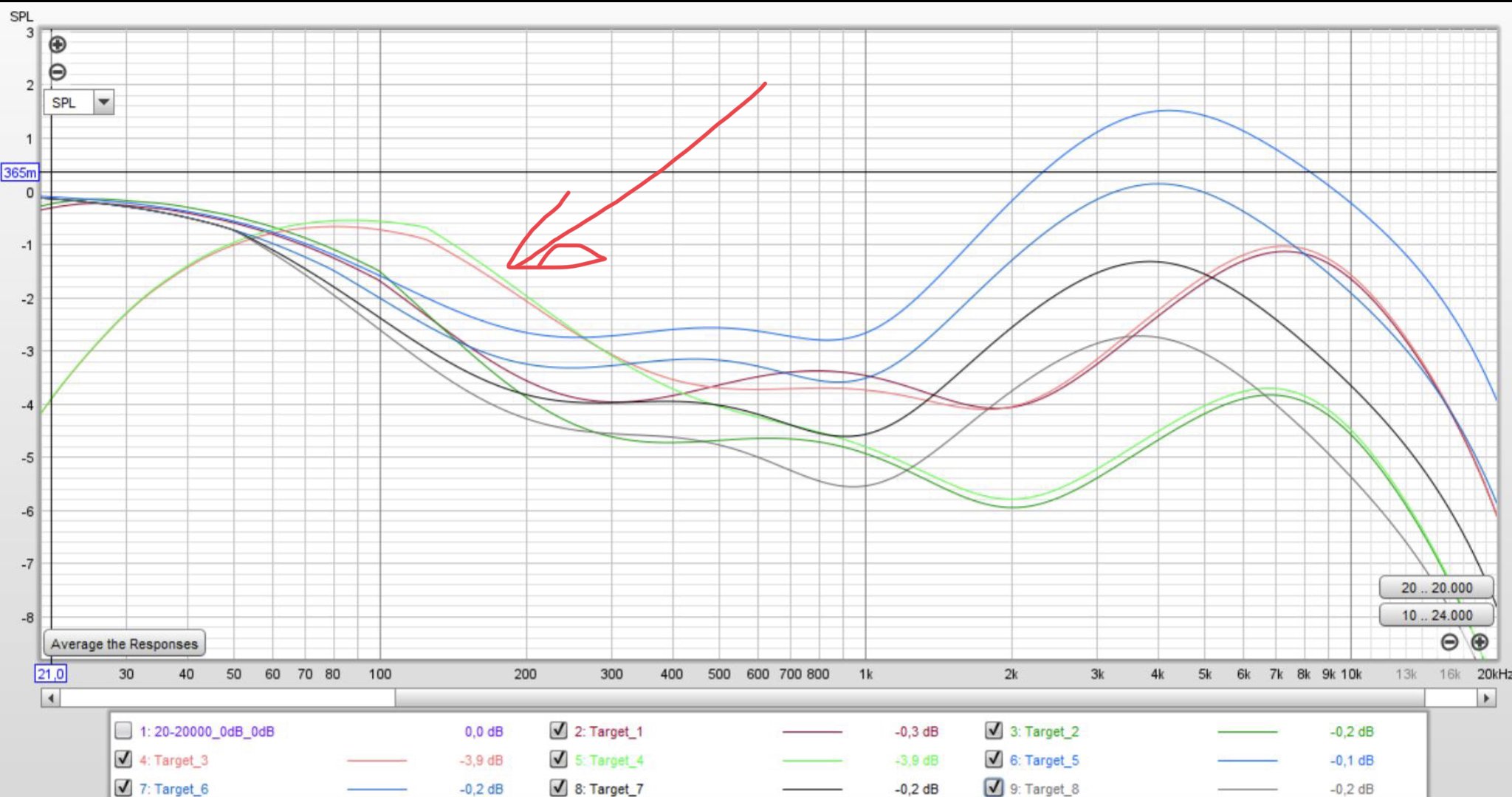

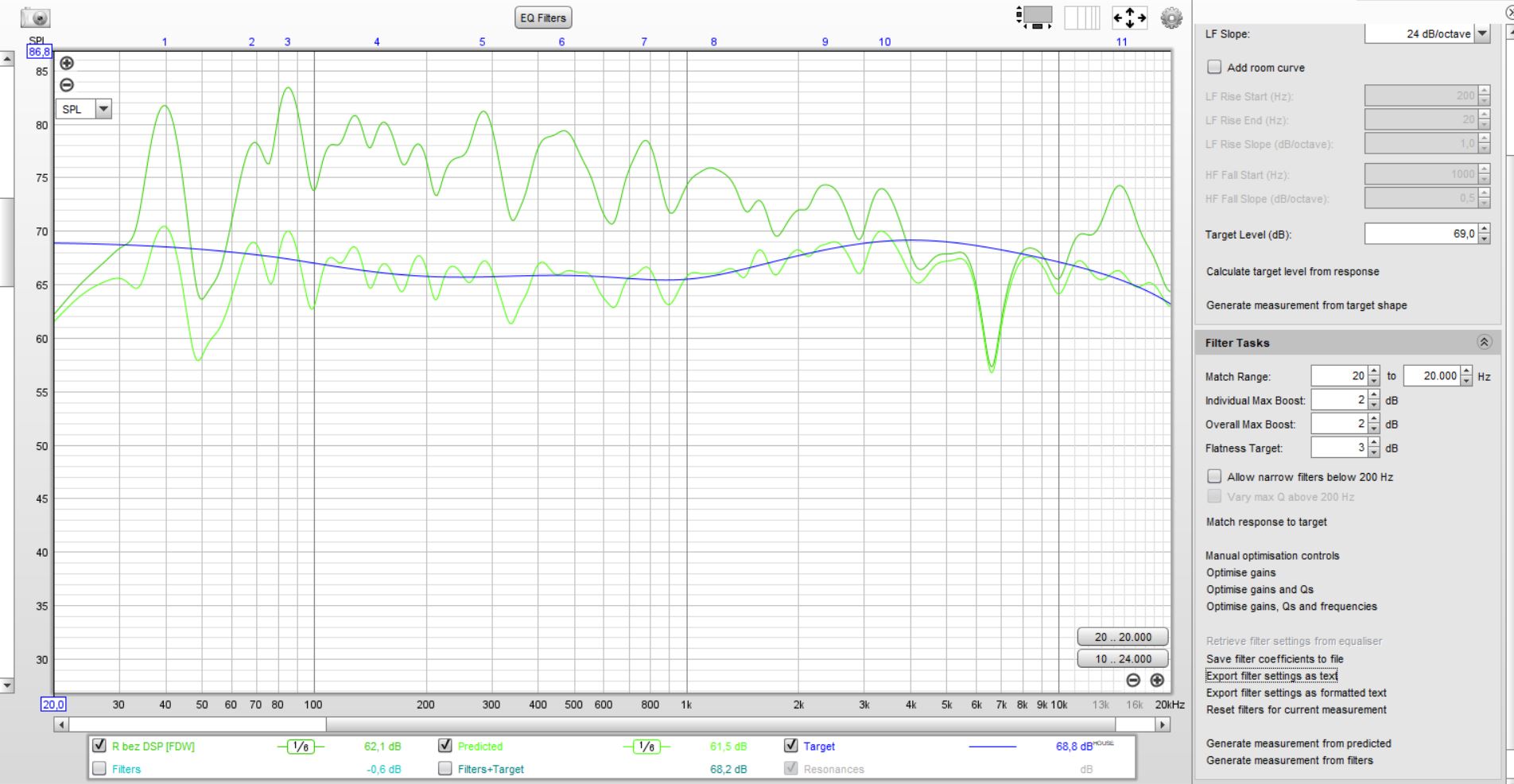

Jeśli mogę wiedzieć jak generujesz, liczysz target curve ? Może to zbyt ogólne pytanie ?
Nie, to jest bardzo dobre i trafne pytanie.
Uzywam roznych programow DSP, i jeden z nich ma wlasny edytor do modelowania Target Curve (za pomoca myszy), ktore moge zapisac jako plik textowy i pozniej przejac do innych programow jak np. REW
Tak wyglada taki plik -> 3 szpalty: Czestotliwosc (Hz)     Poziom SPL (dB)  Faza (deg)
* Freq(Hz); SPL(dB); Phase(degrees)
20.000000; -0.138; 0.0000

Ale de facto potrzebujesz tylko te pierwsze dwie szpalty i mogl bys go nawet stworzyc zwyklym edytorem textu jak Notepad

Apropos "przesuniec fazowych w akustyce" i procesorkow:
Porownaj „przesuniecia fazowe w akustyce“ przed i po korekcji procesorkiem (jesli jestes w stanie to ocenic)

Tz. że wynik pomiaru danej częstotliwości podbijam lub obniżam o daną wartość w db a krzywa graficzna jest mi tylko potrzebna, żeby sobie zobrazować cały przebieg całego pasma częstotliwości?
Nie, te pliki textowe albo excel zawieraja wspolrzedne punktow definiujacych przebieg twojego docelowego przebiegu charakterystyki jaka chcesz osiagnac (target curve)

@xajas A co uważasz o tej popularnej krzywej wydanej przez harmana, jest też podana pod filmem>
"31.5 6 40 5.9 50 5.5 63 4.9 80 3.7 100 2.5 125 1.3 160 0.6 200 0.2 250 0 1000 -1 32000 -6"
Idąc dalej też zalecasz aby pasmo pokazywało się w trybie "Var" zamiast wygładzeń typu 1/12 czy 1/6? bo potem ma to znaczenie gdy je wrzucimy do dalszej korekcji z generatorem EQ w REW
Wydaje mi się że z tego poradnika szło by wygenerować swoją nieco inną "krzywą"
Zdziwiło mnie stwierdzenie
"I jeszcze raz przypominam: jezeli jedynym zrodlem jest twoj IO Data, to obojetnie jaki procesor kupisz, wpinanie go w petle Tape i zachowanie aktualnego przetwornika DAC jest bez sensu. W takiej kombinacji DAC jest zbedny."
Czy mógł byś to jakoś na chłopski rozum opisać czemu lepiej ominąć (mimo że dobry i drogi) DAC w torze Pawła?
Czyli w tym wypadku DSP przerabia z cyfry na analog 0-1, czy gdzie będzie ta przeróbka sygnału?

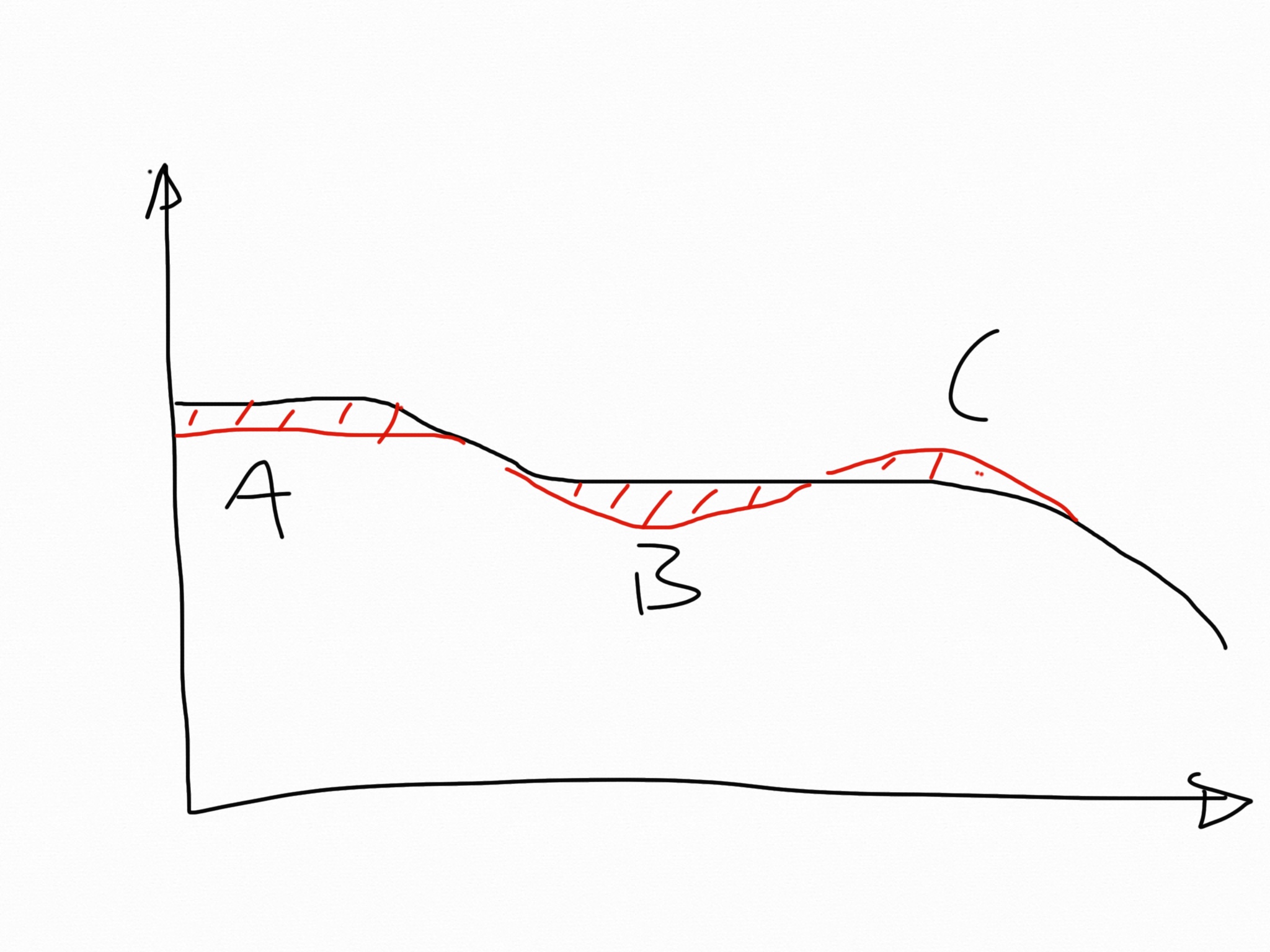

Ja bardzo lubie krzywa Harmana. Jedna z typowych klasycznych, standartowych krzywych (ta niebieska)
Przerobilem ja w dziesiatkach wariacji probujac rozne pozimy i zakresy podbicia basu i obnizki wysokich
De facto wszystkie moje krzywe bazuja na tej krzywej Harmana, ktora dopasowalem do mojego smaku
A) zmniejszylem podbicie basu
B) wycofalem troche srednice (spokojniejsze, bardziej klarowne brzmienie)
C) podbilem wysokie (bo jestem stary i gluchy i tak lubie)
Porownaj jeszcze raz z ponizsza, to zrozumiesz, skad ona sie wziela
Odnosnie stopnia wygladzania.
Uzywam rozne stopnie i typy wygladzania, by swiadomie wplynac na stopien/agresje korekcji.
Jest kilka parametrow w REW EQ, ktorymi razem ze stopniem wygladzania wsteruje procesem korekcji EQ
- ilosc EQ
- ich agresja (poziom, dobroc)
- korygowany zakres czestotliwosci.
Po wygenerowaniu przez REW filtrow, ogladam sobie te filtry i oceniam, czy mi sie „podobaja“ czy nie i czy rzeczywiscie kazdy jest potrzebny, albo uwazam ze go nie slychac, wiec go wylanczam.
Czasami zastepuje je wlasnymi, bo mam tyle doswiadczenia, ze rozpoznaje kiedy kilka skomplikowanych filtrow EQ moge zastapic jednym prostym.
Jedna mala wada REW EQ jest ograniczenie uzywania parametru Q do wartosci 1 i nie uzywanie EQ Low/High Shelf, ktore sam manualnie koryguje

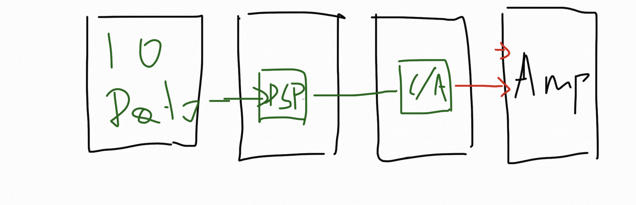

Dlaczego ominac DAC?
Bo przeszkadza
Aby uzyc procesor DSP musisz dostarczyc do niego sygnal w postaci cyfrowej
Czyli jesli masz zrodlo cyfrowe (transport, Komputer,…) najlepiej dostarczyc sygnal do procesora DSP bezposrednio polaczeniem cyfrowym (USB, coax,…)
Patrz dolny wariant (zielony cyfrowy sygnal)
A jesli uzyjesz DAC (gorny wariant), to najpierw zamieniasz sygnal zrodla na analogowy, potem wysylasz go do procesora analogowo (czerwony), a potem odracasz caly proces i znowu zamieniasz go spowrotem na cyfrowy, aby go dostarczyc cyfrowo do DSP.
I to jest bez sensu. To jest zupelnie zbedna konwersja C/A i spowrotem A/C
O koncowym brzmieniu decyduje DAC zabudowany w procesorze DSP
Ale jesli ktos sie zaprze, to moze kupic procesor DSP z wyjsciem cyfrowym i uzyc dodatkowy zewnetrzny DAC.
Dokladnie cos takiego oferuje np MiniDSP, gdzie mozesz wybrac wersje z wyjsciem cyfrowym albo analogowym

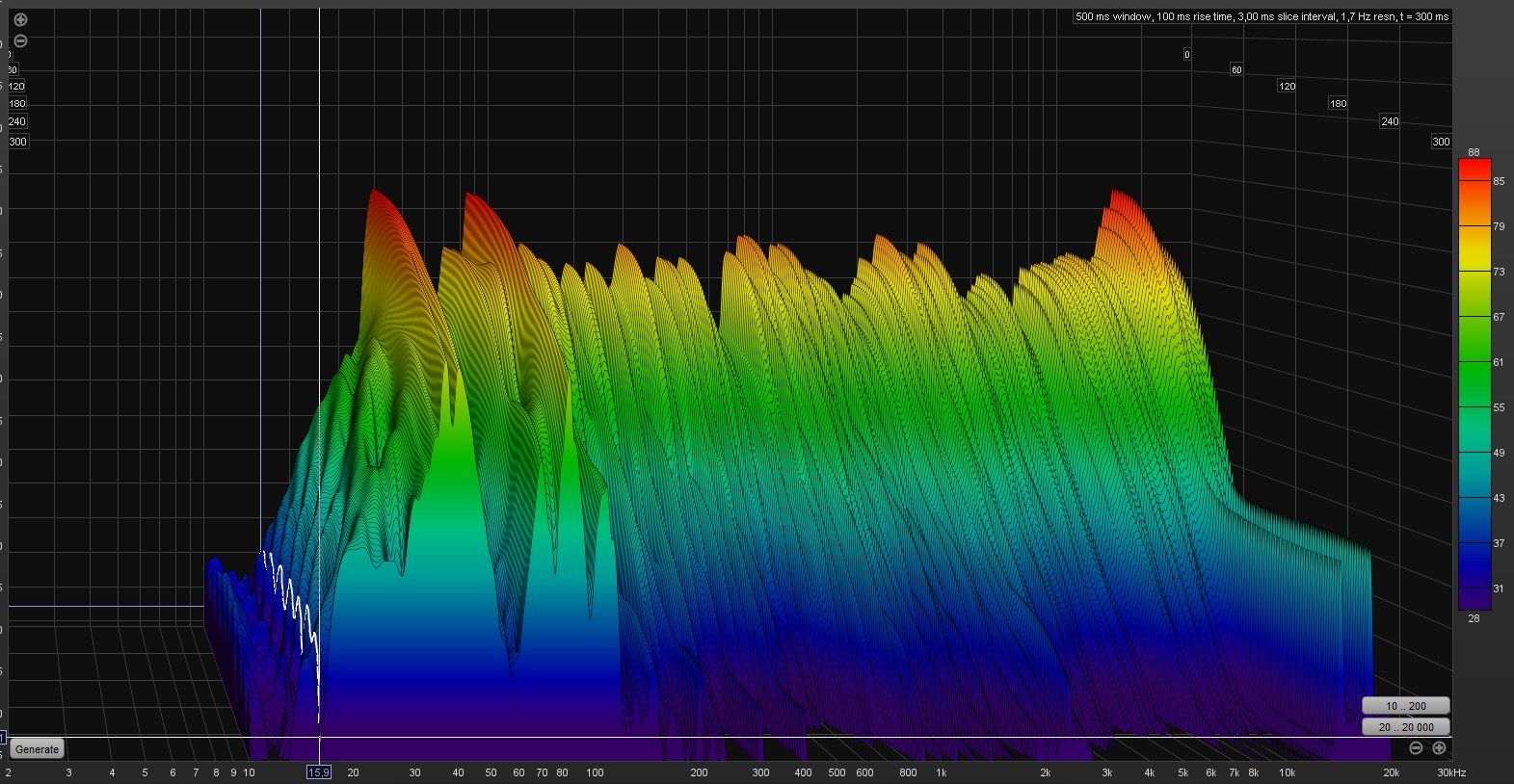

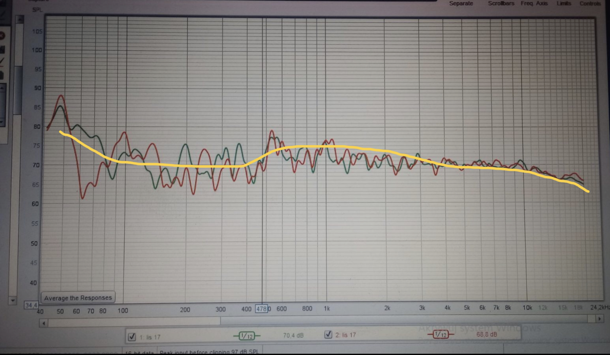

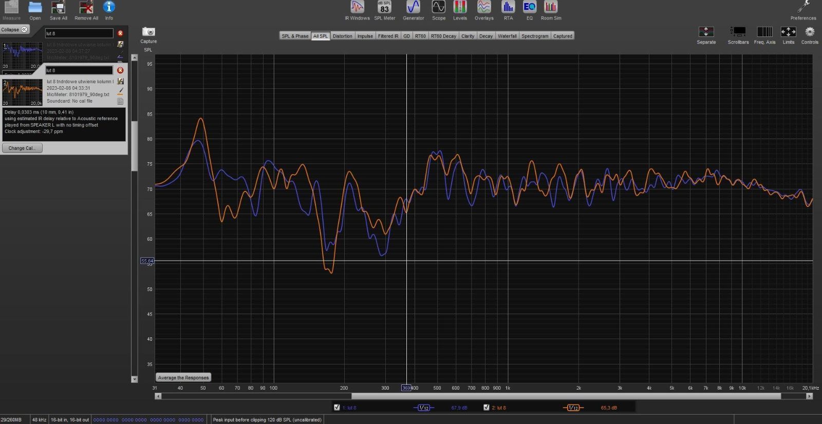

Witam po dłuższej przerwie, w ostatnim czasie pożyczyłem umika i porobiłem trochę pomiarów (trochę to może mało powiedziane, bo było ich z 100-150) żeby nie zapomnieć najbardziej korzystnych ustawień musiałem porobić w tamtym czasie poglądowe fotki pokoju, śmieszna sprawa bo często tak było, że źle ustawię np panel z wełny o kilkadziesiąt cm w jakaś stronę i pomiar znacznie mógł odbiegać w jakiejś częstotliwości, najczęściej to był mod na 180hz
Po kilku dniach udało mi się dosyć dobrze wyrównać bardzo nierówne pasmo jakie zamieszczałem tu na wiosnę>>>
Clipboard0244466.jpg.2e48b35aa7171b8b0fb47b9e0b2d50a3.thumb.jpg.e3fb4357e583809b3237445059cde7a5.jpg
Nowe nieco inne ustawienie kolumn, skrócony bas reflex oraz inny układ w pokoju paneli dał lepsze efekty, na dzień dzisiejszy wygląda to tak>>
Przez kilka miesięcy korzystałem wyłącznie z EQ APO i wgranych do niego ustawień od Xajasa, w nowych warunkach obecnie dźwięk w niektórych aspektach jest lepszy od tamtego po EQ, przejrzystość, lokalizacja, dynamika, wgląd w nagranie, bardziej odmulony dźwięk, oczywiście na plus.
Jeszcze chwile pobawię się z akustyką ale i tak jest nieźle, napewno też zaimplementuje obecne wykresy do EQ APO bo niski bas w niektórych momentach jest zbyt nierówny i się wybija.
Czas pogłosu jest niezły, na basie max 500-600ms i opada równomiernie do 200ms na średnich i wysokich.
Zaczynając testy wywaliłem większość rzeczy z pokoju, tamten dyfuzor skyline też zmieniał swoje miejsce żeby zobaczyć co wniesie do pomiaru.
Po korzystniejszym ustawieniu kolumn i miejsca odsłuchowego  trochę poprawiłem gorzej grającą lewą kolumnę>> jest nieco szersza baza stereo i lewa stronę poleciała z 20cm w lewo bliżej drzwi, miejsce odsłuchowe 10cm w lewo.

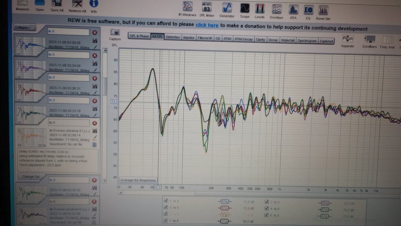

Wykresy z próby "naprawienia" lewej kolumny jak jeździłem nimi po pokoju.
Na koniec zająłem się ustrojami i największe zmiany nastąpiły przestawiając panele z wełny w wrażliwych miejscach jak i na jednej ścianie dyfuzorów z stytroduru sporo poprawiło zakres 180hz, sprawdzałem też kalkulatorem pierwsze odbicia i to one odgrywały dużą rolę w wyrównywaniu krzywej.
Generalnie bardzo wrażliwy temat, na słuch w życiu bym tego nie ogarnął bo wystarczyło żeby przestawić w inne miejsce mały panel z wełny żeby zepsuć jeszcze bardziej spl
Kolejna ciekawostka ile dobrego może dać zwykły styrodur, dołożyłem 2 małe kawałki (białe z lewej) oddalone 20cm od ściany skutecznie podbiły wysoki bas/niską średnicę i dały do myślenia że wypadało by popracować na bocznymi odbiciami, bo o dziwo przestawianie rzeczy na ścianie za głową nie dawały mi tak pożądanych efektów hah
Clipboard028888.thumb.jpg.2784e95de38288c075ae803c2a60e003.jpgClipboard01111.thumb.jpg.d01677b568e85d6849015387459aae4d.jpg

Hi,
To zredukowanie tych dwoch dziur to na pewno sukces
ale bas jest nadal bardzo „wycofany“ w porownaniu z dominujaca srednica.
Jak na moj smak „optycznie“ brzmi to bardzo agresywnie ale anemicznie, bez „ciepla“.
Moze to jest to, co nazywasz przejrzystoscia i odmuleniem
Porownaj to z zalecanymi przebiegami
Wlacz wygladzanie na 1/3 albo jeszcze mniej. Jak to wyglada?
