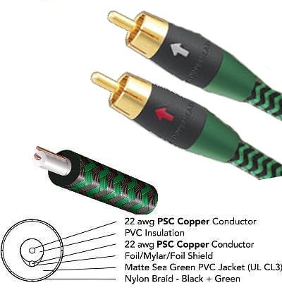

Witam ..mial ktos ten kabel..robil z niego ..diy?
Bo w necie niewiele..a ze zdjec niewiele widac..tylko to ze ma dwie zyly..
A niby kierunkowy?

Ja robiłem kilka lat temu DIY z Copperheada. Kierunkowy to on nie jest, ma tylko gorącą żyłę plus masa. Ja sugerowałem się napisami na zewnętrznej izolacji (pod oplotem). Używam w systemie gramofonowym i sprawdza się. Dla mnie on jest żywy i dynamiczny w porównaniu z np. Sonic Link Message (Black Rodium). To po porostu lita żyła miedziana i tyle.

Nie no, jeśli dobrze pamiętam, masę to on ma z folii aluminiowej plus miedziana żyła, którą lutujemy do masy.
Apropo's napisów, to była tam nazwa kabla i strzałka.

Lutujemy tak samo z obu stron kabla, czyli gorący do bolca, masa do obudowy wtyku RCA. Folii nie dotykamy. Ona jest ekranem/masą.

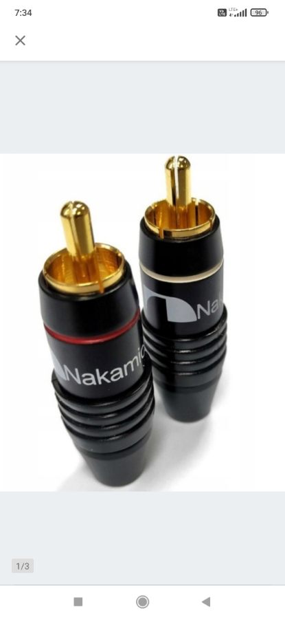

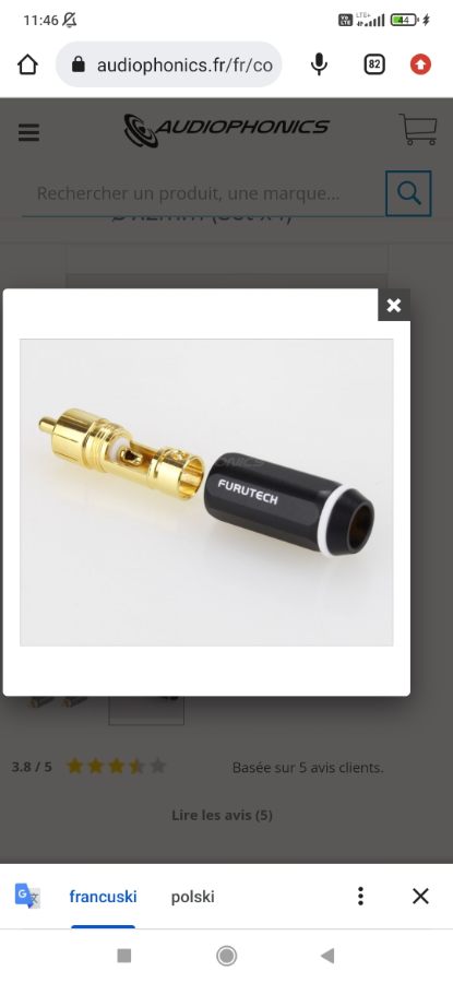

Kabel dotarl..obejzalem go ..teraz zastanawiam sie..jakie wtyki..czy za 50zl.nakamichi...czy furutechy za 100 z chaczykim..
Takie..normalne do lutowania..

Wlasnie niewiem..jak to jest u jednego..napisane..do 6.5mm..
A u drugiego to::
To może wybierz to - niby jest te 7 mm:
z gumową tuleją, z której w ostateczności można zrezygnować.
