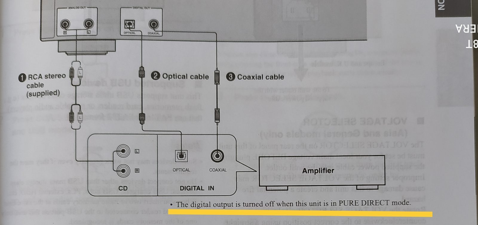

Wg instrukcji powinno działać po wpięciu przewodów. Jak widać funkcja "Pure Direct" musi być wyłączona żeby działały wyjścia cyfrowe.

Wg "trouble shooting" w instrukcji za brak dźwięku z wyjść cyfrowych producent obarcza uszkodzony przewód.
