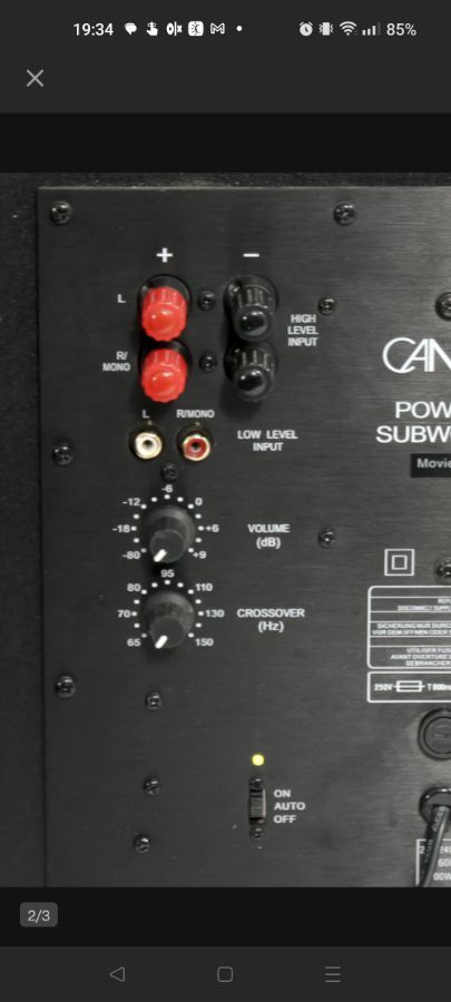

Czyli na przykład taki Canton
łączę albo przez konwerter do low level input albo bezpośrednio ze wzmacniacza wyjściami B do high level input tak?
Ok 😉
To jeszcze 2 pytania.
Czy właśnie ten Canton nadałby się do muzyki? Bo do filmów zapewne tak.
Czy mógłby stanąć pomiędzy szafką tv a lewą kolumną?
