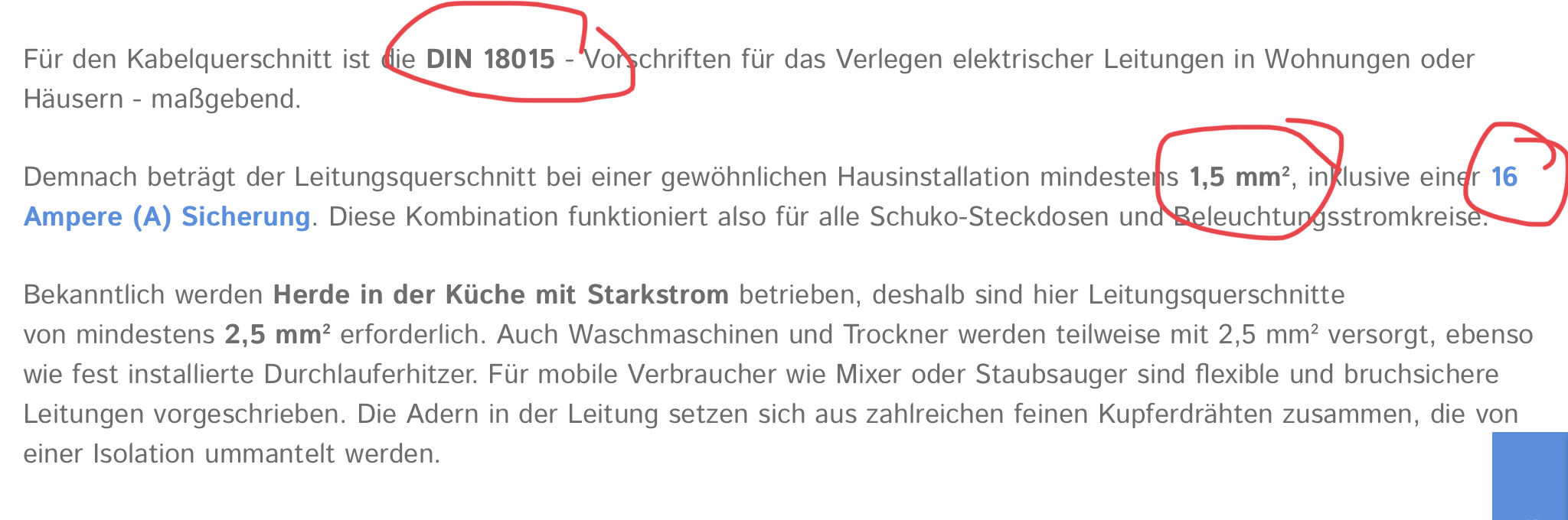

Celem tej tabelki jest uzmyslowic kazdemu Kowalskiemu, jaki przekroj kabla (w mm2) jest wymagany do przeslania okreslonej mocy (w Watach), zakladajac ze orientujemy sie na typowej normie bezpieczenstwa -> 1,5mm2 = 16A (patrz typowa domowa instalacja elektryczna i moc bezpiecznikow)
No nie.
To założenie jest błędne.
To dla przewodu o polu przekroju poprzecznego 2.5 mm^2 dopuszczalna obciążalność długotrwała wynosi 16A.
I to wcale nie "równa się" tylko jest zakaz stosowania przewodów o mniejszych przekrojach niż dopuszczalne.
To norma (chyba) ppoż.

Znasz tego pana?
No nie.

15 minut temu, xajas napisał:
Chciałem ogarnąć co jest w 3 akapicie, ale w sumie to nieistotne.
U nas instalatorzy do instalacji 2.5 dawali wyłączniki nadmiarowo prądowe 16A, a do tych 1.5 nadmiarówki w rozdzielniach były 10amperowe. (Chyba nadal tak jest?)
Czy to tak na wyrost?
Jak nie znasz normy i przyczyny, to nie pisz ze moje zalozenia sa bledne
