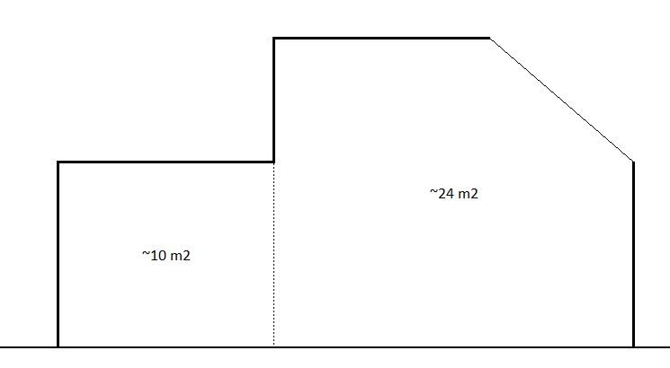

Czytając te i pokrewne fora zamiast zawężać moje poszukiwania to je poszerzam. Nie jestem audiofilem. Nie pluję na tani sprzęt ale nie może być badziewny. Sprawa dotyczy wzmacniacza i podłogówek do salonu ok 24m2 zasadniczo w kwadracie ale z tzw. pustką nad salonem, która powoduje, że w najwyższym punkcie wysokość salonu to 4,60m. Dach domu jest dwuspadowy o kątach 35st. Salon dodatkowo otwarty jest na kuchnię 10m2, która jest już prostopadłościanem o wysokości 2,60m. Załączam mniej więcej jak to by miało wyglądać (rzut z góry + przekrój podłużny pomieszczeń). Kolor czerwony to podłogówki, zielony TV, niebieski sofa.

Jak masz możliwość, to daj też zdjęcie pomieszczenia — jakie są tam meble, czy jest jakiś dywan, czy masz może gołe ściany.

Zdjęć pomieszczenia nie mam , bo to jescze budowa;).
