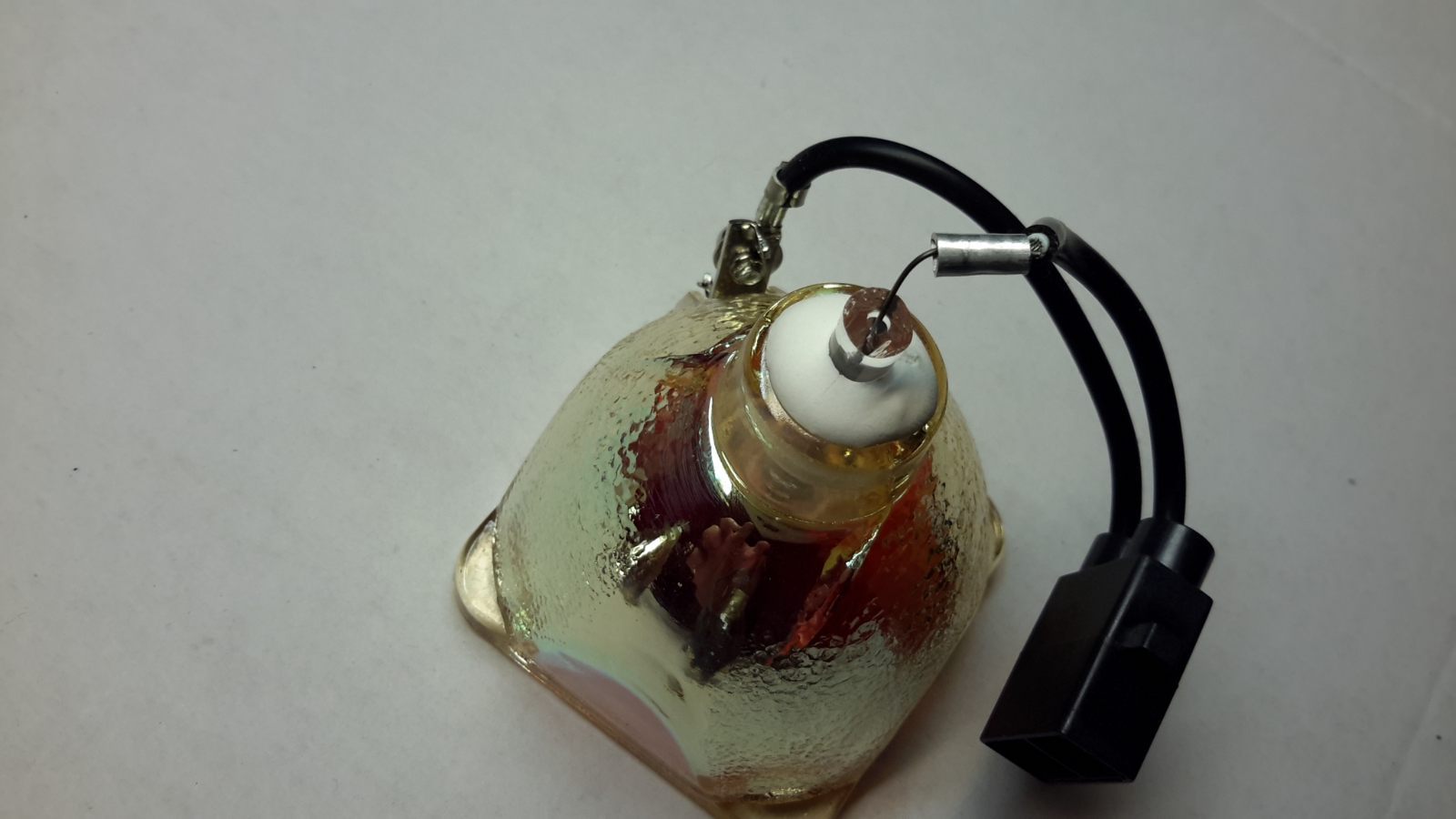

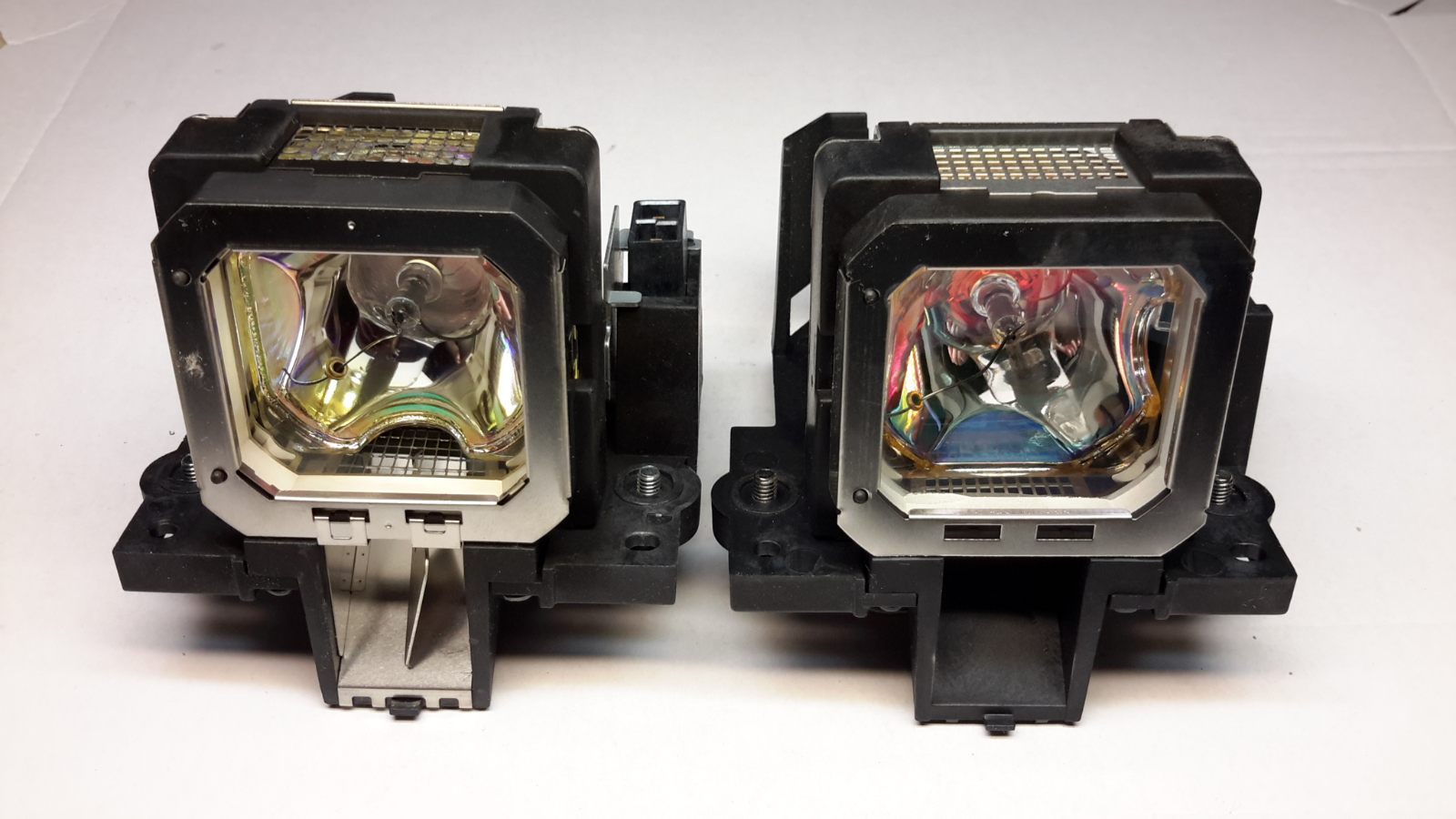

Lampa dotarła i szczerze powiedziawszy mam mieszane uczucie co do tego czy to była dobra inwestycja...
Jeszcze nie zainstalowałem lampy, a juz pojawiły się pewne problemy. Na zdjęciu wyglądała tak samo ale diabeł tkwi w szczegółach. Okazało się, ze niby oryginalna lampa JVC nie pasuje do oryginalnego modułu! Pasuje natomiast doskonale do chinskiego modułu. Narozniki w mojej poprzedniej lampie (oryginalnej) są lekko scięte pod kątem 45°, a w tej zakupionej teraz są zaokrąglone jak w chinskim zamienniku.
Szczerze mowiąc to wygląda jak lepsza podróbka. Skontaktowałem się ze sprzedawcą i opisałem problem.
Powiedział, zebym ją zainstalował w tym chinskim i zobaczył jak działa, ze pierwszy raz ma taką sytuację i ogolnie to mogę zwrócic... Stwierdził takze, ze za tą niedogodność udzieli mi rocznej gwarancji tylko ze.. z lampą nie dostałem zadnego dowodu zakupu, jedynie wizytówkę serwisu. I teraz tak się zastanawiam jak będzie wyglądała kwestia ewentualnej reklamacji. Lampa wysłana została do mnie paczką za pobraniem. Jedyne co w tej chwili mam, to nalepka z paczki i kilka maili oraz smsów..

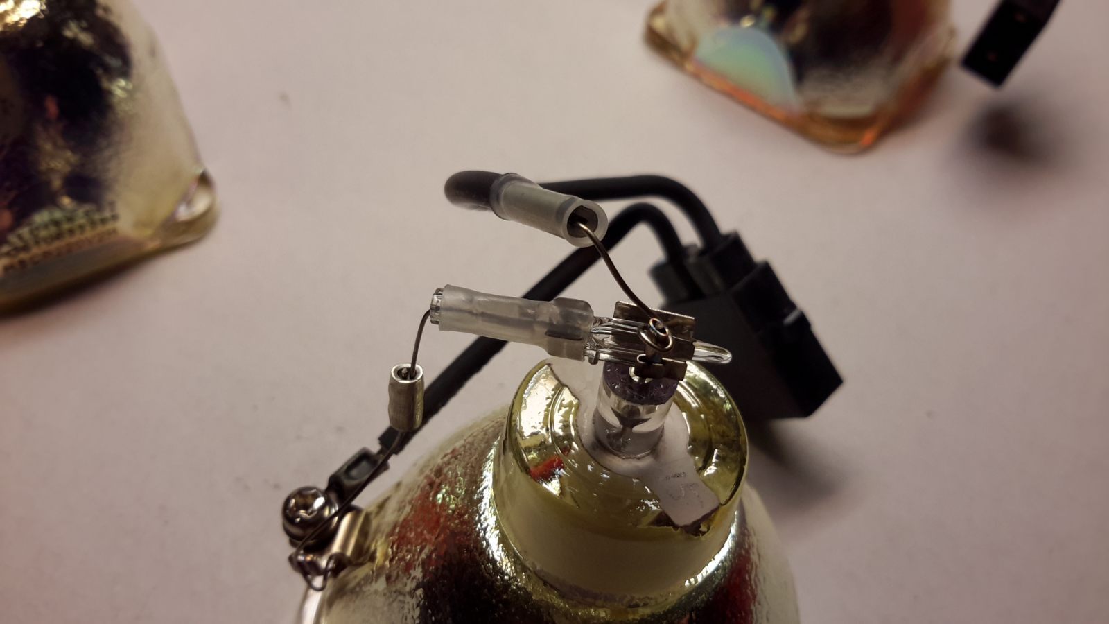

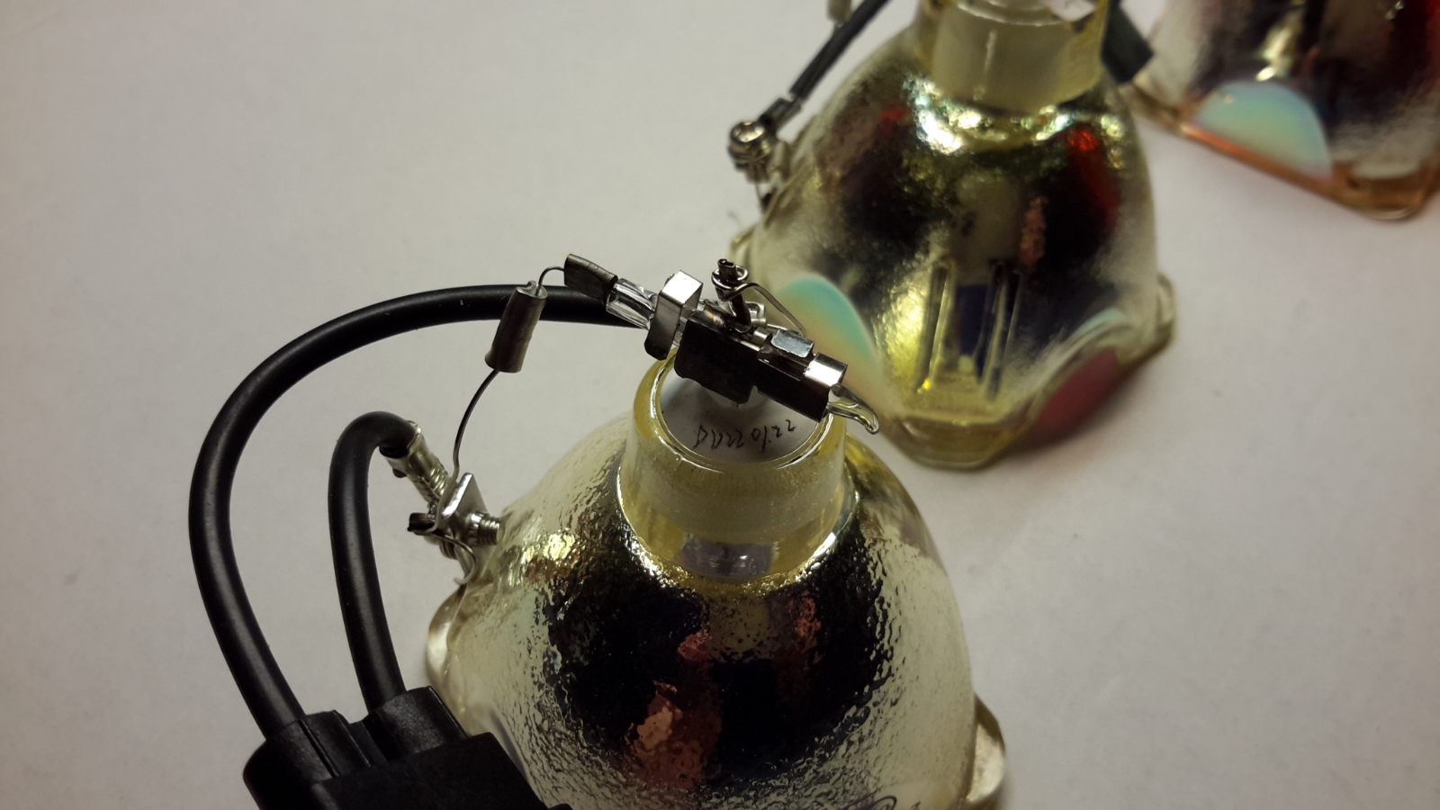

Zdjęcie 3 lamp.
Pierwsza od lewej oryginał, srodkowa zakupiona teraz i po prawej chinczyk..
Te zaokrąglone narozniki uniemozliwiają osadzenie lampy w oryginalnym module.
Lampy różnią się w miejscu cementowania z odbłysnikiem, na oryginalnej lampie metalowe połączenia zabezpieczone są silikonowymi koszulkami. W obecnej koszulek brak. W chinskiej natomiast brak małego szklanego elementu przy zgrzewie
Oryginał
Zakupiona w serwisie
Chińczyk
Na chinskiej dodatkowo widać pęknięcia zwierciadła przy cokole

Ta zakupiona lampa wygląda jak coś pomiędzy chinczykiem, a tą oryginalną.
Za chwilę wrzucę więcej zdjęć, bo zrobiłem ich sporo tak jak obiecałem. Z kazdej mozliwej strony..
Od lewej nowa, w srodku oryginał i po prawej chinska.
Po lewej oryginał JVC z projektora, po prawej chinska z aliexpress
Proszę zwrócic uwage na brak napisu jvc przy oznaczeniu mocy lampy w tej po prawej.
Wylot powietrza (albo wlot) w oryginalnej jest wyłozony metalem, w chinskiej goły plastik..
To zdjęcia tak dla porównania jakby się ktos zastanawiał jakie są różnice między chinskim zamiennikiem, a oryginałem.
