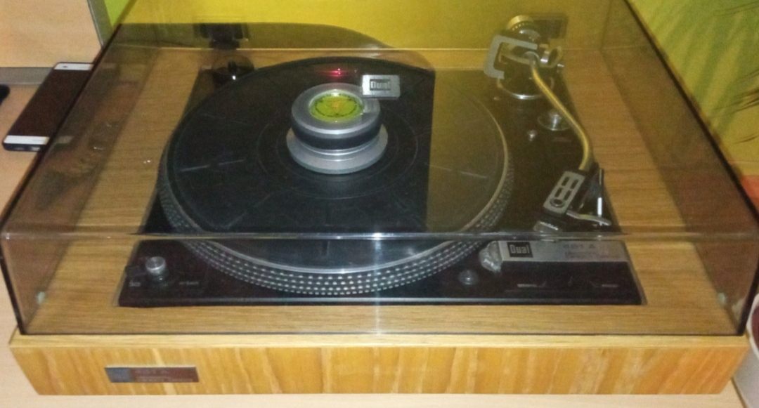

Obecnie w salonie- Lenco L500, ten z kolei full manual, napęd silnikiem synchronicznym, z talerzem blisko 4kg wagi. Talerz Duala jest niewiele lżejszy, oba fabrycznie wyważane, obroty absolutnie stabilne. Lenco ma ramię o większych możliwościach kalibracji, z VTA włącznie.

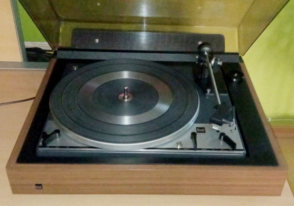

Kolejny mój eksponat - ponad 50letni Dual 1214. Też pełny automat, tym razem napęd idlerowy. Bardzo solidna konstrukcja.
O, podobnego Duala z wyglądu bo nr nie pamiętam mam możliwość kupna bez wkładki. Na All… znalazłem parę ciekawych modeli w cenie do 4 tys zł z wkładką ale znów nie wiadomo jak z igłą… kurcze jest to naprawdę ciężki temat to rozgryzienia😬 bo jest naprawdę dużo używanych pięknych gramofonów z ówczesnych lat, jedyny taki ich problem że zakup w ciemno😞 podoba mi się też Thorens ale bardziej mnie interesują takie w drewnie.

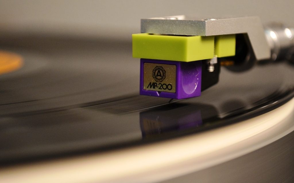

Z sensorami to jest to, też w tą stronę podążyłem. A i wkładkę Shure mam / Shure m95he /. Jednak nieco bardziej podchodzi mi Nagaoka MP-150. Czekam teraz aż doleci z Japonii igła od MP-200.
Igła MP200 pasuje do Wkładki MP150 ?
Czy w ogóle wkładki MP110 są kompatybilne z igłami od 150 i 200 ?

Wkładka MP-150 jest taka sama, jak MP-200. Można zmienić igłę. Te zresztą mają identyczną wagę, więc wystarczy wymienić igłę, sprawdzić wyważenie, nacisk i można grać. Skorzystałem z weekendowej wyprzedaży i zamówiłem z Japonii. Może w tym tygodniu dotrze do mnie, więc przetestuję .
Trochę zabawnie wygląda, patrząc na kolory, ale ma lepiej grać, więc mi to nie przeszkadza.

sam jestem ciekawy, piszą, że spokojnie do 800-1 000 godzin, ale ja mam dopiero na MP-150 jakieś 150 wykorzystane.

wygląd kojarzy się z klockami LEGO. 😁
Coś w tym jest 😜

Z LEGOwego skojarzenia porlick ponabijaj się do woli, mnie to nawet sie podoba. Jak mi obrzydnie ten wygląd, to założę klasyczną Shure M95HE i będzie luz.🤠
