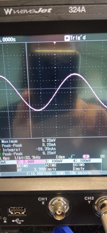

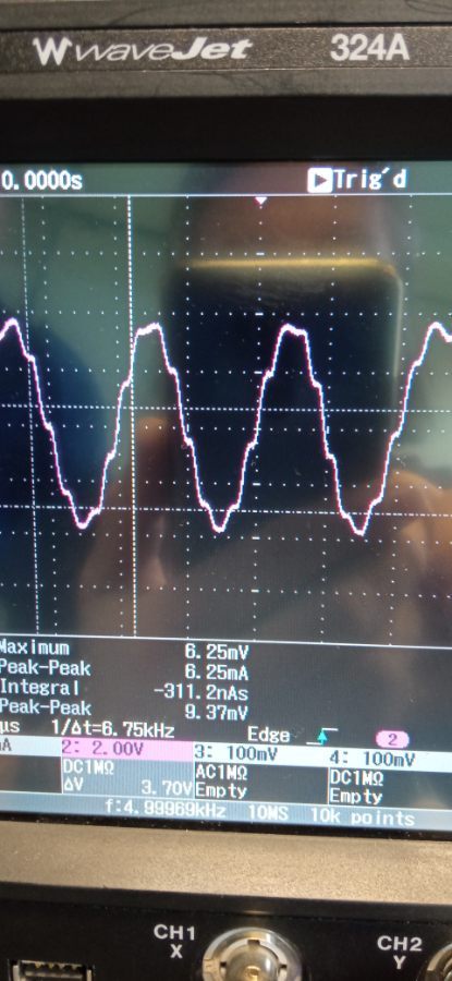

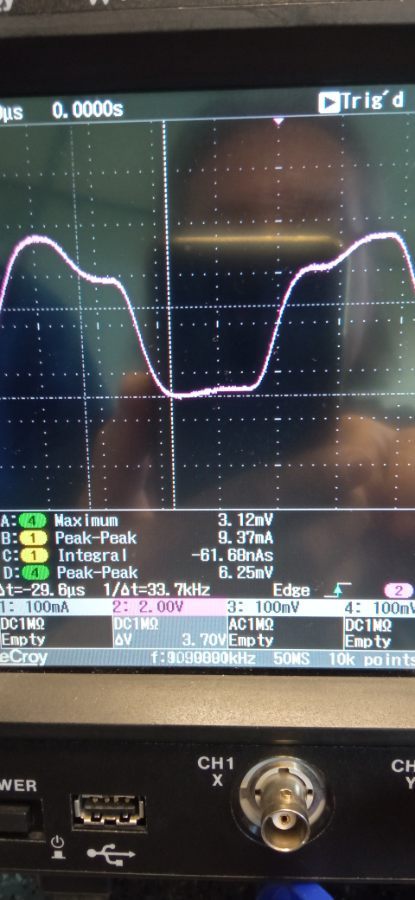

Pomiary pokazują wszystko , przebieg bez NOS i z NOS, ten dźwięk nie ma nic wspólnego z rzeczywistością, sygnał z płyty testowej 😁,przy 1kHz jeszcze to jakoś wygląda, przy 5kHz jest już tragedia i czym wyżej tym gorzej .
Zaloguj się, aby zobaczyć treść (możliwe logowanie za pomocą ) IMG_20230515_135409.thumb.jpg.4241cbeff2c28081e11d2b9ac54ee3f2.jpg  IMG_20230515_135203.thumb.jpg.54624986a38fb833f9ff9722c3896730.jpgIMG_20230515_135430.thumb.jpg.1e32cb7c424d2c183e5f24a052b6ad4a.jpg
Zaloguj się, aby zobaczyć treść (możliwe logowanie za pomocą ) Edytowane przez DARSERWIS
3 przebiegi NOS na tda1541 taktowany równolegle na 352,8khz, poziom pionowy nie był zmieniany natomiast to delikatne szatkowanie sinusa 20khz wynika z jakiegoś problemu, który raz jest a raz go nie ma (wyższy sygnał tam jest zdaje się 150khz - jeszcze nie ustaliłem przyczyny).
ale... właśnie dlatego zawsze mówię, że jak NOS to tylko równolegle na 352... bo na 88.2 lub 44.1 nie daj bosze to już dramat

Pomiary robione były na CD160 Philips, NOS Bułgarski , DAC z własnymi zasilania , płyta testowa z czterdziestoma plikami audio z czego 35 plików to poszczególne czestotliwości z przedziału 100 Hz do 20 kHz
Dlaczego tragedia? Przecież tak ma być na tym pomiarze.
Dla kogo lub czego?

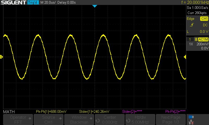

Daniel powiedz mi jak tego dokonałeś że masz takie Przebiegi na nos TDA?
Zrobiłem dac na płytce nos TDA od kol. elektron18 i stopniu lampowym na 6n2p od kol. Arturp. Pędzę to z usb przez I2Sover od JLSound ustawionego w trybie symultanicznym do 352khz. Pomiary oscyloskopem są ok do 7khz sygnału. Sinus jest w miarępoprawny, ale od 8khz już zaczyna falować, a przy 10khz zaczyna trzeszczeć w głośnikach. Przy 20khz jest dramat. Co jest nie halo?
Dodam, że sygnał wychodzi systemowo upsamplowany ze streemera Rose RS250.

No ja bym próbował najpierw ustalić na czym polega problem. Możesz podłączyć jakiegoś Linuxa po usb do i2sover, możesz przestawić oscyloskop w tryb punktów bez aproxymacji i zobaczyć ile tych punktów na przebieg np 20khz masz. Ale tak dla pewności elektrycznie i2sover jest na 100proc w tryb równoległy ustawiony i tda1541 też?
Jest na 100%. Problem rozwiązany. Sygnał testowy był trefny. Poszukałem innych plików i jest genialnie zarówno na 352 jak i 384. Jedynie przy ok 17khz w górę chyba lampy nie wyrabiają, bo zaczynają się lekkie trzeszczenia. Na wzmaku lampowym tego nie słyszę (47k imped. na wejsciu i stosunkowo niska moc), natomiast na Accuphase (20k imped. i spora moc) już trzeba uważać na potencjometr bo idą szpilki. A że dac jest na 6N2P to impedancja na wyjściu jest mało dopasowana do Accu. Wyszła mi właśnie ok 20k, więc sporo. Na ECC88 zszedłem do 2k więc do Accu bardziej pasuje. A właśnie czy na 6N2P można jakoś zejść z impedancja wyjściowa do ok 1/10 impedancji Accu?

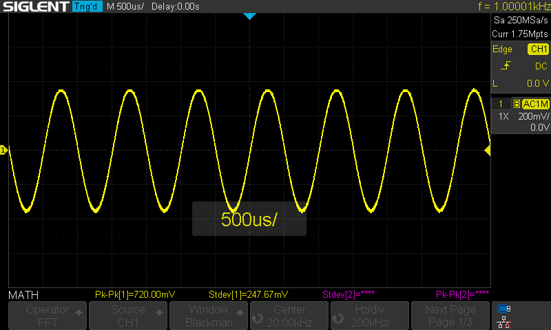

Niestety nie mam profesjonalnego oscyloskopu. 😐. Jedynie sprawdzić mogę na parszywym ręcznymi od przyjaciół z dalekiego wschodu.
Poniżej przy 7 i 10khz na próbkowania 384
Zaloguj się, aby zobaczyć treść (możliwe logowanie za pomocą ) IMG_20231021_145922276.thumb.jpg.77875967ad2bd59edd0d3c49fa24c3bc.jpg
Masz jakiś pomysł n a obniżenie impedancji na 6N2P? Czy zostaje zmiana lmap lub nowy stopień np mufollower? Ale to już całkowita zmiana brzmienia.
Pasmo przenoszenia na nim sprawdzisz bez problemu - badasz 20, 100, 200, 500, 1000, 5000, 10000, 15000, 20000 hz i porównujesz rms'y czy tam pkpk jak masz zapięty rezystor (bardzo ważne) o oporności podobnej do kolejnego stopnia. Ja badam na 20kR bo Ugoda ma 22kR.
