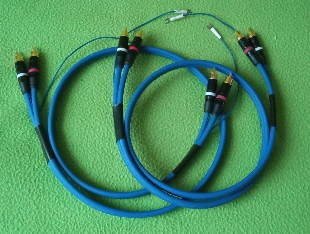

Ja bym kupił przewód z metra o sam polutował na wtykach Rean lub Alphenol- wyjdzie równie dobrze, a o połowę taniej. Nie liczylbym jednak na skokowy przyrost jakości dźwięku, chyba, że masz bujną wyobraźnię...

To jest w zasadzie jedno na to samo. Albo kup przewody i zarob końcówki sam. Albo poluj na używane kable. Ja z kolei tutaj polecam oehlbachy.
Kabel YTDY2x0,5 i wtyki np:

Właśnie takie wtyki zastosowałem do przewodu gramofonowego. Kolega był zachwycony.
No bo to dobre solidne wtyki...

W moim przypadku nie tylko wtyki grały rolę, bo przewód do gramofonu musi mieć niską pojemność. Niestety, ten "mój" ma drobną wadę - dużą sztywność, więc nie w każdym przypadku będzie idealny.

Z reguły kable mikrofonowe okazują się najlepszymi kablami RCA dlatego polecam Sommer Spirit XXL bardzo ceniony kabel wśród muzyków.
