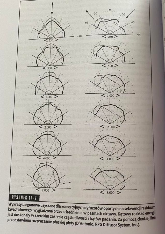

Dyfuzory powodują równomierne rozproszenie fali (dyfuzję) w czasie i przestrzeni. Weźmy pod uwagę np. dyfuzor zbudowany w oparciu o sekwencję typu reszty kwadratowej (QRD) - fala akustyczna padająca na ten ustrój jest rozpraszana w płaszczyźnie półkolistej, energia dźwięku rozkłada się mniej więcej równomiernie w obszarze 180 stopni).
Praca dyfuzora zależy oczywiście od kąta ustawienia jego płaszczyzny akustycznej wobec źródeł fali, działa on jednak dosyć skutecznie w szerokim spektrum częstotliwości i dla dosyć dużego zakresu kątów padania.

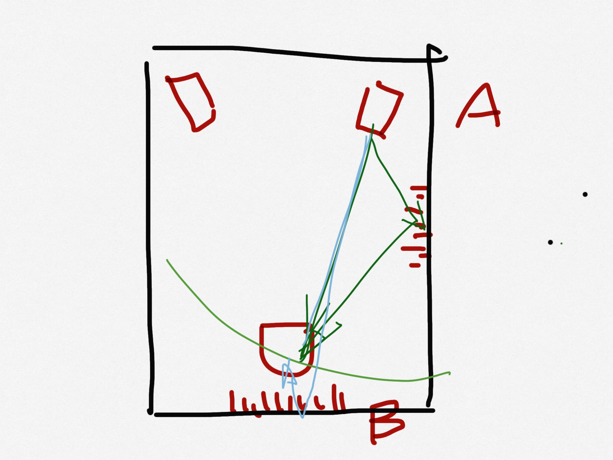

16 godzin temu, xajas napisał:
Zaloguj się, aby zobaczyć treść (możliwe logowanie za pomocą ) IMG_5363.thumb.jpg.dd83721409063ec963d8e93e6236dcc3.jpg
Wybierz A albo B
Tyle na temat kata padania fali bezposredniej i okregu
Psinco prawda.
Mielismy ten temat 100 razy. Dopoki takie ustrojstwo dziala jako dyfuzor (nie redukuje energi odbic, tylko ja rozprasza), czasy poglosu sie NIE ZMIENIA.
A obliczanie „ile razy“ sie odbije jest bez sensu (ale mozliwe i proste), bo ile razy jest bez znaczenia. Liczy sie czas do obnizenia poziomu glosnosci odbic do okreslonego poziomu (i to nawet niekoniecznie o 60dB)

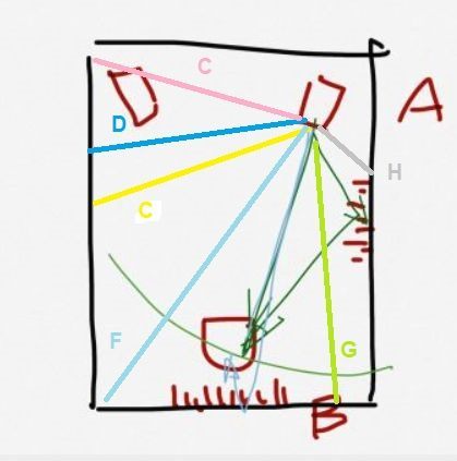

na rysunku wymazałem jedno "C", miałem wpisać "E", a wpisałem ponownie "C" - najmocniej przepraszam 😄
Energia zostaje oddelegowana "omnikierunkowo" i rozłożona w czasie 🙂 jest różnica: dostać w głowę spadającym dużym i twardym jabłkiem, a dużym i miękkim prześcieradłem (mającym oczywiście tą samą masę, co jabłko) 😉
