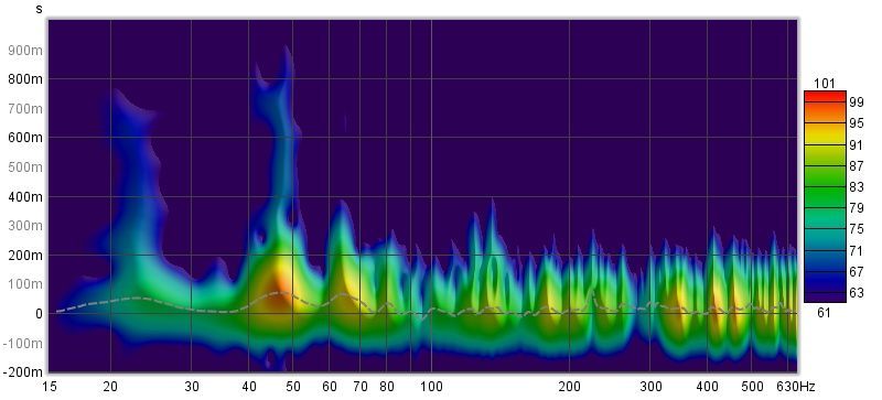

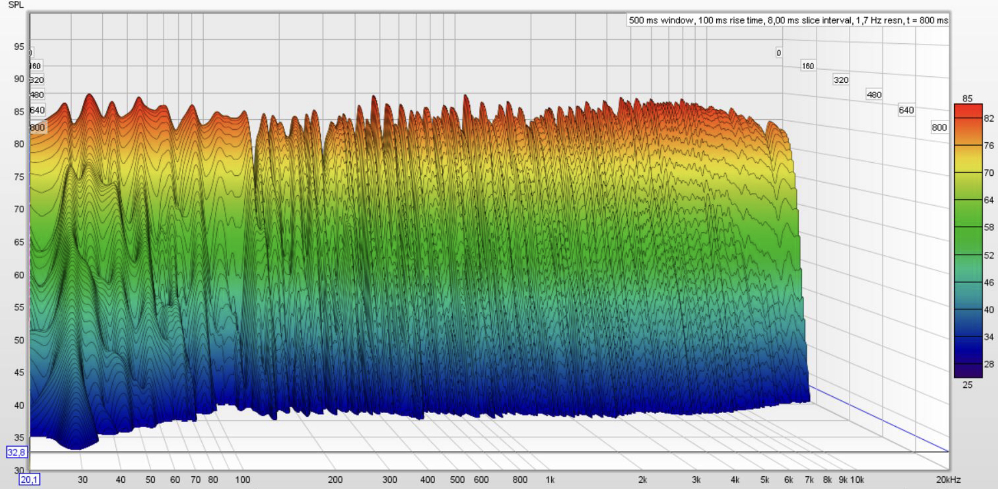

Hmm... mimo bezsensownego (dla odbiorcy) ściśnięcia wodospadu, widać jednak dosyć duże dziury przy 150Hz i 300Hz - nie udało Ci się ich zamaskować 😛 Wodospad przedstawia się dla zakresu: 20-300Hz, a nie dla całego słyszalnego pasma 🙂 aha - i zamiast optymalnego - lepiej pokazać T10 - dużo więcej mówi o sytuacji!

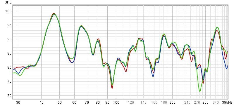

Mimo, że na wykresie SPL raczej nie widać

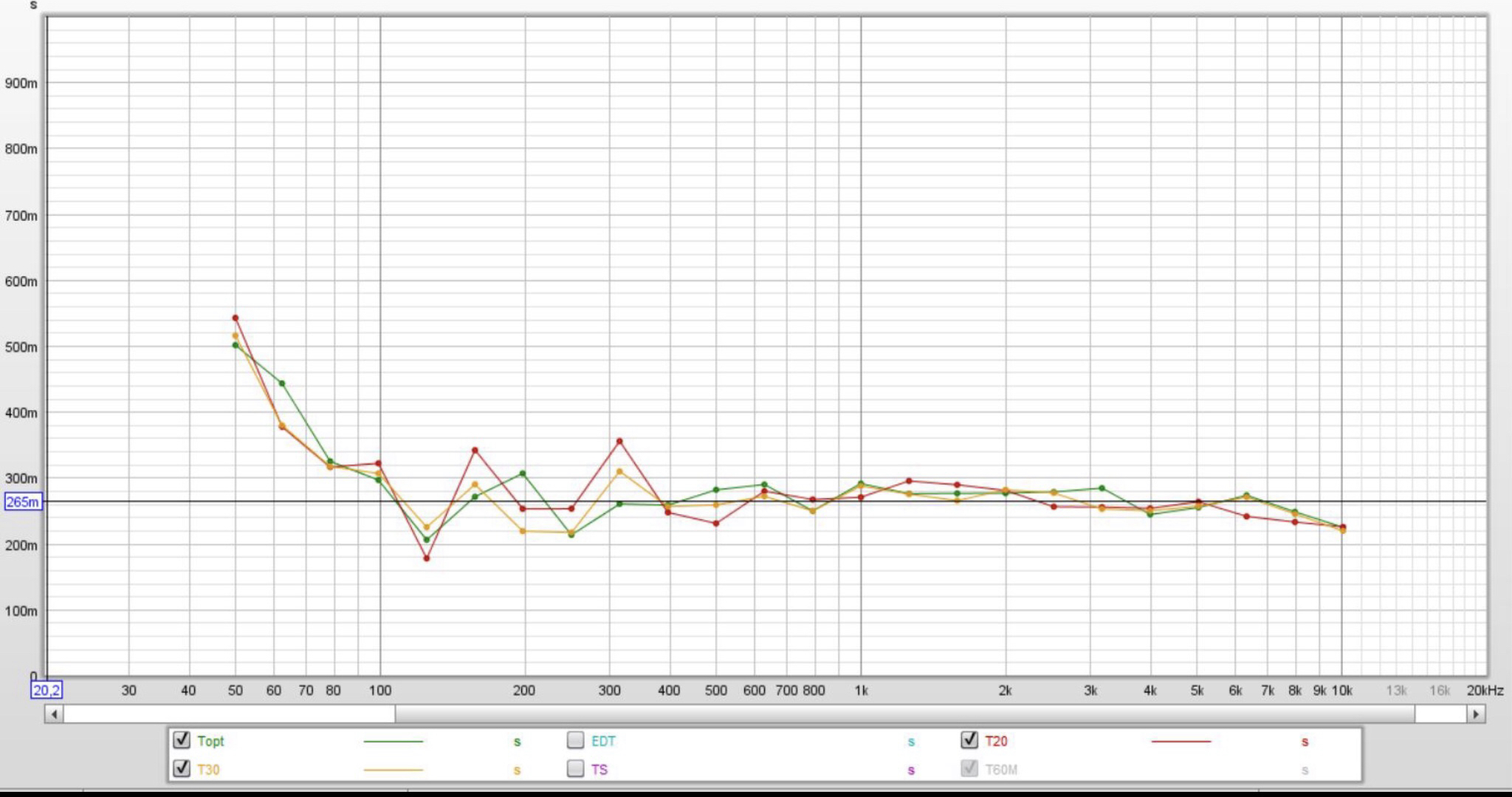

no i czasy pogłosu - różnice są małe, ale są 🙂
Tu więcej tam mniej, w sumie zero 😉
