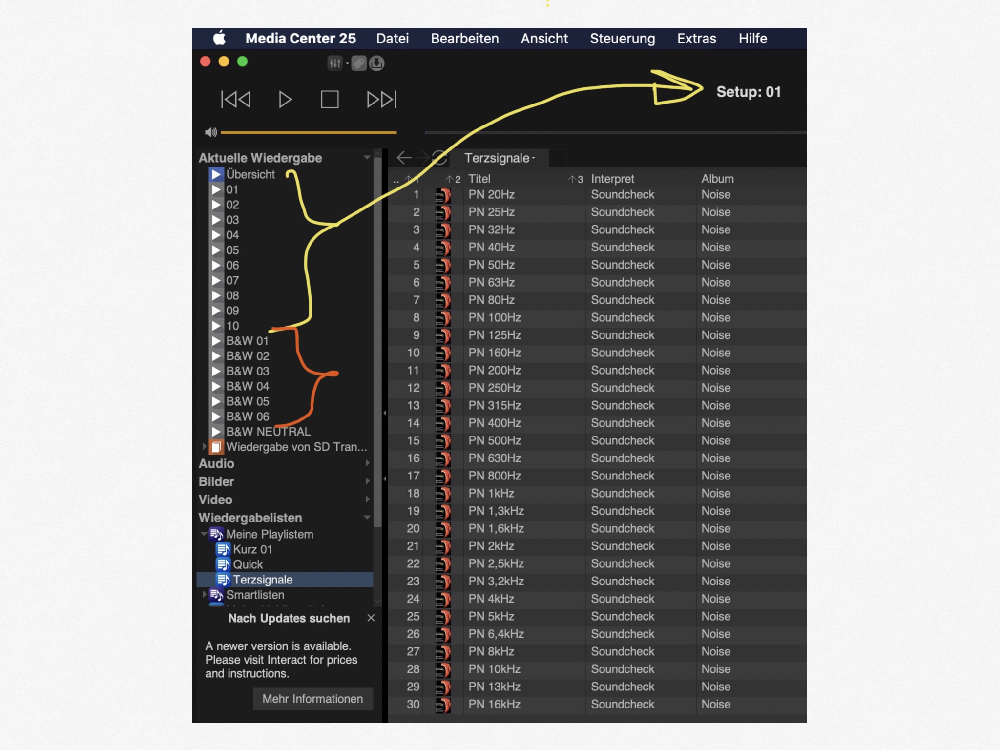

Uzywam w swoim duzym systemie Convolver zintegrowany w JRIver, i to w ten sposob, ze moge uzywac rownoczesnie wiele roznych filtrow/configuracji. Przelanczanie miedzy nimi, to kwestja klikniecia mysza.
To wszystko jest realizowane przez uzycie roznych „zone“. Kazda „zone“ uzywa inne filtry.
Czyli..
Obsluga/przelanczanie jest rownie proste jak i w EqalizerAPO, ktory tez uzywam.
Tutaj widac ze mam 10 setupow dla glownego systemu i 6 dla „biurkowego“
Rownie dobrze moglo by to byc 10 roznych sluchawek i 6 roznych zestawow glosnikowych
