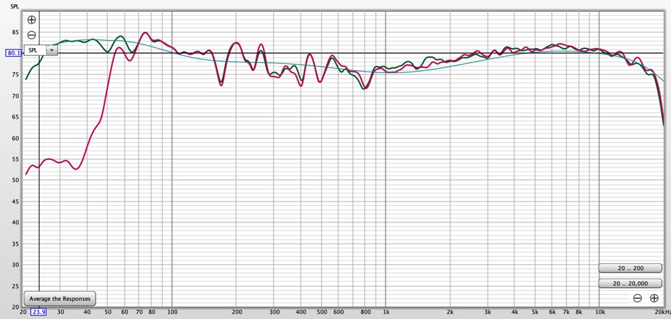

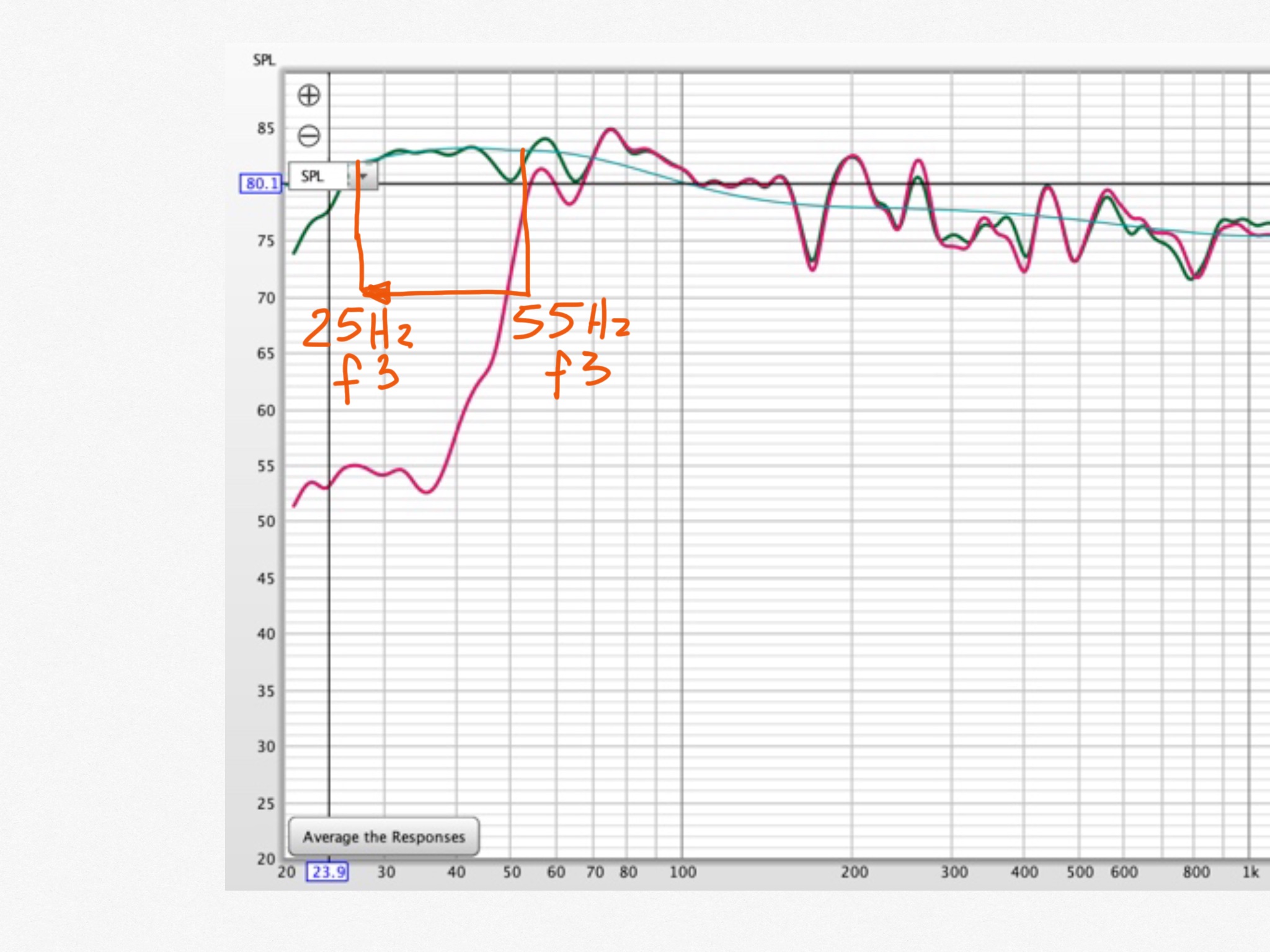

Na temat „niekoheretnego“ brzmienia
Jestem zdecydowanie zwolennikiem WIELKICH zestawow glosnikowych, ale nie zawsze warunki/przekonanie na nie pozwalaja, wiec w takich wypadkach nie przekreslal bym mozliwosci rozszerzenia systemu subwooferem.
Ja tez mam takie male pierdziawki, ktorym z zasady brakuje „ciepla“ i pelnego brzmienia
Ale ja lubie cieplo i pelne brzmienie wiec uzupelnilem je malym prostym subwooferkiem.
Nie, nie musialem subwoofera wysoko ciac. Monitorkow tez nie (same sie „ciely“).
Cialem tylko subwooferek. I to nisko.
I co z tego wyszlo?
CIEPLO i PELNE BRZMIENIE.
Czerwone jest „ZIMNE“, z zielonym jest „CIEPLE“
A tego niekoherentnego subwoofera musisz dobrze szukac, by go zlokalizowac i znalezc.
