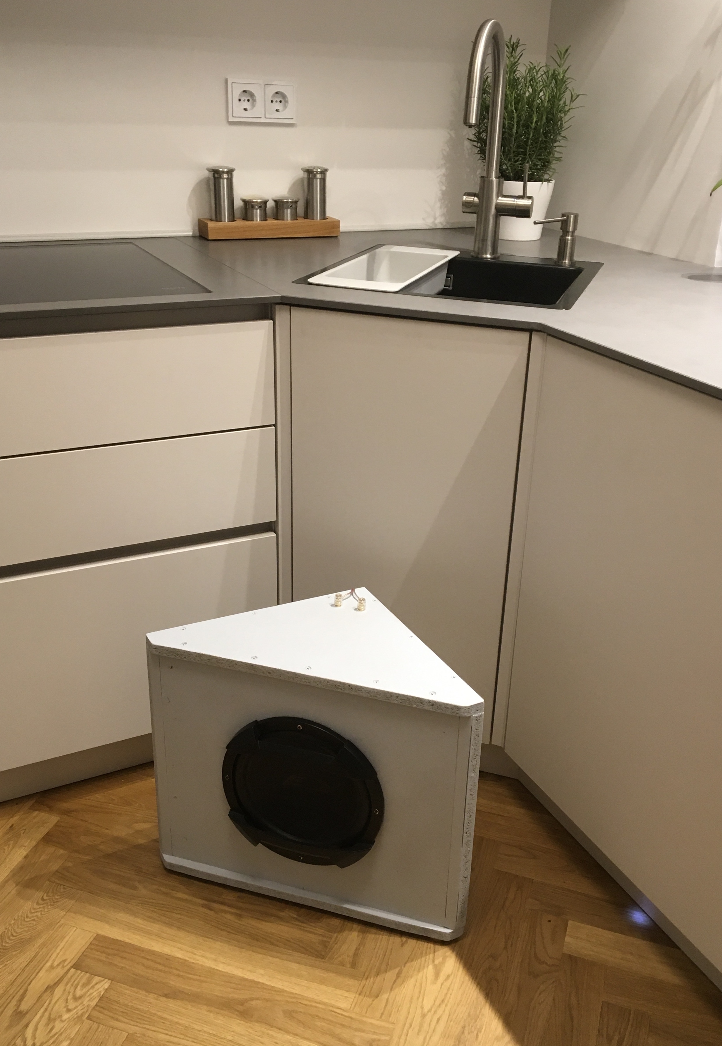

On ostatnio suba słyszał z plastikowego KD ćwierć wieku temu.
Tak, to takie dyskusje z slepymi o kolorach
Po pierwsze nigdy nie slyszeli takiej konstelacji.
Po drugie nie zdaja sobie sprawy, nie rozumia, z jakimi „efektami“, zjawiskami akustycznymi mamy w takim przypadku do czynienia.
Geneneralnie najwiekszym problemem, z ktorym jestesmy konfrontowani w zakresie basu sa mody/rezonanse (czyli to potocznie nazywane „dudnienie“). Ale te wystepuja tylko powyzej okreslonej czestotliwosci zaleznej od wymiarow pomieszczenia. Najnizszy, pierwszy mod to 340m/s podielony przez 2x dlugosc pomieszczenia. Czyli zakladajac ze mowa o pomieszczeniu 6qm (dla uproszczenia 2,5mx2,5m=6,25qm) to najnizszy mod to 68Hz.
Ponizej 68Hz mamy w tym pomieszczeniu genialny, niezaklucony bas „kompresyjny“! A to jest ponizej czestotliwosci podzialu subwoofera. Czyli subwoofer gra absolutnie znieksztalcony.
Sluchajac basu z subwoofera w takim pomieszczeniu czujemy sie, jak bysmy sami byli „w srodku subwoofera“
Efekt jest nie do opisania. Bas jest absolutnie zjawiskowy
A tego opisu nie wysysam sobie z palca i nie powtarzam jakichs tam podchwyconych na forum historyjek, tylko pisze z wlasnej praktyki i niesamowitego osobistego przerzycia. Bo ten wczesniej przytaczany pomiar z subwooferem to wlasnie pomiar z takiego pomieszczenia => to moja mikroskopijna kuchnia o w wymiarach 2,45x2,55!
Zbudowalem juz mnostwo subwooferow, slyszalem dziesiatki kombinacji, ale ten, ktory wywarl na mnie najwieksze wrazenie, absolutnie nieporownywalne z wszystkim co dotychczas slyszalem, jest wlasnie ten najmnieszy, najtanszy i to w najmniejszym pomieszczeniu
Czysty odjazd!
A jak pokaze gdzie jest umiejscowiony, to wiekszosc dozna szoku
Tyle na temat subwooferow w malych pomieszczeniach.
Never say never!

19 minut temu, Ajothe napisał:
@xajas fajnie masz w kuchni, ale suby ocieplają Tobie resztę pasma średnich i wysokich?
Tak jest to możliwe, chodzi o równowagę tonalną, wystarczy prosty eksperyment; zatkaj otwór bas refleks (który teoretycznie ingeruje tylko w bas) w swoich kolumnach a przekonasz sie, że wszystko brzmi inaczej.
Po zatkaniu bas jest odchudzony, ale brzmienie się nie ochładza.
Mam również sub do podłogówek i bez suba już nie gramz bo nie lubię. Natomiast sugerowanie, że sub ociepli brzmienie zestawu wydało mi się dziwne.
Mi się wydaje, że o wiele więcej dałby ciepły wzmacniacz 😉
