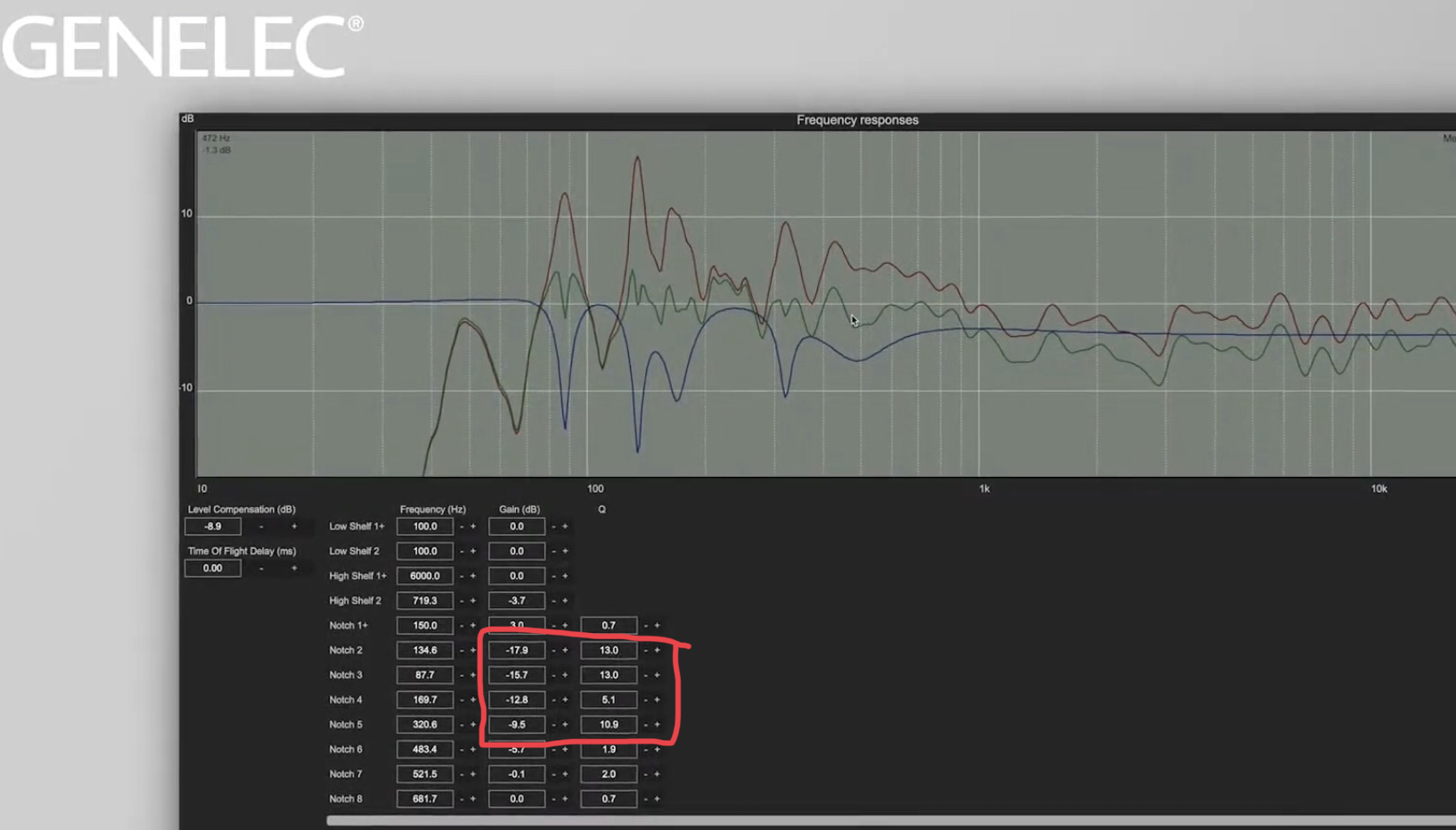

Ciekawy jestem tej techniki/pomyslu stojacego za tymi czterema wysokotonowcami. Jak sa sterowane, ze osiagaja ta specyficzna, dopasowywana do pomieszczenia charakterystyke promieniowania. Podejzewam, ze uzywaja koncepcyjnie podobnych trickow jak kee three

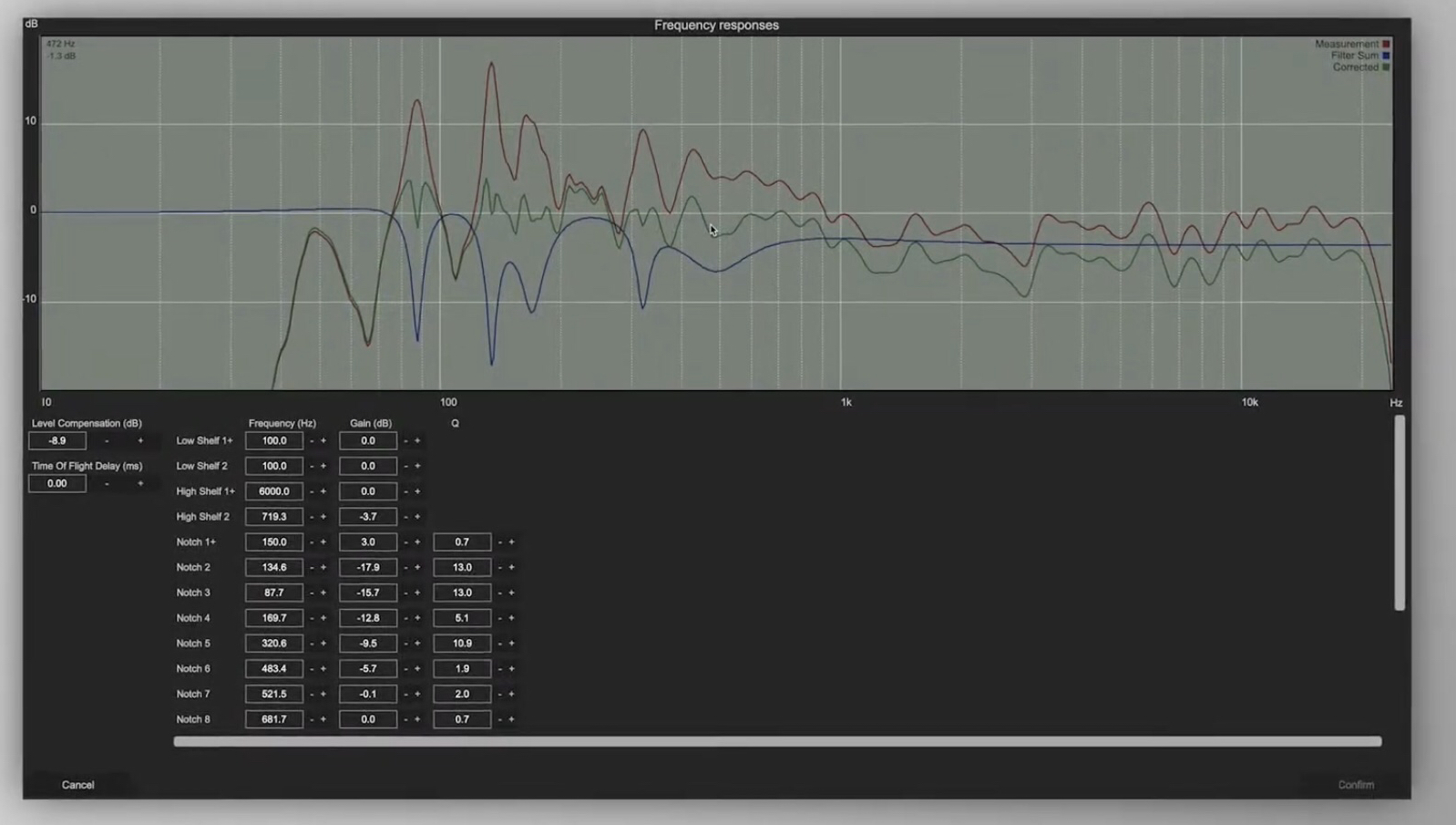

Jeszcze raz przesluchalem cale widelo, i znalazlem po czesci odpowiedz na moje powyzsze pytania.
Najpierw mala poprawka. Te cztery przetworniki to nie wysokotonowce tylko sredniotonowce.
Ale co mnie najbardziej zaciekawilo i dalo mi pewnego rodzaju „satysfakcje“, to wlasnie odpowiedz na to, na czym polega ich adaptywny system dopasowania systemu do indywidualnego pomieszczenia.
Calosc polega na strojeniu/dopasowaniu zwrotnic calego zestawu w oparciu o pomiary dokonane po ustawieniu zestawu w konkretnym pomieszczeniu w konkretnym miejscu i mierzeniu ich z miejsca odsluchu. To jest dokladnie to, co de facto praktykuje juz od poczatku, od pierwszego projektu (3Cube) i propaguje „jak z abony“ -> strojenie calego systemu dla mojego konkretnego miejsca odsluchu, bo to jest to czego slucham!!!
Mielismy tutaj juz przed latami wiele ciekawych dyskusji na temat wlasnie takiego podejscia, w ktorym propagowalem projektowanie i strojenie zestawow glosnikowych z uwzglednieniem akustyki pomieszczenia, w ktorym beda ustawione, ale najczesciej konczylo sie to szyderczymi komentarzami „ekspertow“.
A to przeciez jest jedna z najwiekszych przewag takich indywidualizowanych produktow (poprzez wymyslne koncepcje DIY albo kompleksowe rozwiazania jak powyzej -> Adaptive Technology) nad nawet topowymi ale „usrednionymi“ gotowcami
Tyle, że punktem wyjścia jest pasmo głośnikow z pola swobodnego, które dopiero później jest korygowane do pomieszczenia. Tak jak się to robi zgodnie ze sztuką. U Ciebie pierwszy, najważniejszy krok jest zupełnie pominięty więc specjalnie bym się tym nie cieszył :

Co wiemy, to to, ze zwrotnice sa przestrajane „on-the-fly“….
… i ze bez zahamowan stosuja zaskakujaco agresywna korekcje
Powyzej widze “punkt wyjscia“ -> aktualny pomiar z pomieszczenia z miejsca odsluchu.

Oczywiscie, ze wiemy jak to jest zrobione, bo Genelec, to jedna z tych szanowanych firm, ktore podaja dokladne parametry i pomiary swoich kolumn i tak tez jest w tym przypadku.
Pomiary osiowe tego nowego modelu masz na stronie, czyli jest to pomiar w komorze bezechowej lub za pomoca narzedzi typu Klippel NFS, czyli pomiar spinoramy. Producent stosujac okreslone rozwiazania osiagnal konkretne parametry promieniowania dzwieku. Nastepnie dzieki unikalnym rozwiazaniom budowy glosnikow oraz korekcji DSP kolumny moga byc dopasowane do pomieszczenia, jednak pewnych cech konstrukcyjnych danego projektu nie zmienisz.
Ty robisz jakis tam projekt, pakujesz go w pokoju i dostrajasz w pokoju, dlatego napisalem, ze pomijasz najwazniejsza rzecz, ktora jest poprawne wykonanie pomiarow w polu swobodnym, zaprojektowanie optymalnej zwrotnicy na bazie takich pomiarow i dopiero po ustawieniu glosnikow  w pomieszczeniu mozna wprowadzic korekcje aktywna do danego pomieszczenia.
Co pozostaje (ktore parametry) z tej optymalnie zaprojektowanej zwrotnicy zaprojektowanej w oparciu o pomiary w polu swobodnym?
A) czestotliwosc podzialu
B) typ filtra
C) stromosc filtra
D) opoznienia
Cos zapomnialem?
Czego twoim zdaniem nie uwzglednilem?
To juz zalezy jak gleboka jest ingerencja w bazowa filtracje i pasmo przenoszenia. Niestety nie wszystko da sie skorygowac za pomoca DSP, a to czego nie da sie skorygowac DSP bedzie widoczne na pomiarach spinoramy, ktorych Ty nie robisz.
Melo, powiem szczerze, ze tym razem jestem „niezadowolony“ z Twojej odpowiedzi
To jest taka wishy-washy odpowiedz
Swiadomie powolujesz sie na spinorame i porownujesz jablka z gruszkami. Spinorama pokazuje nam efekt koncowy bedacy suma zarowno parametrow konstrukcyjnych zestawu glosnikowego (typ obudowy, pojemnosc, ksztalt, uzyte przetworniki, waveguides, bla, bla, bla) jak i jego strojenia (zwrotnice, linearyzacja, delays, korekcja fazy, bla, bla, bla)
Przeciez w tym watku nie dyskutujemy o tym, na ile Genelecowa „Adaptive Technonoly“ jest uzyta przy definiowaniu parametrow konstrukcyjnych. Decyzje na temat uzycia np. 5-drog i takiej czy innej konstrukcji koaxialnej, zostaly trafione wczesniej w oparciu o zamierzony cel (dla kogo, w jakich pomieszczeniach, z jakimi parametrami SPL, pasma, znieksztalceniami, directivity, bla, bla, bla) i sa przez „Adaptive Technology“ niezmienialne. Nie widze tez, gdzie by te parametry i te kompleksowe wyniki spinoramy byly pozniej uwzgledniane przy przestrojeniu zestawu.
Czyli powracajac do sedna sprawy
A to „strojenie“ to nic innego jak zwrotnice plus korekcja charakterystyki amplitudowej i fazowej (jesli dany system to ostatnie potrafi). A reszty nie mozesz zmienic, obojetnie co z spinoramy wynika.
