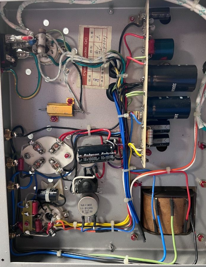

Witam stałem się posiadaczem 300B 2 końcówki mocy . Po czasie zajrzałem do środka i zauważyłem że jeden z rezystorów wygląda nie za fajnie chyba trochę się grzał . Mam pytanie jakiej marki stosujecie rezystory ?
... zanim znajdziesz markę nowego rezystora na wymianę to najpierw wyjaśnij przyczynę przegrzewania się starego. Dotyczy to dwóch kanałów ? A gdzie ten rezystor funkcjonuje? W katodzie którejś z wstępnych lamp / końcową można wykluczyć / ?
Tak to wygląda dziś zerknę pod którą lampą jest umieszczony
... to rezystor pod lampą prostowniczą, prawdopodobnie służy do zwiększenia tgz. Rt transformatora. A co z drugim kanałem - podobnie ?
Jest tam też rezystor- metalowy, koloru żółtego, z radiatorem, który jest przykręcony do obudowy. Obecnie jest niepodłączony. Był tuning, bo na to wygląda ?
Postaraj się o schemat.
Ktoś tam już grzebał na to wygląda informacji nie mam 😞 wszystko gra dobrze praktycznie też zero szumu drugi kanał ok wszystko dobrze wygląda nawet ten resystor
