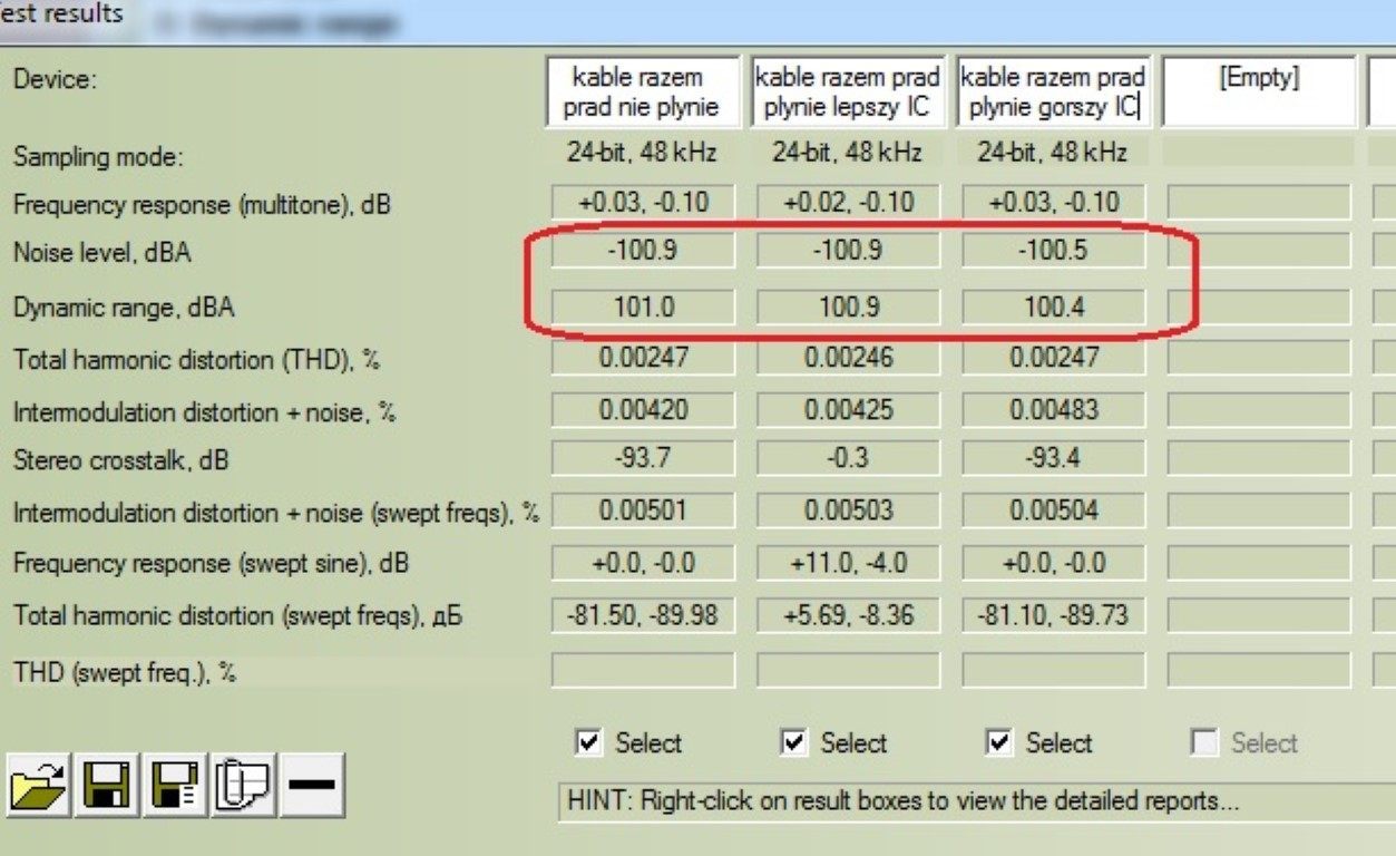

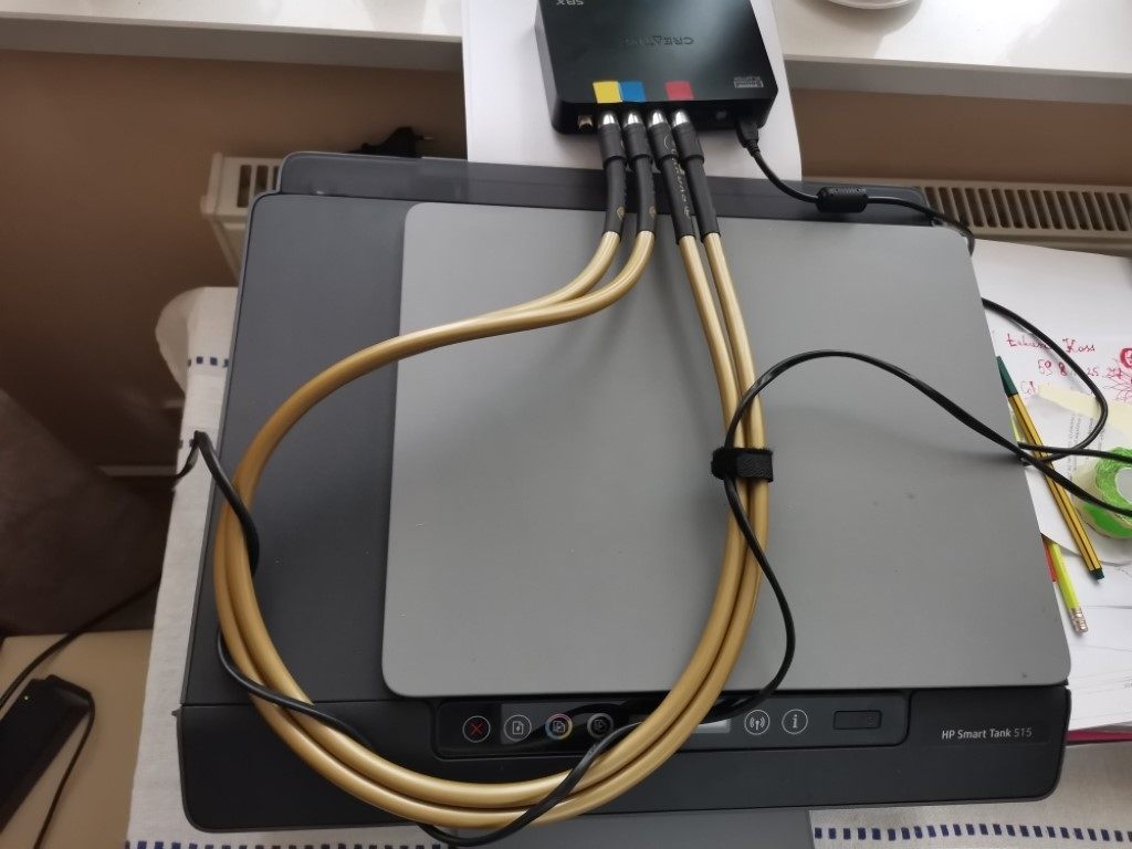

Przypomniało mi się, że kiedyś sprawdzałem wpływ lepszego ekranowania IC od wpływu zakłóceń EM wypromieniowywanych przez sieciówkę. Jest niewielki ale w pętli karty audio zmierzony programem RMAA (wejście podłączone do wyjścia) doskonale widoczny. Oczywiście przy analizie w systemie audio należałoby jeszcze ten sygnał zaindukowany w IC wzmocnić o wartość gainu w dB od przedwzmacniacza i końcówki mocy.
Te 0,5 dB różnicy poziomu szumu czy dynamiki (pomiędzy niebieskim, a zielonym) dotyczy całego zakresu pasma akustycznego więc nie oddaje w pełni skali szkody jak dotyczy SQ. Dla konkretynych częstotliwości np. 50Hz różnica amplitudy to ponad 10dB. Dodajcie gain toru wzmocnienia i może być przydźwięk słyszalny. Może podlegać intermodulacji i jeszcze bardziej psuć SQ.
Warto również zaznaczyć, że sygnał zakłóceń jaki zaindukuje sie od pola EM w IC byłby mniejszy gdyby przewód zasilający też miał ekran. Ekranowane przewody zasilające są lepsze, a ten kto tego nie rozumie i wyje na forach, że sieciówki nie mają znaczenia jest po prostu niedouczony.
W eksperymencie namotałem mocno przewody na siebie ale efekt jest taki sam nawet jak tylko się przewody dotykają w jednym punkcie. Nie ma to większego znaczenia. Żeby nie było zakłóceń nie mogą przewody się dotykać w żadnym punkcie.
Pozdrawiam.

Jako osoba z zawodu zajmująca się (bądź co bądź) pomiarami zapytam: jak oceniłeś, czy te 0,1dB to nie jest błąd pomiaru?

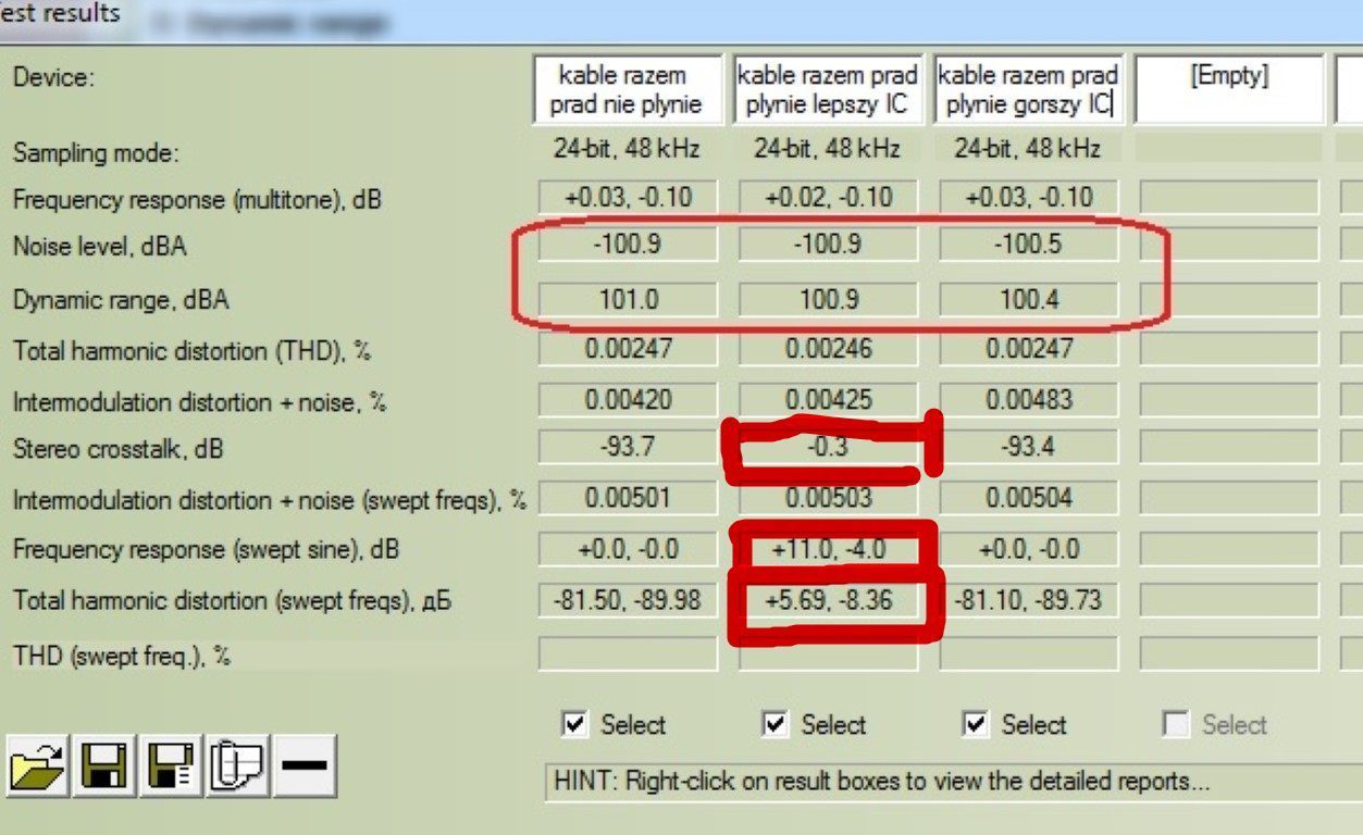

A cóż to za dziwadła powychodziły na pomiarach:
To chyba oczywiste, że to błąd.
Sprzęt studyjny i oprogramowanie studyjne. Edytory, sekwencery, stacje robocze (DAW), authoring, stoły, maszyny i linie replikacyjne.
Patrzycie na mało istotne okienka. Szum i dynamika nas interesuje. Te błędy to efekt odwrotnego połączenia kanałów. Stereo Crosstalk ma to do siebie, że trzeba odpowiednio kanały wybrać do pomiaru. Nie sprawdzałem przenikania kanałów więc czepiasz się kolego na wyrost.
Tak czy inaczej pomiarów zrobiłem kilkanaście żeby sprawdzić powtarzalność. Wychodziło 0.5 dB różnicy w zakresie dynamiczym.

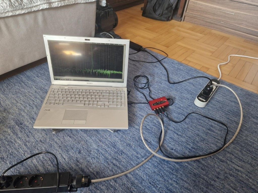

Może dzisiaj zrobię raz jeszcze ten eksperymencik ale zmienną będzie ekran na przewodzie zasilającym.
Patrzymy na wszystkie okienka, wszak to pomiar!!
Jak coś mierzysz to mierz dobrze i zgodnie ze sztuką albo wcale, bo inaczej wychodzą dziwadła. Obserwujący pomiar domniemywa, że mierniczy spełnił wszelkie wymagania techniczne by pomiar był właściwy a tu się okazuje, że jakieś niechlujstwo było i mierniczy się obraża, że zostało to zauważone.

Może dzisiaj zrobię raz jeszcze ten eksperymencik...
Zrób 10 pomiarów bez żadnych zmian sprzętowych i wklej.

Popraw mnie jeśli źle rozumiałem: jeśli zetknę nieekranowaną sieciówkę z interkonektem (nie wiem po co miałbym to robić), to usłyszę w kolumnach brum 50Hz (i jego harmoniczne 100Hz i 200Hz).

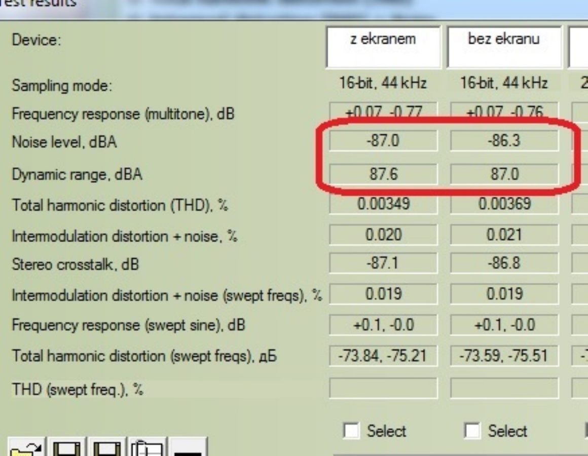

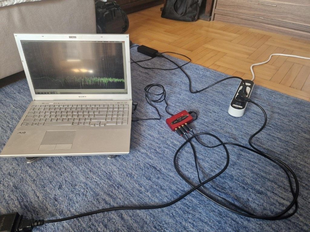

Weź kartę audio z wejściem i wyjściem liniowym. Podłącz RCA w pętlę. Pobierz i zainstaluj RMAA. Baw się do woli. Za późno przeczytałem i nie mam dziesięciu pomiarów. Zrobiłem kilka pomiarów dzisiaj ale już wywaliłem. Został ten do okazania. Wyniki wychodzą powtarzalne, a różnice zakresu dynamicznego i poziomu szumu dla konktetnych konfiguracji nie skaczą poza 0,1dB. Sprawdź sam jak nie wierzysz.
Dzisiaj jak na zdjęciu położyłem obok RCA, jako zmienną przewód zasilający z ekranem i bez ekranu. Wyniki w tabeli i na grafice. Zakres dynamiczny w całym zakresie mierzonego pasma różni się o ok. 0,6 dB. Amplituda zakłóceń wstrzykiwanych przez pole elektromagnetyczne przewodu dla 50 i 100Hz różni się o ok. 10dB na korzyść przewodu ekranowanego.
Nie wiem po co miałbyś przewody łączyć ale widziałem mistrzów co wszystkie przewody trytką wiązali żeby nie dyndały osobno 😉
Pojawia się dość ciekawa opcja: o ile sieciówka sama w sobie nie wpływa na pracę wzmacniacza, to różne pola elektromagnetyczne, z różnych sieciówek, powodując różne zniekształcenia w tym samym interkonekcie, mogą poskutkować innym brzmienie - czy o to ci chodzi? Niby tak, ale:
1. Zetknięcie sieciówki z interkonektem skutkuje wyraźną zmianą... tylko, że czestotliwość 50/100/200Hz to na mój gust jest najzwyklejsze w świecie brumienie, a nie np zmiana sceny.
2. Nawet jeśli powstało brumienie, to należy potraktować je jako usterkę, którą należy usunąć, a nie dosłuchiwać się np zmiany sceny.
