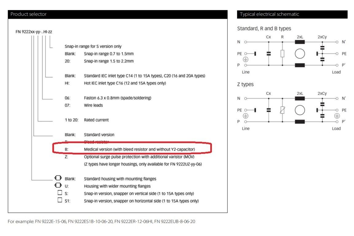

To, że sprzęt medyczny nie ma specjalnych przewodów sieciowych nie znaczy, że olewają tam kwestie zasilania i zakłóceń sieciowych. Zwróć uwagę na filtry RFI/EMI (screen). Dedykowane do sprzętu medycznego nie mają pojemności filtrujących Cy. Można by analizować dlaczego, Może dlatego, że pętle masowe są niedopuszczalne w sprzęcie medycznym więc "problem" czy "dobrodziejstwo" metra lepszej sieciówki w pętli nie występuje. W audio niestety jest inaczej 😉
Pamiętam, że któryś, chyba z krajowych wzmaczniaczy miał dosyć duży poziom zniekształceń harmonicznych, a był bardzo dobrze oceniany brzmieniowo. Może o to chodzi w wątkach o tych źle zaprojektowanych wzmacniaczach? W sumie winyl też ma charakterystyczne zniekształcenia chyba nieparzyste harmoniczne, a jednak faktura dźwiękowa się podoba, a nawet jest naśladowana przez urządzenia cyfrowe z wykorzystaniem odpowiednich algorytmów.
Zaloguj się, aby zobaczyć treść (możliwe logowanie za pomocą ) Edytowane przez paww
Jeśli metr kabla zasilającego wpływa na zachowanie elektroniki we wzmacniaczu to tak samo powinien wpływać na zachowanie elektroniki w lodówce czy w komputerze czy w TV czy w drukarce - wszędzie są te same podzespoły (rezystory, kondensatory, diody, cewki itp)
Specjalnie podaję sprzęt medyczny jako przykład. Owszem tam są filtry na wejściu do urządzenia - sam podawałem stosowny link do dokumentacji kilka stron wstecz.
Jednak jeśli urządzenie jako takie nie posiada żadnych filtrów to zamiana metra kabla niczego nie zmieni gdyż sam kabel jako taki nie ma zdolności 'poprawiania prądu'.
Wiem, dawałem już obrazki ale znów je wkleję. Mamy wnętrze wzmacniacza. Kabelki ze sklepu elektro idą od gniazda IEC do płytki z sekcją zasilania. Co ma zmienić metr kabla (audiofilskiej sieciówki) wpięty pomiędzy ścianę a gniazdo IEC w przypadku kiedy zupełnie niczego nie zmieniamy w konstrukcji wewnętrznej samego wzmacniacza? Nie zmienia się zupełnie nic - wszystko jest takie samo za wyjątkiem metra kabla, który zamiast fabrycznego jest produktem drogoaudiofilskim.
Jedyną zmienną jest w tym przypadku metr kabla. Cała konstrukcja wzmacniacza się nie zmienia, zasilacz się nie zmienia, filtracja się nie zmienia, szybkozłączki na gnieździe się nie zmieniają, nie dodajemy żadnego układu filtracji zakłóceń EMI. Nic, nada, null - wszystko zostaje po staremu a jedynie zmienia się metr kabla.
Bez pojemności Cy. Dlaczego? Bo są niepotrzebne. Dlaczego? Bo nie ma zakłóceń wspólnych. Dlaczego? Bo nie ma pętli masy. Co to zmienia? Zakłócenia nie dodają się do sygnałów pomiarowych. Przewód zasilający nic nie zmieni. Gdyby zakłócenia się dodawały to wielkość zakłóceń zależałaby od rezystancji przewodu PE w sieciówce. Problem zakłóceń związanych z pętlami mas nie występuje w sprzęcie medycznym. Nie ma w aparaturze pomiarowej urządzeń w I klasie ochronności. W audio niestety są. Wystarczy wytłumaczenie?
Jesteś w błędzie. Na zdjęciu zaznaczyłem filtry. Ten dławik omotany PE to filtr zakłóceń sieciowych wspólnych związanych z pętlami mas. Po co on jest skoro zakłócenia sieciowe nie wpływają na pracę urządzenia? Pracę tego filterka możemy potraktować jako substytut zwiększania rezystancji żyły przewodu PE w sieciówce. Robimy to poprzez wydłużenie przewodów, zmniejszenie ich przekroju, podłączenie do ściany, stosując geometrię Helix lub inną powodującą tłumienie wysokich częstotliwości, gdzie możemy PE namotać wokół pozostałych przewodów wydłużając jego długość, a tym samym zwiększając jego rezystancję. Poza tym taka geometria będąca cewką działa jako filtr dolnoprzepustowy, dla wysokich f stanowi większą impedancję.
Przecież to fakty, które dają sporo do myślenia 😉
Edit.
Ten filtr zakłóceń różnicowych może być też dla wspólnych. Nie widać jak wchodzą i wychodzą przewody w ferryt. Ważny jest kierunek nawinięcia przewodów i to dyskryminuje jaki to filtr.
Prawdopodobnie jednak jest to filtr zakłóceń wspólnych.
Zaloguj się, aby zobaczyć treść (możliwe logowanie za pomocą ) Edytowane przez MariuszZ.
Edit.
Na zdjeciu to filtr zaklocen wspolnych zwiazanych z petlami mas? Z trudem, ale powstrzymam sie od komentarza..
Ja widze dwa dlawiki indukcyjne na ferytowych rdzeniach toroidalnych, pelniace role filtrow dolnoprzepustowych, redukujacych przeplyw sygnalow o duzych czestotliwosciach. Np. radiowych oraz pochodzacych od pracy "siejacych" urzadzen w tej samej sieci zasilajacej, oraz z obwodu uziemienia.
Sprzet medycznych tez zawiera DAC-i i dlatego takze wymaga dobrego filtrowania zasilania do poprawnej pracy, ale nie realizuje sie tego doborem sznura zasilajacego, tylko np. zaprezentowanym przez MariuszaZ przykladowym filtrem RC.
Sprzedawcy od zarania dziejow skutecznie wciskaja ludziom przerozne rzeczy necac ich do zakupu kitem. Sznury zasilajace sa tego znamienitym przykladem.
