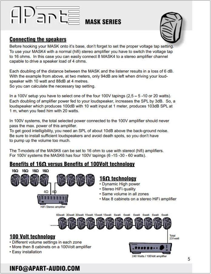

Zastanawiam się nad zestawem 8szt. popularnych głośników MASK 6 TBL, czy umieszczając parę tych głośników do każdego pomieszczenia będzie ok? One mają 16ohm także podłączając 4szt na kanał stereofonicznego wzmacniacza, wydaje mi się optymalnym rozwiązaniem
Wg schematu, który załączyłeś wydaje się, że to dobra koncepcja. Ściągnij sobie instrukcję obsługi i zobacz dokładnie jak wygląda łączenie i zalecana specyfikacja wzmacniacza.
