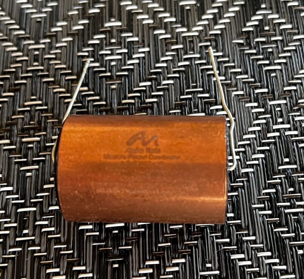

Jakiś czas temu kupiłem na aliexpress dwa kondensatory Audio Note Copper Foil 4,7uF.
W sumie nie wiem co mnie podkusiło, ale kupiłem. Oczywiście było praktycznie pewne, że dostanę coś co tylko przypomina wyglądem rzeczone kondensatory.
Dzisiaj przyszły i zastanawiam się co to może być. Nie wiem czy słusznie, ale zakładam, że to są przebrandowane kondensatory innego producenta.
Pomóżcie ocenić co to może być i czy bezpiecznie można zaaplikować to do analogu.
Zdjęcia są najlepsze jakie udało mi się zrobić. Grawer jest płytki i drobny i ciężko go nawet odczytać bez lupy.
Różnice względem oryginału:
- napięcie. Te mają grawer 400V, oryginały są na 630V
- wymiary. 35 x 23 vs 54 x 75
- waga. No nie są za ciężkie, 33g
- wyprowadzenia. Niemagnetyczne, ale nie srebro
Wszystko jest inne, obudowa wygląda jak kawałek miedzianej rurki, opis to bardzo drobny grawer, brak pionowej linii, brak numeru batcha na grawerze.
Na plus:
- na razie trzymaja pojemność, 4,6 i 4,63
- sprawiają wrażenie nieźle wykonanych

Ja bym ja podłączył do zasilania przy napięciu zbliżonym do maksymalnego napięcia ich pracy i sprawdził, czy nie dojdzie do przebicia. Bo, jeśli dojdzie, to oznaczałoby, że z twojego wzmacniacza niewiele zostanie. A jeśli chcesz testować, jak one grają to za nimi trzeba wstawić sprawdzone kondensatory , które ewentualnie zablokują przebicie i ochronią resztę sprzętu. Potestować tak kilka godzin, jeśli Wszystko będzie w porządku, to można te ,,ochronne" kondensatory usunąć. Przy niskich napięciach wyjściowych, np. Analogu na opampch , to można sobie pozwolić na takie eksperymenty, ale na wyjściach z analogów lampowych, gdzie mogą być setki woltów, to jednak ryzykowna zabawa.
