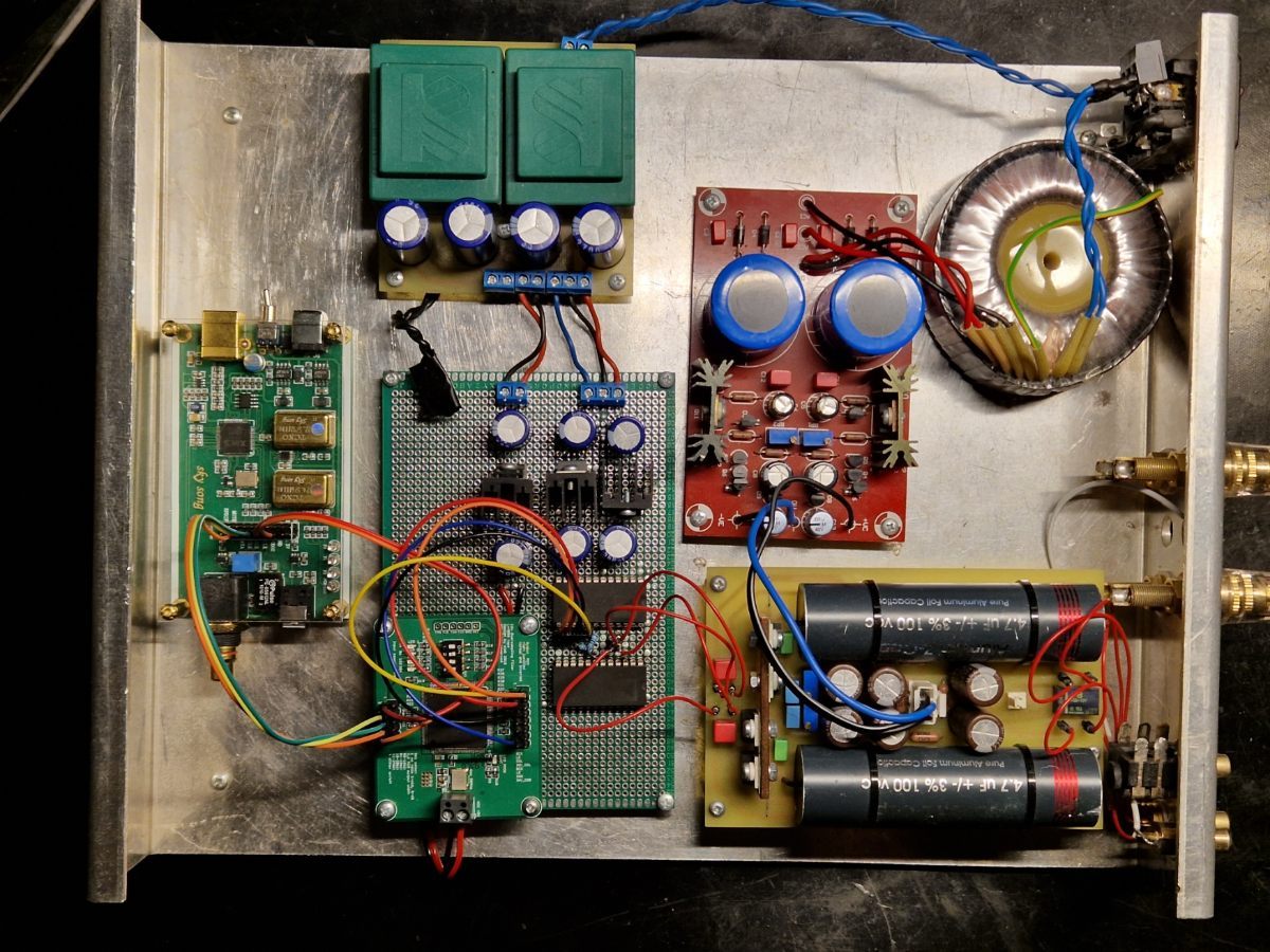

Już jakiś czas temu wpadłem na pomysł żeby zbudować DACa na bazie Amanero → FPGA → 2xAD1865 → Pass D1
Całość zmontowałem na szybkości żeby tylko sprawdzić czy „koncepcja” zadziała i okazało że zadziałała z tym że nie do końca...

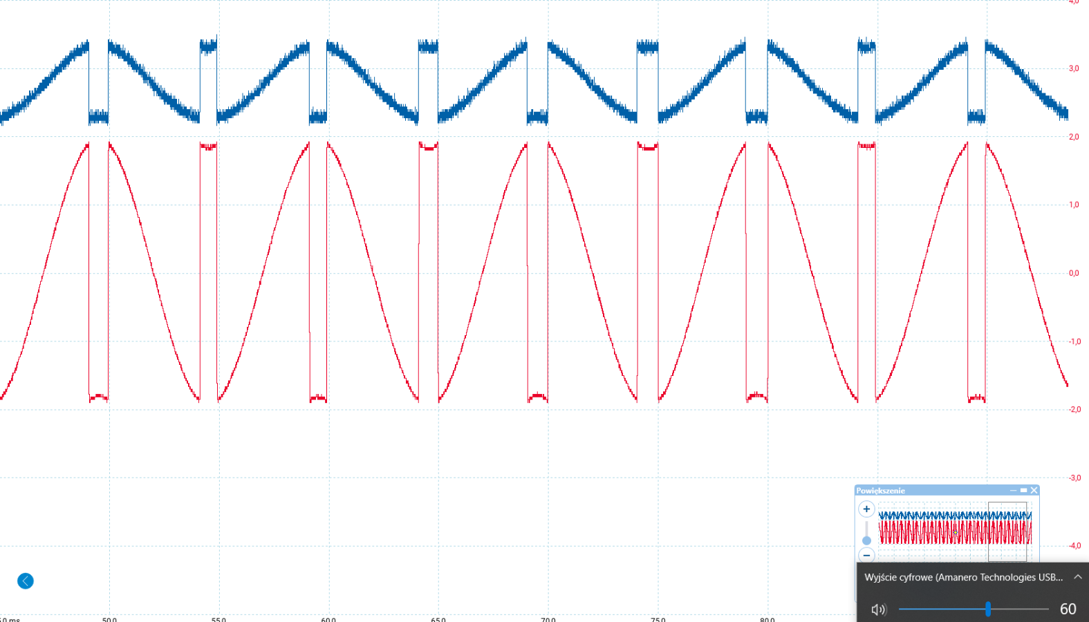

DAC odpala, nawet gra natomiast pojawiają się zniekształcenia powyżej pewnego poziomu głośności ustawionego na źródle.
Zniekształcenia pojawiają się w obu kanałach dokładnie w tym samym momencie i wyglądają tak samo.
I nawet na niskim poziomie głośności mimo że nie ma zakłóceń słychać że gra wyraźnie głośniej niż powinien.
Ewidentnie to AD przerejestrowuje sygnał na wyjściu generując zakłócenia i nie bardzo rozumiem dlaczego tak jest?
Źródłem był komputer i telefon.
Sprawdzałem z 2 rożnymi Amanero, oba to chińskie wynalazki typu Skysong.
Analog D1 ale z pasywną konwersją było dokładnie tak samo.
Z jednym AD taka sama sytuacja.
AD z wylutu kupione od jednego z formułowiczów.
*Niebieski przebieg na wyjściu AD - sygnał 1kHz

Na dachach się nie znam, ale to jest klasyczna reakcja układu oczekujące go poprawnego strumienia na przesterowany/niewłaściwy sygnał cyfrowy.
nagrywamy.com
Oczywiście masz relację, po mimo że to sprawdzałem 3x to i tak finalnie miałem namieszane w FPGA...
Tak czy inaczej sprawdziłem to po raz kolejny i teraz wszystko działa jak trzeba.
Tak to już jest że czasem trzeba świeżego spojrzenia żeby dostrzec oczywisty błąd, dziękuję 🙂
