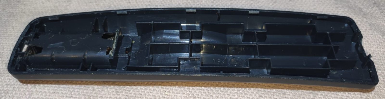

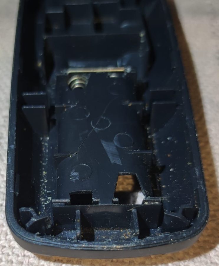

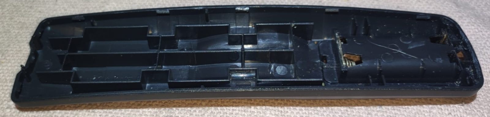

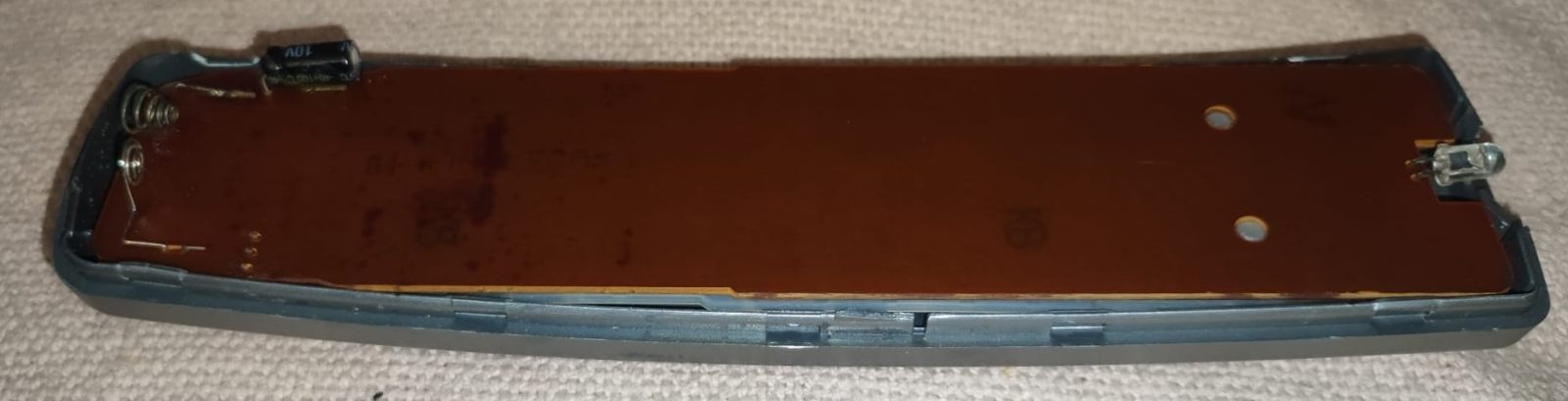

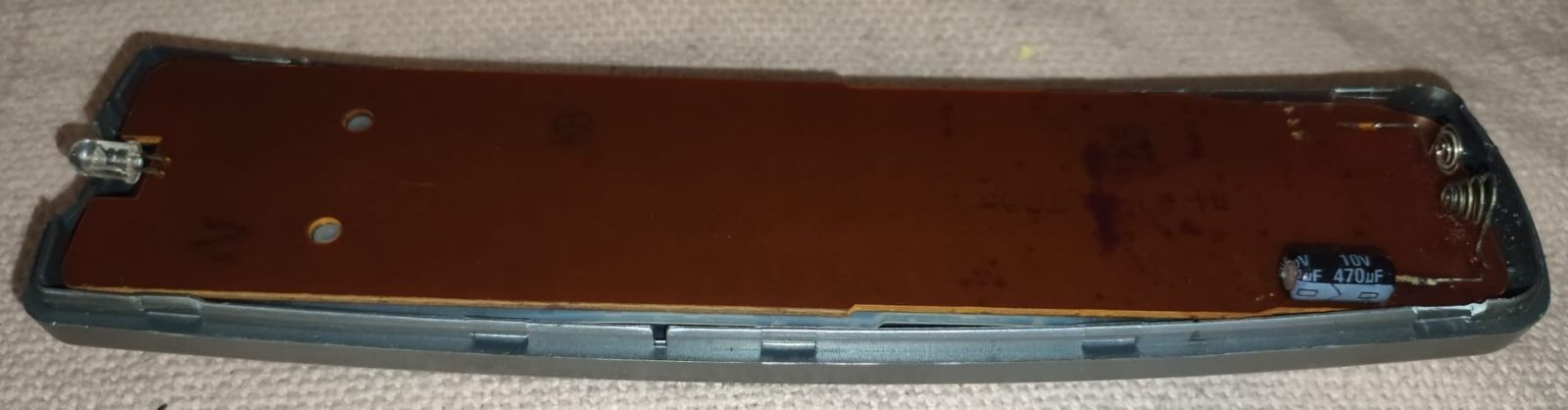

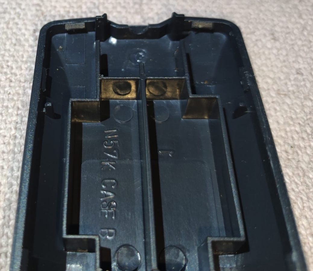

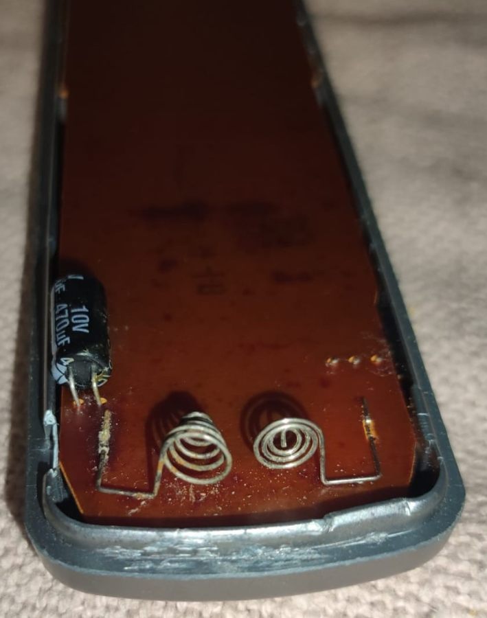

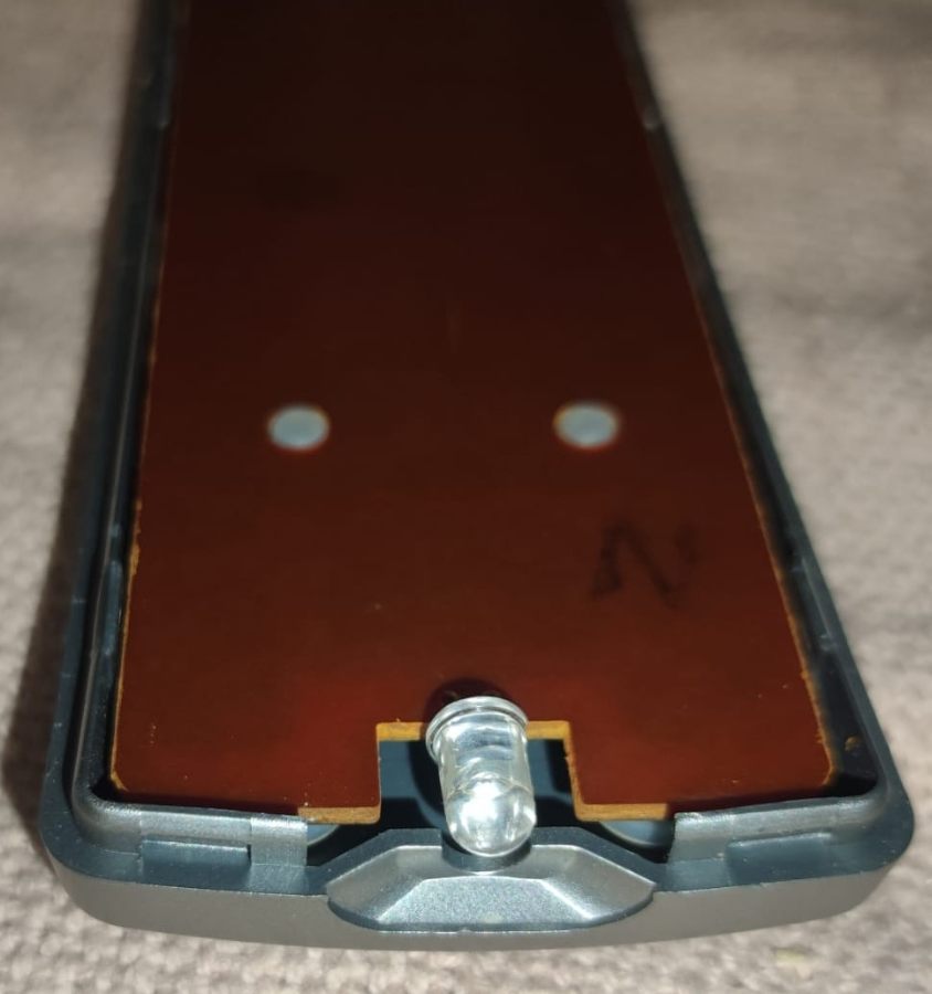

W końcu wziąłem się za tego pilota, imadło nie pomogło. Potraktowałem go metalową szpachtułką jak na zdjęciu, okazuje się, że jasna - wierzchnia część wchodzi w spodnią - czarną. Rozpocząłem od dołu przy bateriach - tam nie ma żadnych zaczepów i pomalutku wyżej i wyżej. Niestety dwa zaczepy się ułamały, ale i tak po złożeniu trzyma się mocno, obie części są bardzo dobrze spasowane. Płytkę musiałem sporo myć, alkohol izopropylowy nic nie dał, chyba poprzedni właściciel musiał pilota zalać, dopiero Kontakt do potencjometrów (taki miałem pod ręką) i cleanser do mycia PCB dały radę. Teraz pilot działa nawet przy delikatniejszym wciśnięciu przycisków. Dodaje zdjęcia rozłożonego pilota, żebyście na przyszłość widzieli jak są rozmieszczone zaczepy. Powodzenia.
