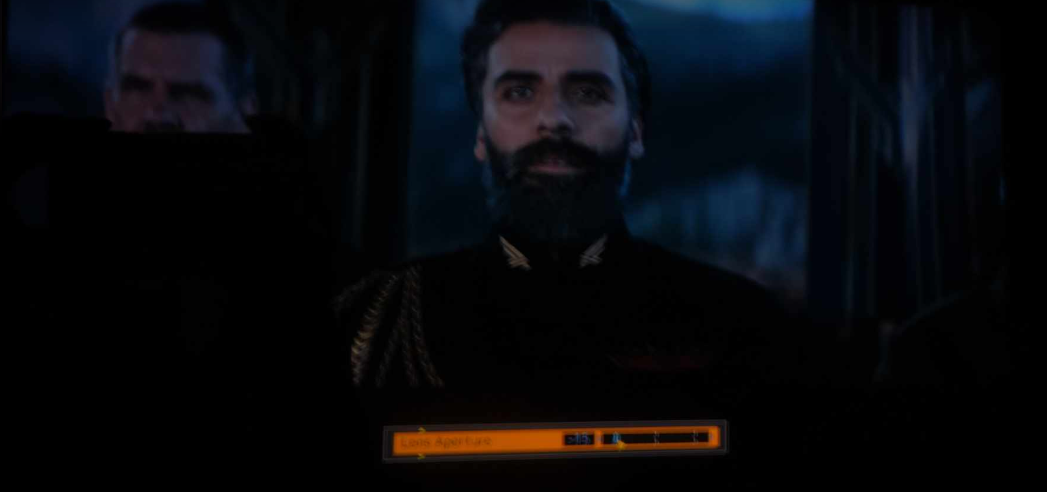

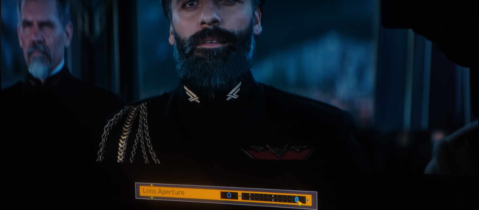

379635215_2551339031701867_7985588970016078672_n(1).thumb.png.f2d512b53ae46f3cf8d6c25c1f9cd600.png
mimo że ustawione było na 0
380398551_1188726805416582_6801540473657400313_n.thumb.png.eaca9962503bb9d6c44b0cc9013c193a.png
A jak zjechałem na max to przesłona zjechała do tryby który działa tylko w Auto
czyli schodzi poniżej -15
379993662_856485092576696_4317611266563202084_n.thumb.png.7954c7713478c9bae26bf25de7a60a6d.png
379639348_2030942773934302_1758494585223671105_n.thumb.png.ed24d158bf83c6a70534d6aac4a9ef46.png
Co według schematu JVC jest niemożliwe w trybie manual

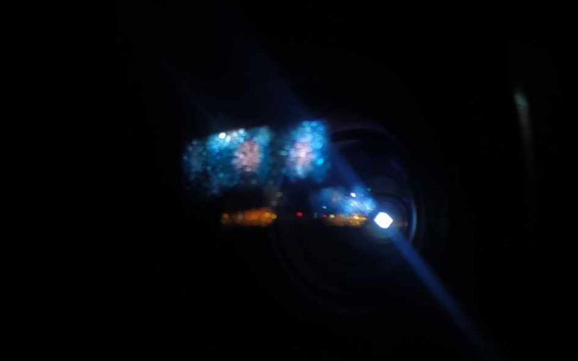

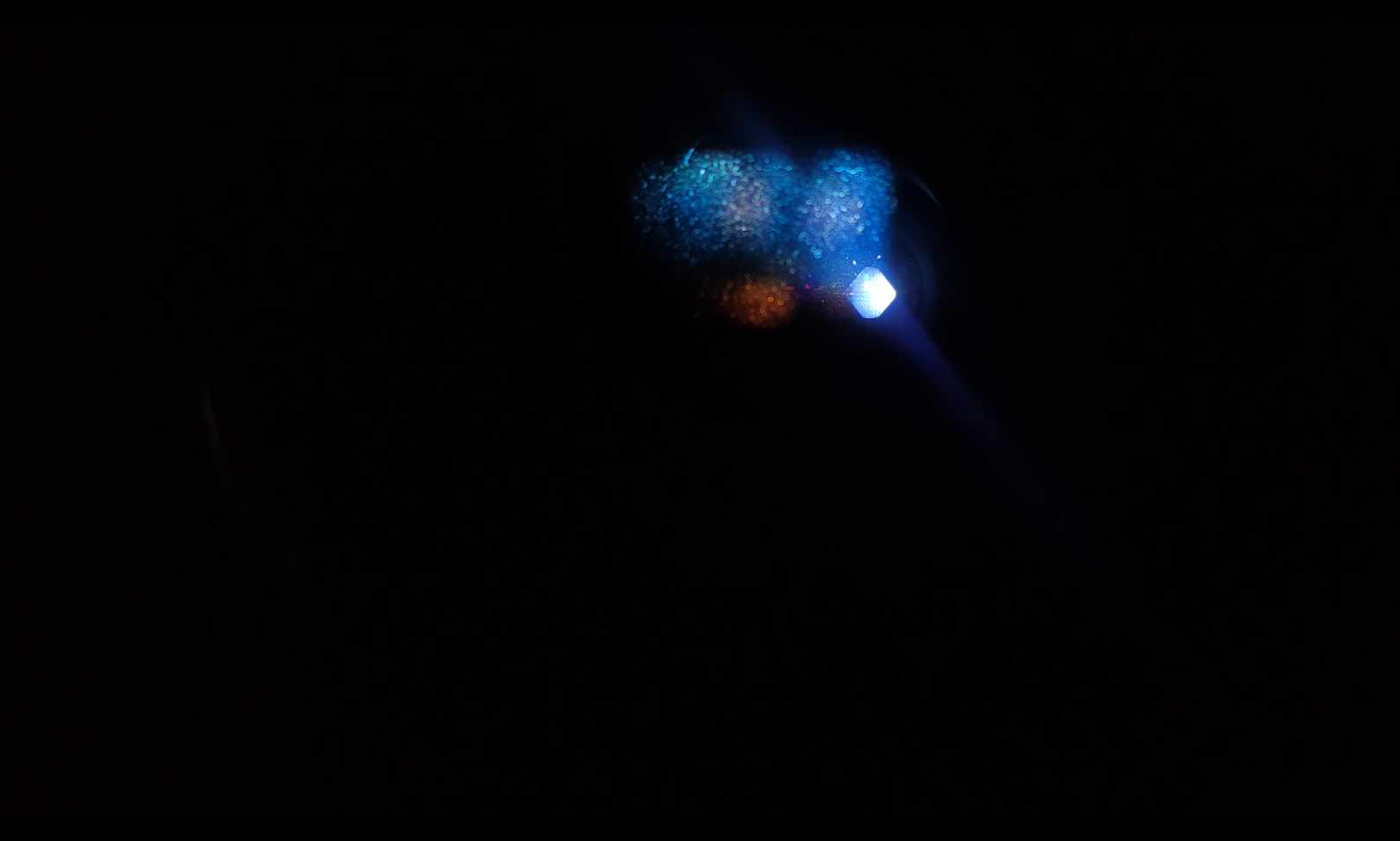

380282947_824700885810081_7548662267536477012_n(1).thumb.png.a04438aa067449ace53d912e3203bdc8.png

3 minuty temu, Gmow1977 napisał:
Co to za dziwne Reflexy przed obiektywem?
Refleksy ? to diuna. Pewnie jakiś kurz na obiektywie.
Myślałem, że to jakaś dodatkowa szyba przed obiektywem 🤔
Edytowane przez Gmow1977
no widać że to kadr z filmu.. Widać potężna kontrast JVC nawet na obiektywie. w jakiś BENQ byłaby jasna plama
Takie refleksy widac nawet na czystym obiektywie. Nie ma szkła w 100% przepuszczającego swiatła. Nawet jesli jest to przykładowo 99,8 to zawsze zostaje 0,2 na kazdej soczewce. Dodajmy do tego kurz oraz drobne zanieczyszczenia i juz smuga widoczna gołym okiem.
