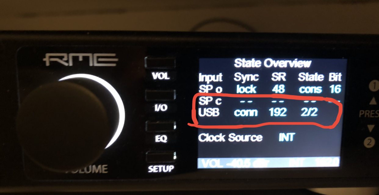

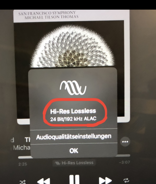

Wlasnie leci obok mnie taki dobry DAC.

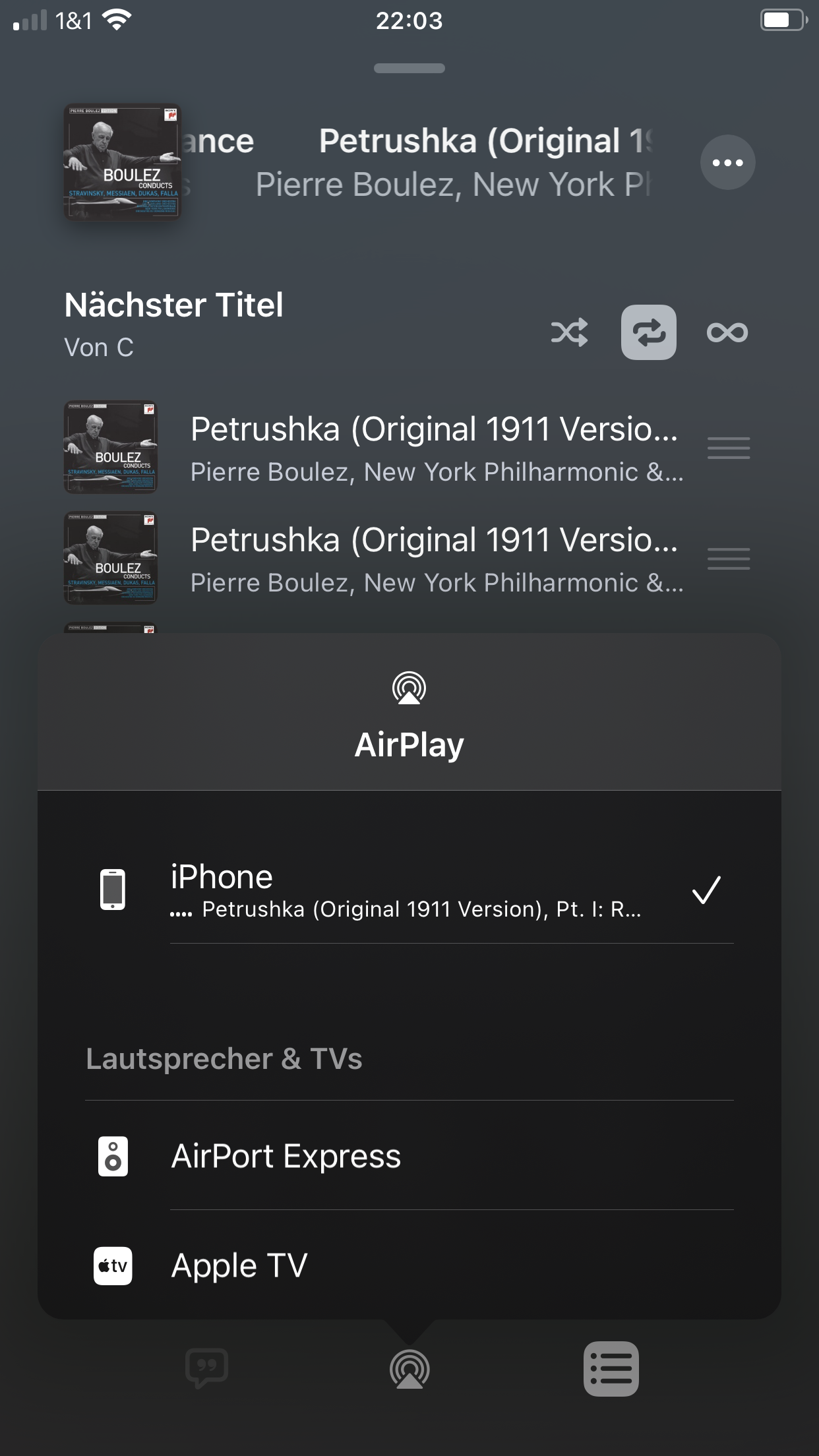

Podlaczony kabelkiem odtwarza Apple Music z 24bit/192kHz
A potem podlacz swoj stary AirPort, to sie zdziwisz.

Psinco prawda. Mam dwa takie. Mozesz go polaczyc cyfrowo do wspomnianego powyzej DACa. Ma wyjscie optyczne.
