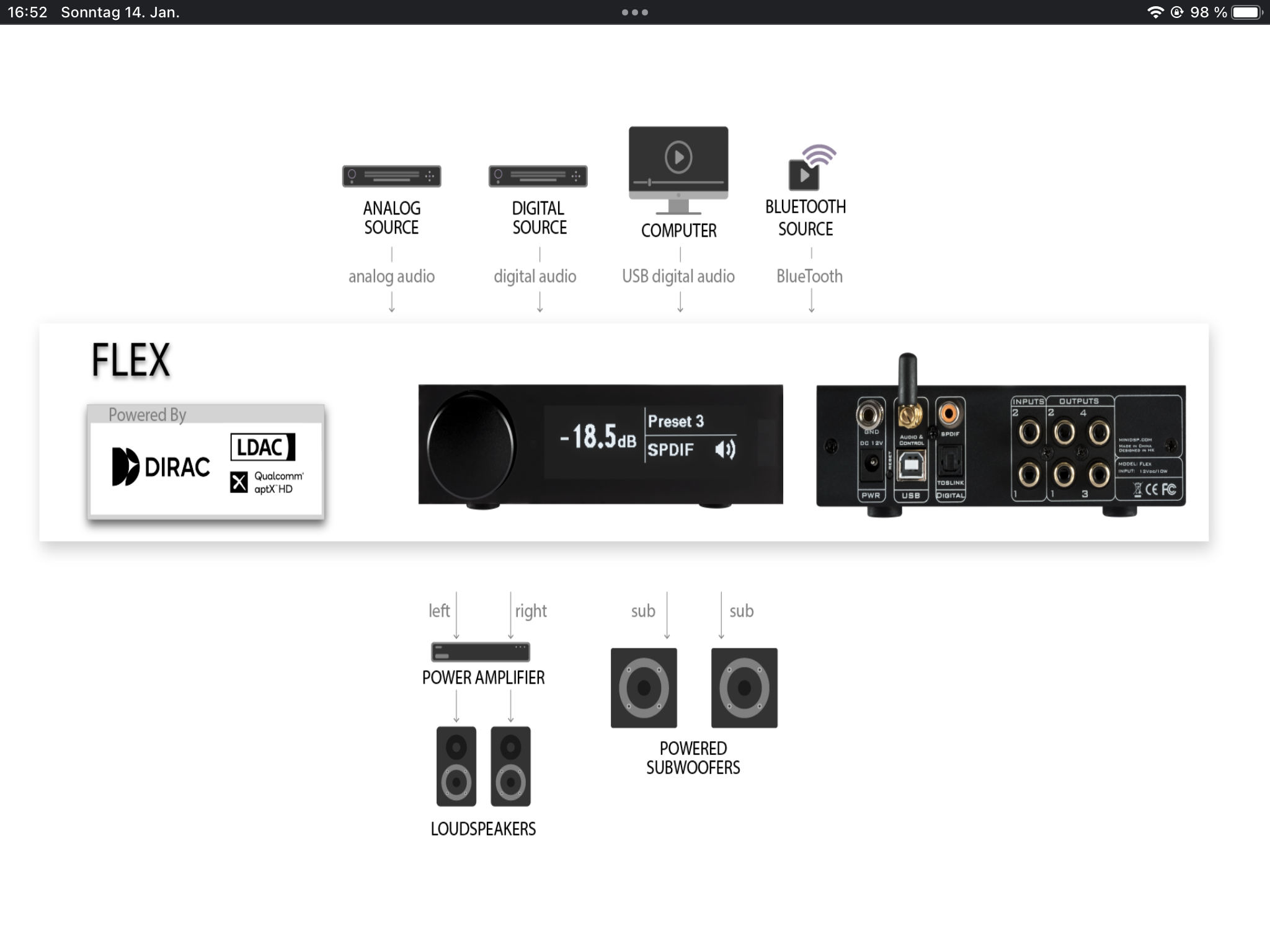

Sa takie urzadzenia, ktore rozwiazuja ten problem, i to genialne -> miniDSP Flex
Aktywna zwrotnica z wszystkimi mozliwymi wejsciami, regulacja glosnosci, odbiornikiem BT itd.
Czyli do tego wpinam zrodlo, tam dziele pasmo i podlaczam do wzmacniacza. A glosnoscia suba jak bede regulowal?
A komu ten powyzszy flex jest za drogi, bierze miniDSP 2x4HD i dobtego pilota do regulacji glosnosci
To wielkie pokretlo teguluje glosnosc obydwu wyjasc: monitorow i suba
Widze ze sa tam 2 wyjscia, ale czy da sie zrobic tak zeby jedno gralo od 20-100Hz a drugie od !00Hz do 20kHz? Jezeli tak to jest to urzadzenie ktorego szukam.
Czyli da sie podzielic pasmo miedzy tymi dwoma wyjsciami?
Da sie, dokladnie po to to jest.
Czy sie rozni od Flexa? Co trace?
