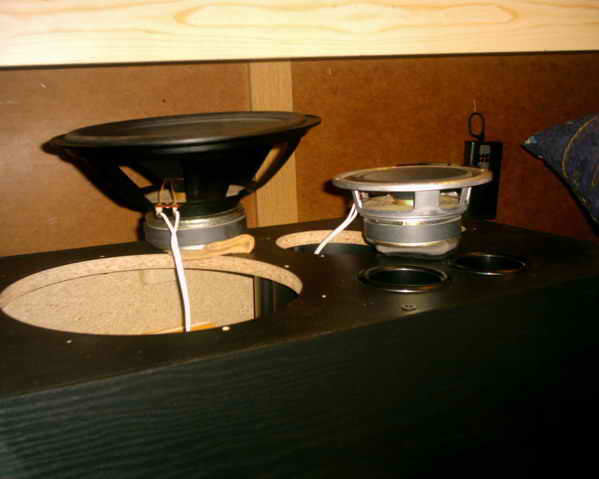

Witam wszystkich forumowiczów chciałbym podzielić sie z wami moimi spostrzeżeniami dotyczących najnowszej produkowanej lini popularnych Altusów. Jestem w posiadaniu takich kolumn więc postanowiłem napisać coś o nich tak jak potrafię :):):).
PROSZE TRAKTOWAĆ MOJ TEST-OPIS JAKO PROBE UCHWYCENIA CHARAKTERU TYCH KOLUMN A PRZEDSTAWIONE PRZEZEMNIE DANE ZA ORIĘTACYJNE. Tekst jest moją prywatną opinia i czekam na polemikę ;)
Opis ogólny:
Altus 300 to b.duże kolumny których obudowy maja objętość ponad 100 litrow każda, są trzydrożne typu otwartego każda posiada po dwa tunele bas-reflex (niestratne) ktore sa nisko zestrojone na ok. 35 Hz. Głośnik sredniotonowy ma własną szczelną puszkę o ogjętości kilku dm3 której wnętrze zostało wypełnione miekką wata i dobrze bo ma to b. korzystny wpływ na tony srednie-kiedyś było inaczej... Zwrotnica znajduje się na tylniej sciance obudowy kolemny a nie puszki !!! jej jakość jest zaprzeczeniem dawnych pseudozwrotnic montowanych w altusach podział to 600/6000 Hz. Zaciski umożliwiają podłączenie oddzielne sekcji niskotonowej i srędnio-wysokotonowej...
PRZETWORNIKI:
1) Głośnik niskotonowy GDN 30/100/11 śr. membrany to 30 cm (celuloza). Głośnik ten może osiągać dość spote wychylenia liniowe które w zupełności starczą w bas-refleksie, mają dość sztywne zawieszenia. Częstotliwość rezonansowa to ok. 30 Hz. Kosz stalowy profilowany.
2) Głośnik średniotonowy GDM 18/80 8 ochm. To najciekawszy przetwornik zastosowany w nowej lini altusa ponieważ jego wizerunek odnośnie wyglądu membrany nie zmienił się zmieniła sie za to reszta parametrów takich jak:
np:
Pasmo przenoszenia - 500 - 9 000 [Hz]
Moc maksymalna - 125/50 [W]
Efektywność - 92 [dB]
Energia w szczelinie - 338 [mJ] !!! (dane katalog.tonsil dla GDM 18/80)
Najciekawszym elementem jest tu piekny masywny aluminiowy kosz oraz przeogromny magnes o śr. 110 mm !!!
3) Głośnik wysokotonowy GDWT 9/100 FP - 8 Ohm ma on niewiele wspolnego ze swoimi poprzednikami głownie podobny wygląd i to że jest także tubowy...
Jest to już głośnik z ferrofluidem, wewnatrz tuby głośnika znajduje się stożkowaty twór majacy na celu wg. mnie poprawę brzmienia zmianę pasma przenoszenia itd.
Odziwo przetwornik ten przenosi liniowo 3-20 kHz bez żadnego spadku ---poprzednie odmiany tego głośnika z trudem wyciągały 16 kHz. Przetwonik emituje duuużo lepsze wysokie niż poprzednie jego wersje które dawały nieciekawe żwirowate tony.
Pasmo przenoszenia - 3 000 - 20 000 [Hz]
Moc maksymalna - 200/15 [W]
Energia w szczelinie - 119,5 [mJ]
Efektywność - 101 [dB]
Imp. - 8 [Ohm] (dane katalog. tonsila GDWT 9/100 FP)

Jedno jest pewne że dzisiejsze altusy przeszły spore zmiany konstrukcyjne które udało sie konstruktorom sprytnie zamaskować i powstały kolumny mające podobny wygląd podobne brzmienie którego jakość znacząco się poprawiła.
[obrazekLUKASZ-279363_1.jpg] [obrazekLUKASZ-279363_2.jpg] [obrazekLUKASZ-279363_3.jpg]

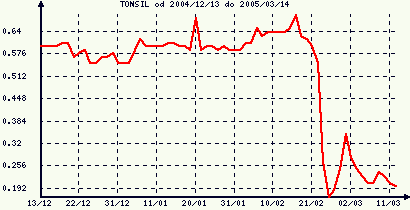

Komunikaty giełdowe:
i wykresik, mówiący najwięcej:
[obrazekLUKASZ-279688_1.gif]
polacy to mają zdolności do niszczenia do tego co by mogło prosperować całkiem przyzwoicie, przy odpowiednim zarządzaniu, to spotkało już wiele firm, a upadłość Tonsilu to już tylko formalność można spokojnie powiedzieć że od czasu zmiany ustroju nie działo się już dobrze, tym bardziej że POLSKI rynek zalewały inna lepsze produkty audio, już wtedy należało zmienić polityke TONSILU, ale żal pozostaje to jednak nasz POLSKI TONSIL - na tych TONSILACH rodziców przyczepiona jest karteczka "DOBRE BO POLSKIE" ;)
