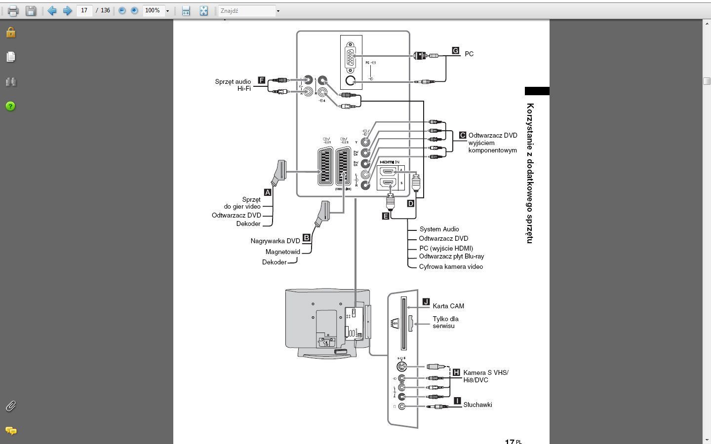

Dolacze sie do tematu.
Posiadam tv sony (schemat wejsc-wyjsc na zdjeciu ponizej) ktory chcialbym podlaczyc do amplitunera yamaha rs-300 ( schemat takze na zdjeciu ponizej).Obecnie mam podlaczonego laptopa do amplitunera poprzez karte dzwiekowa.
Chcialbym podlaczyc takze tv do amplitunera,nie odlaczajac komputera.Idealnie by bylo,gdybym mial jednoczesnie podlaczone tv do laptopa( w celu odtwarzania filmow na tv) oraz tv do amplitunera aby miec dzwiek z kolumn, moze przez karte dzwiekowa?
Czy ktos ma jakis pomysl jak to skonfigurowac aby nie przelaczac co chwile kabli?
Do tej pory podlaczalem tv poprzez kabel wideo a dzwiek podlaczalem przez wyjscie sluchawkowe z laptopa do tv,ale teraz chcialbym miec dzwiek z amplitunera.
