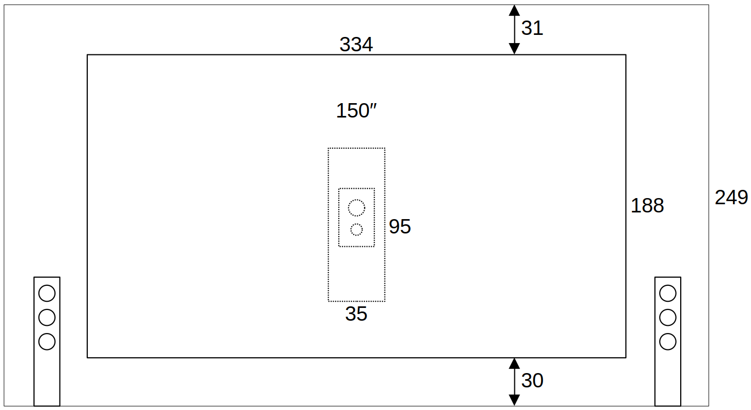

Zaczynam budowę domu z kinem domowym w piwnicy. Użytkowane będzie przez nas-rodziców (2) lub dzieci (3). Rzadziej razem (5).
Muszę już teraz zaplanować A/V, aby wszystkie peszle pod kable pochować w ścianach.
Moja prośba o wskazówkę: gdzie umieścić subwoofer? Czy pod ścianą naprzeciwko drzwi będzie OK?
Nie mogę go postawić z przodu (pod ekranem), bo od podłogi będzie tylko 30 cm. O ile głośnik centralny za ekranem (akustycznym) przewidziałem, to subwoofer zdecydowanie wolę wolnostojący.

W dowolnym miejscu.... dopiero jak go wstawisz to będzie wiadomo jak zagra. Możesz np dać go za kanapą. Pamiętaj, że w razie czego warto dołożyć kolejnego. Pomoże to wygładzić odpowiedź pomieszczenia w zakresie niskich tonów.
Atmosy daj odrobinę do przodu (bliżej ekranu), tak aby były nad kolanami słuchacza.
Jeśli planujesz typową salkę kinową,to proponuję bardziej zagłębić się w temat....
Chodzi o to ,że wstawienie kilku kolumn i suba do takiego pomieszczenia bez jakiego kolwiek pomysłu /projektu akustycznego , wiąże się z totalną porażką. Nic ci nie da podpowiedź typu:
"suba daj za kanapą albo z boku" ...To jest fizyka i tutaj kino domowe kieruje sie innymi prawami.Każde pomieszczenie na niskie częstotliwości  reaguje inaczej. Wiąże sie to z wieloma czynnikami....
Wymiarami pomieszczenia...jego wysokością,rodzajem  ścian... Symetrycznością pomieszczenia ,wnękami itd.
Proponuję trochę poczytaj. Jest tu na forum wiele tematów.Nie ma gotowej recepty.Ale dzięki temu nabędziesz trochę podstawowej wiedzy ,która otworzy ci oczy na poszczególne zagadnienia....Pamięaj zrób raz a dobrze...
Chyba ,że stać cię na robotę dwa razy...To wstaw kolumny ,okitraj pomieszczenie czarna śnieżka  i błyszcz przed znajomymi ,że masz super kino 😉
Nie ma złotej rady na ustawienie subwoofera 🙂 Trzeba będzie go potestować w różnych ustawieniach.
