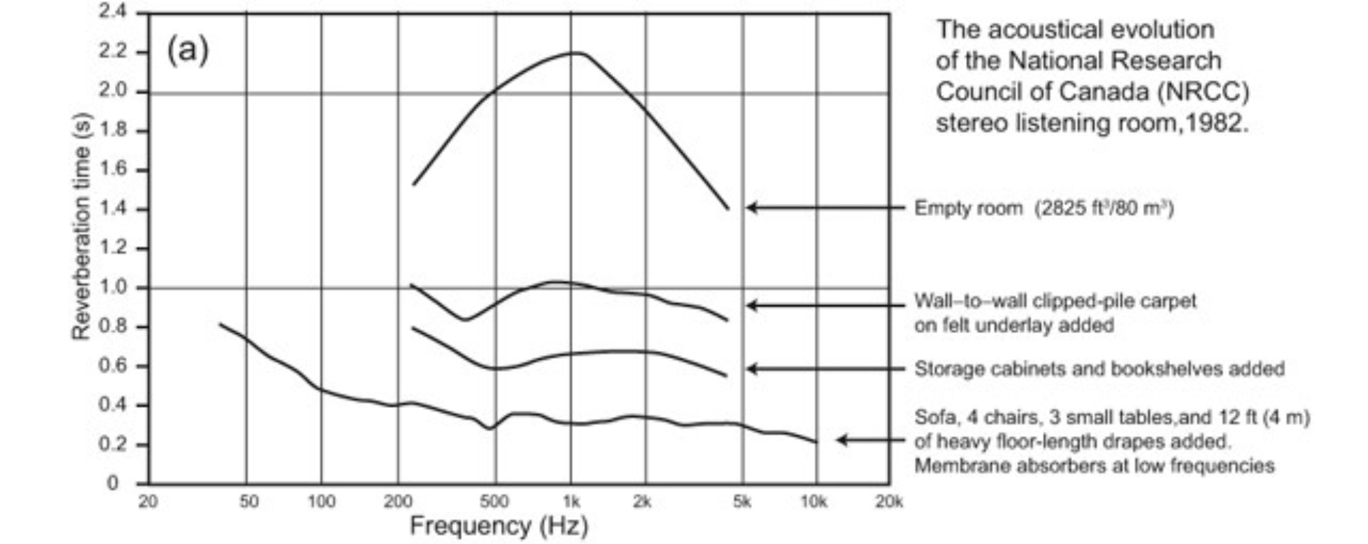

Poniżej  pomiar czasu pogłosu w pokoju 28m2 z dywanem (kolor czerwony) oraz po podłożeniu 4m2  podkładu  10mm  pod  dywanem pomiędzy kolumnami a słuchaczem (kolor zielony).

Na wykresie widać, że w tym przypadku najefektywniej zbiło na 1k.

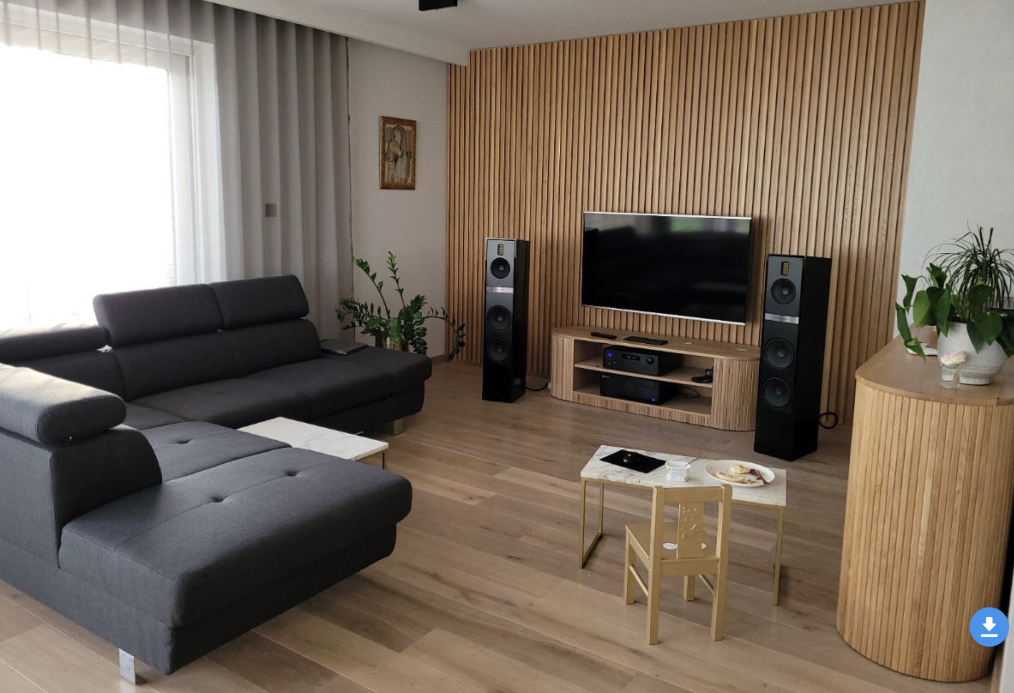

Zerknij na zdjęcia może ty mi coś podpowiesz co?
Ściana za kolumnami to fornirowana płyta wiórowa. Listewki są z naturalnego dębu. Między murem a wykończeniem przestrzeń 6 mm wypełniona podkładem pod panele.
Dywan będzie duży - wejdzie głęboko pod kanapę i dookoła sięgnie do mebli prawie i do kolumn.
O wypełnianie kanapy pytam bo to jest taki wiesz totalnie niewidoczny dla żony ustroj akustyczny 🙂 poprzednią jak od dołu porozpinałem i zajrzałem do środka to było tyle przestrzeni że hej. W tej też wejdzie kilka płyt z palcem w nosie.
Zaloguj się, aby zobaczyć treść (możliwe logowanie za pomocą ) Edytowane przez fkzetor

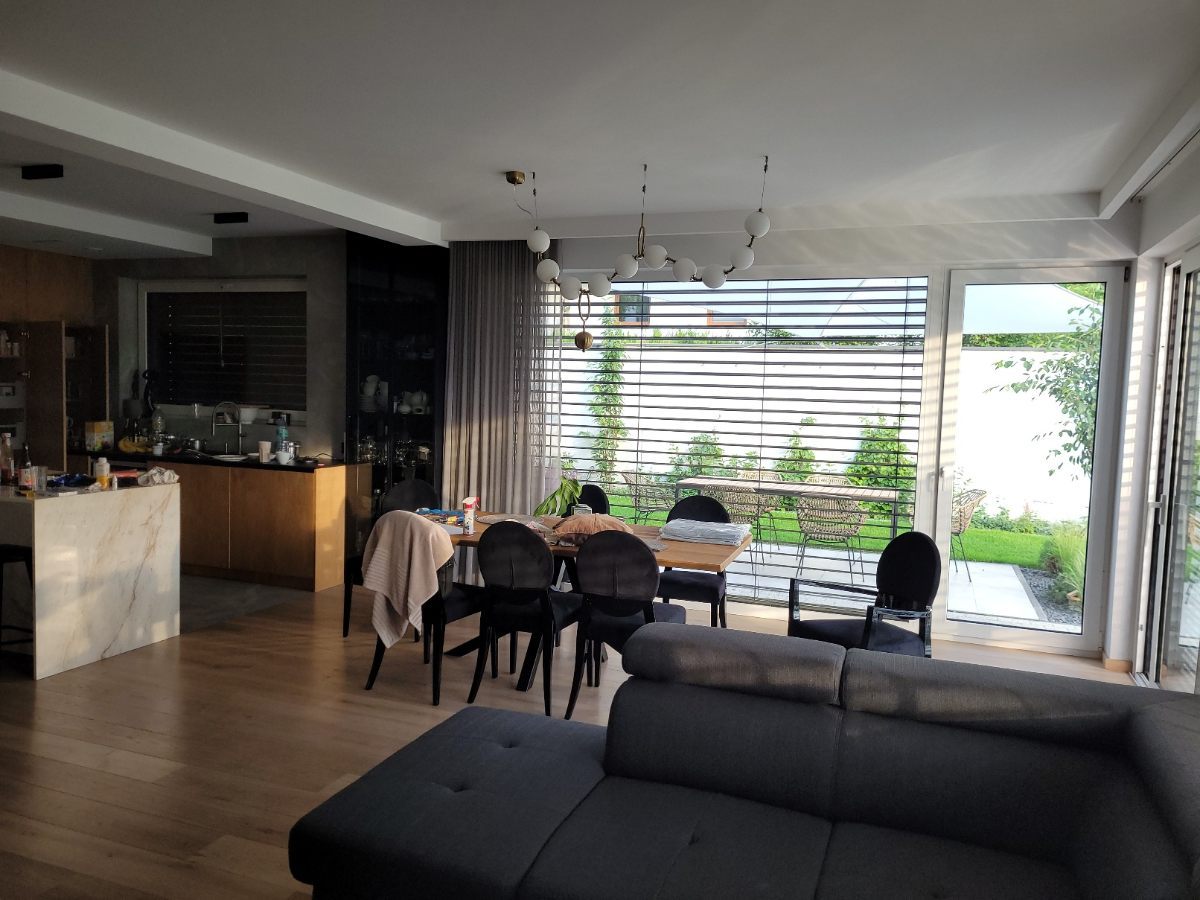

Opublikowano (edytowane)
Słuchajcie wiecie jak jest. Co innego dedykowane pomieszczenie. Co innego salon i współczynnik akceptacji żony. Dywan ma to do siebie że ma wysoki współczynnik akceptacji 🙂
Szukam dalszych metod.
Nie podoba mi się ten żyrandol nad stołem. Przydałby się jakiś żyrandol akustyczny 😉
Przecież to jest paskudny ale jednak rozpraszacz akustyczny 🤔
