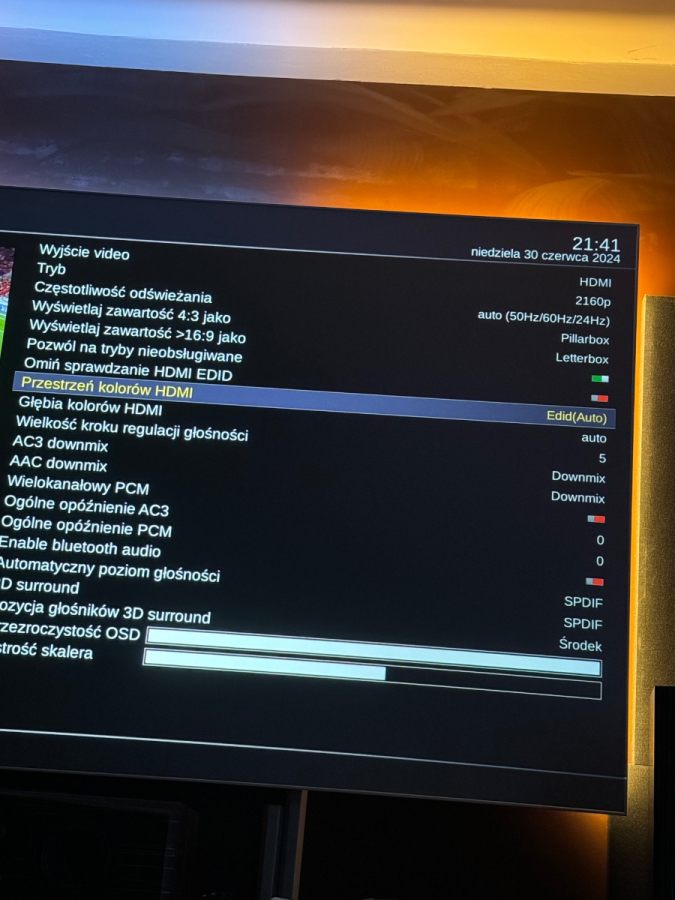

Zobacz te ustawienie. Gdzieś na forum sat czytałem, że ktoś miał ten sam przypadek w tunerze zgemma i jak zmieniał coś tam w tym co masz zaznaczone na zdjęciu, to mu to pomogło. U mnie nie ma żadnego efektu 🤔

Tylko zastanawia mnie kwestia, czy te ustawienia mogą mieć wpływ na obraz jesli ja nie podłączam wyjscia hdmi z tunera, tylko strumieniuje obraz po sieci. Na tunerze mam czarny obraz gdy odbieram jakikolwiek kanał kompresowany jako hevc.
Kolumny frontowe: Heco Celan XT701, Wzmacniacz: Yamaha AX900 - pracuje jako końcówka mocy, Amplituner: Marantz SR7010, Transport: Squeezebox Classic, Media player: Zidoo Z1000 Pro, Subwoofer: 2x Velodyne EQ-MAX12, Projektor: JVC DLA-X90R, Kolumny efektowe w konfiguracji 7.2.4: satelity 2×Quadral TSA300 (centralny) 4×Quadral TSA500 (surround) 4×Quadral TSA300 (atmos).
Dlatego stawiam na sterowniki. Może być też tak, że nasze tunery mają jakiś feler. Pytałem o ten błąd chłopaków na sat forum którzy na przykład mają mój tuner i nikt takich objawów nie ma. Pytałem się kolegi który kupił sobie parę dni temu ten tuner i też mi mówi, że wszystko u niego jest ok. Mam w domu obecnie vu zero, vu ultimo 4K i pulse. Tylko ten ostatni ma problem. Nie mam pojęcia o co tu chodzi.

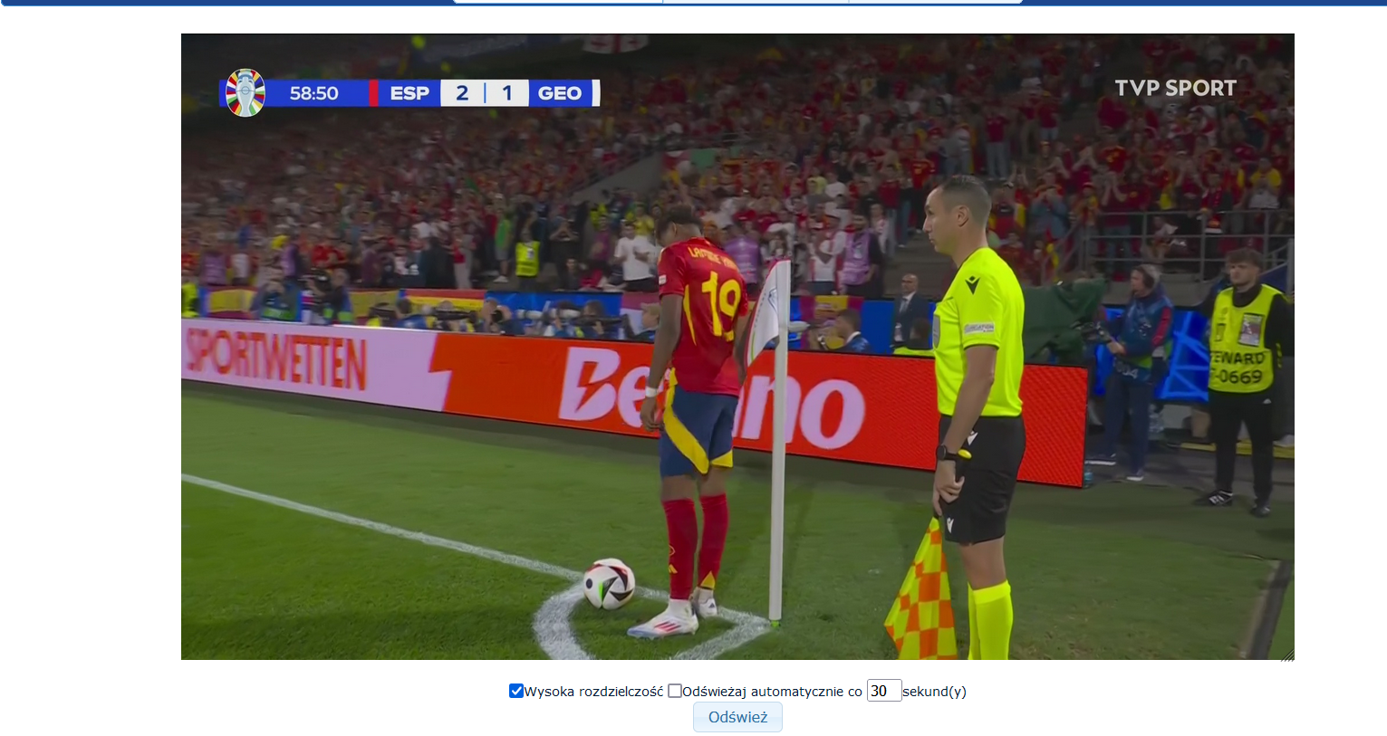

Chciałbym jeszcze raz podkleslic, ze to migotanie jest delikatne, takie jakby krotkotrwale wahania jasnosci obrazu. Podobny efekt, jaki daje niestabilny łuk swiatła lampy w proju lampowym, stąd moje pierwsze podejrzenia własnie o lampę, ktore na szczescie sie nie potwierdziły.
częstotliwość jak zmieniasz cos się dzieje ? może faktycznie nie dogaduje się tv z tunerem lub coś z kablem i widać to dopiero na lepszej jakości obrazie ? miałem podobnie przy połączeniu pc z tv i felerny kabelek hdmi.

Widać to tylko przy takim obrazie jak na zdjęciu.
Na tym drugim ja tego efektu nie mam
No własnie u mnie tez jest to widoczne tylko na ujęciach gdzie jest duzo zieleni. Raz na kilkanascie sekund jest to zauwazalne. U mnie problem ustawień tv wykluczam, bo występuje to na monitorze oraz na projektorze. Moze faktycznie cos z odswiezaniem. Komp pewnie wysyła obraz w 60Hz, a sygnał tv leci w 50Hz.
Tylko, ze wtedy widziałbym to cały czas, a u mnie tylko na transmisjach meczów i tylko na takich ujęciach jakie wstawił NRK (pierwszy zrzut).
