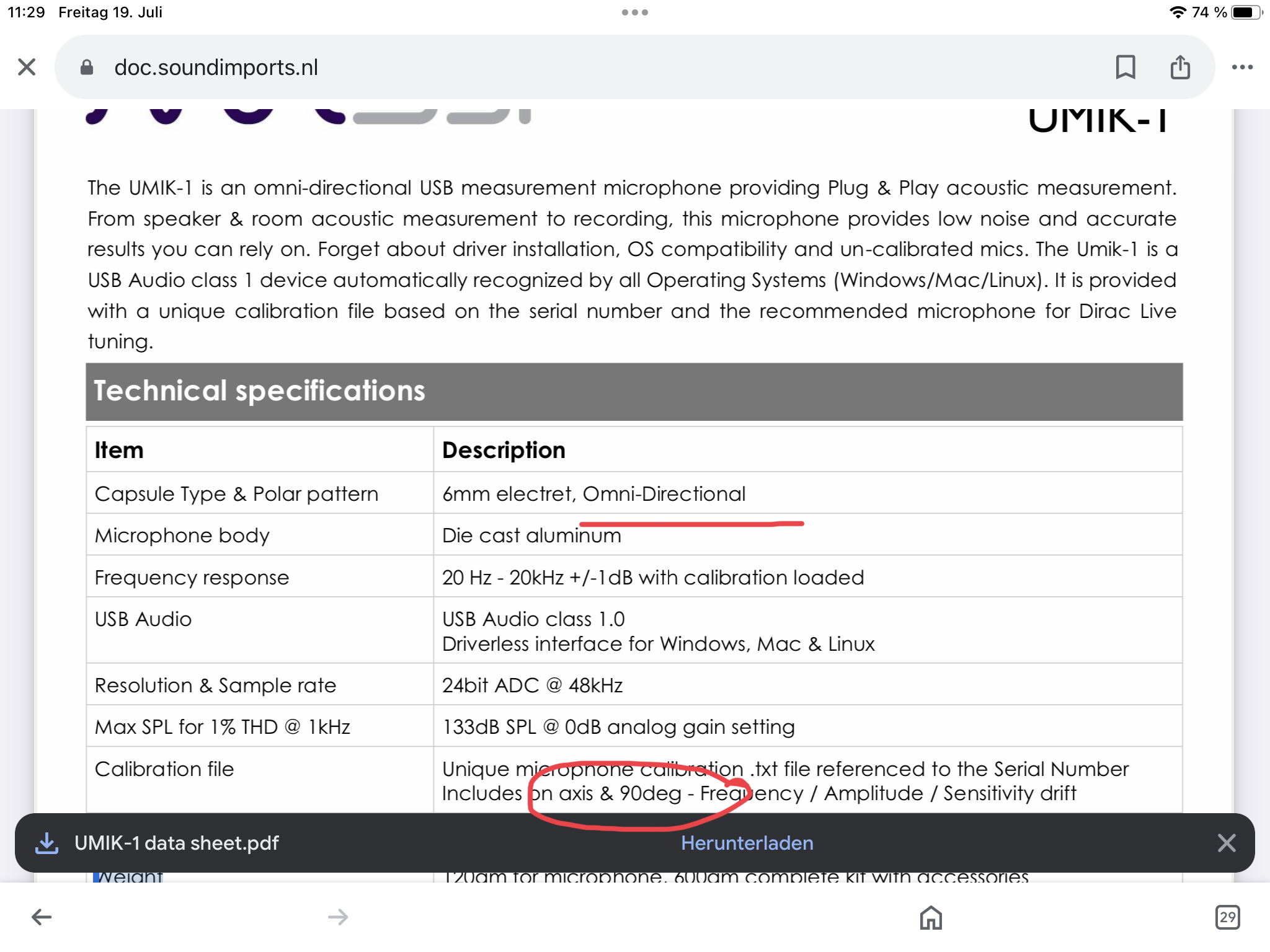

Um1k jest chyba mikrofonem kierunkowym?

Kumam, nie wiem czy umik się nadaje do mierzenia otoczenia?
Jak myslisz, co oznacza „Omni-Directional“ i po co sa pliki kalibracyjne 90deg, czyli do pionowego ustawienia?
Czy to jest mikrofon kierunkowy?
Masz rację, doczytałem już. Czyli teoretycznie się nada, a przy okazji wykorzystam do audio, win-win 😁
