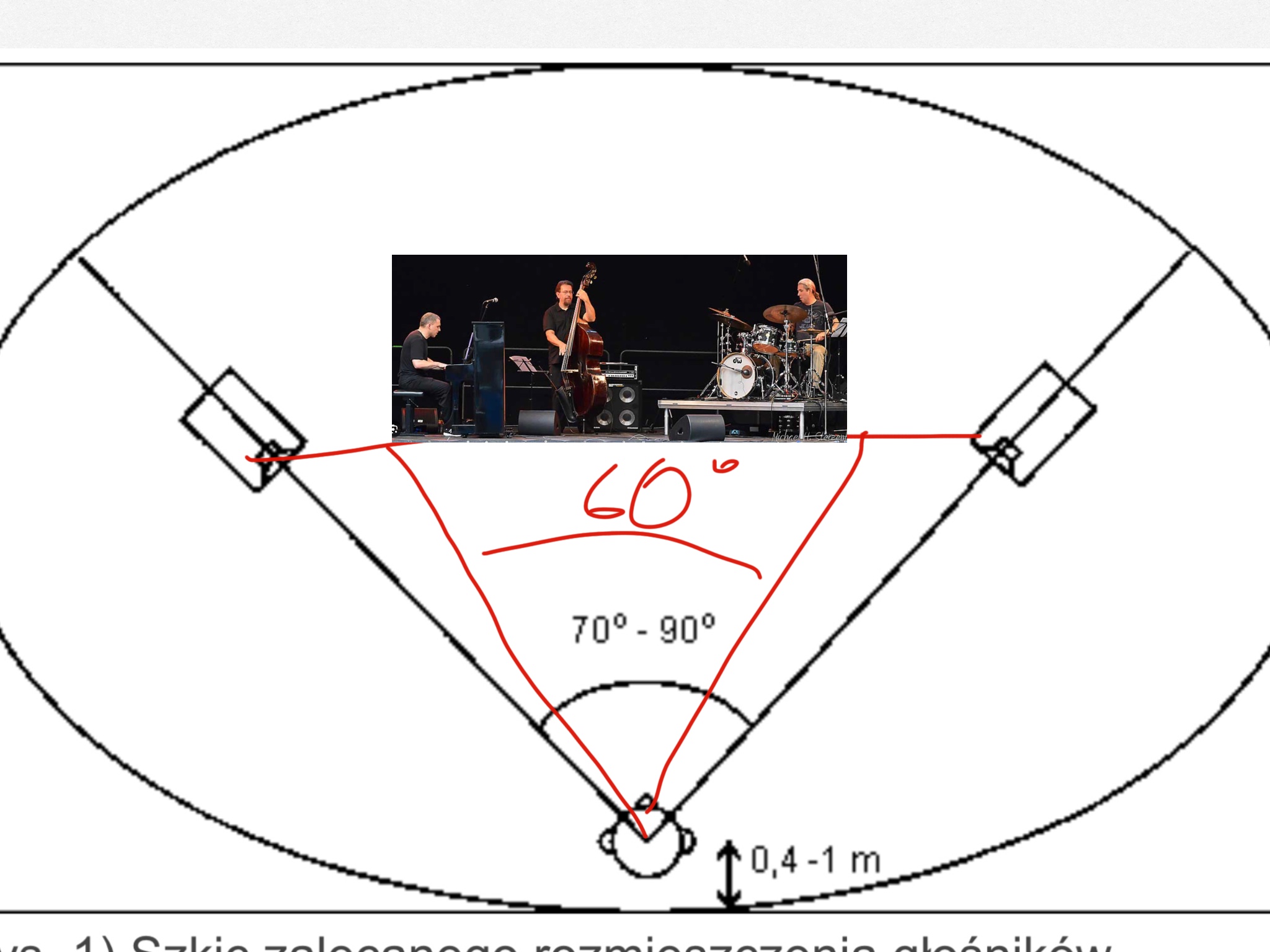

Inny troche dziwny efekt ustawiania glosnikow metoda AudioPhysic

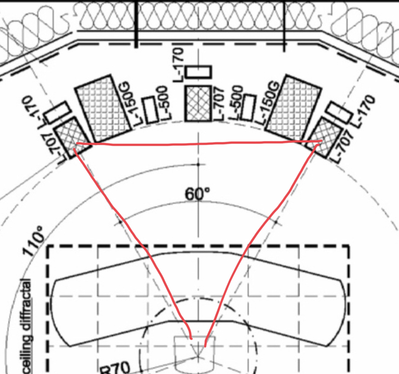

Zalozmy ze rezyser dzwieku w swoim studio z unormowanym rozstawie glosnikow o 60 stopni rozmiescil male trio jazzowe w nastepujacy sposob
A my ustawimy sobie nasze glosniki zgodnie z zaleceniem AudioPhysic znacznie szerzej. Co sie stanie?
Taki uklad nie odwzoruje tej oryginalnej sceny, tak jak to zamierzyl rezyser dzwieku
Rozciagniecie odstepu glosnikow spowoduje rozciagniecie sceny, prowadzace do conieco przesadzonych rozmiarow (szerokosci) sceny odbiegajacej od „oryginalu“
Perkusja jest znacznie wieksza, pianino podaza w kierunek fortepianu, a bass zamienia sie w double-bass
A wszyscy muzycy przybrali na wadze

Co to jest powiekszony dzwiek?
To nie ma nic wspolnego z wielkoscia pomieszczenia,
Obojetnie czy sluchasz w malym pomieszczeniu z odleglosci 2m czy w wiekszym z odleglosci 4m proporcje i i wielkosc odbieranej sceny sa identyczne!
Czy sluchajac muzyki przez sluchawki, scena ma milimetrowa wielkosc?

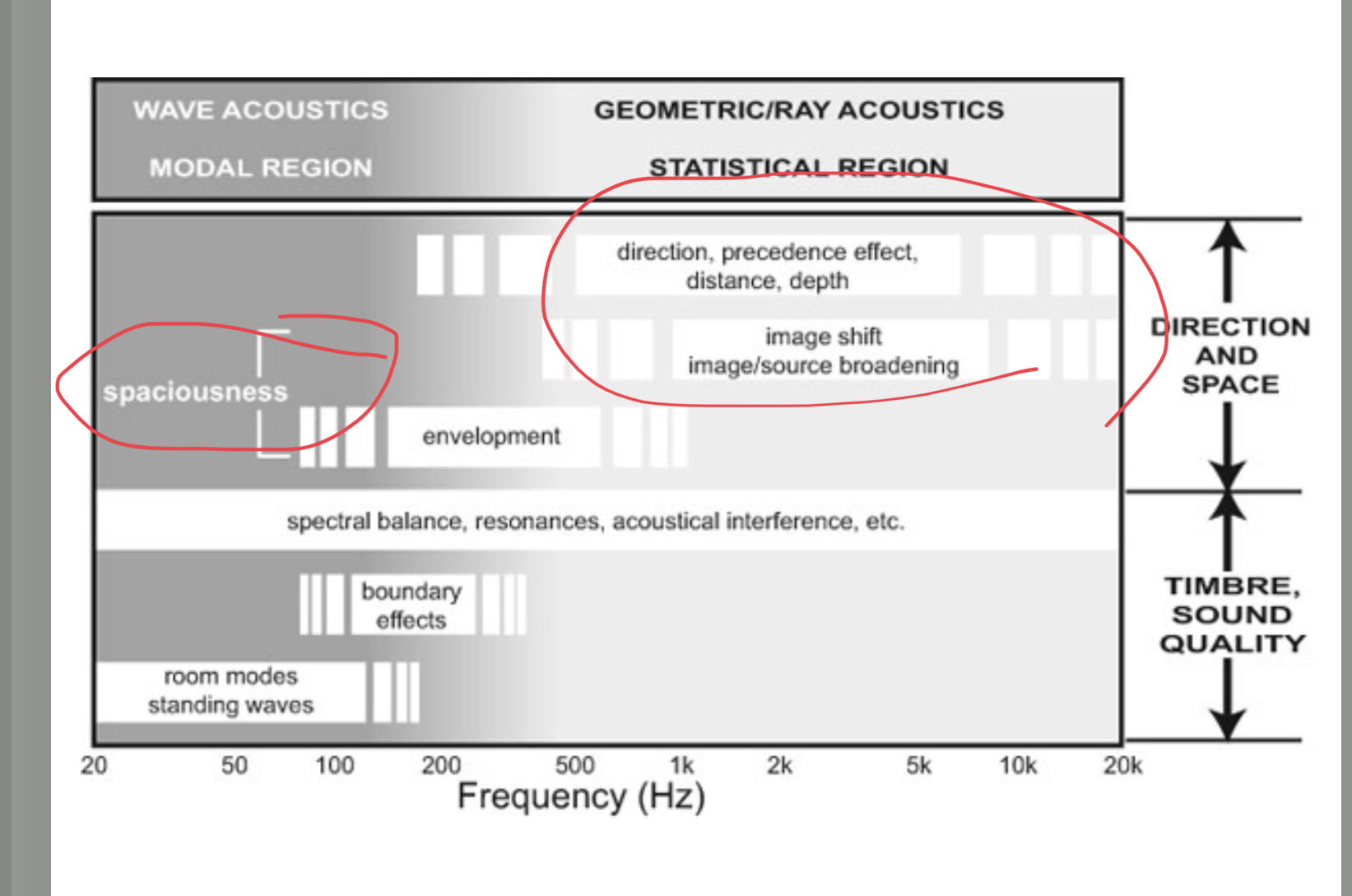

Mysle, ze ciekawym aspektem tej metody AP jest zwracanie uwagi na pomiary - ale tym razem nie przebiegu charakterystyki czestotliwosciowej, tylko optymalnnej odpowiedzi impulsowej. A to nie koniecznie pokrywa sie z optymalna scena.
Niestety, to tylko cos dla tych, ktorzy moga/potrafia ta odpowiedz impulsowa mierzyc

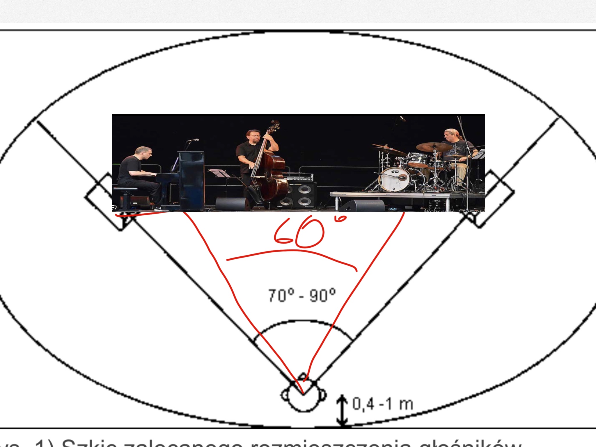

Ale wielkości wklejonych obrazków są różne 😉

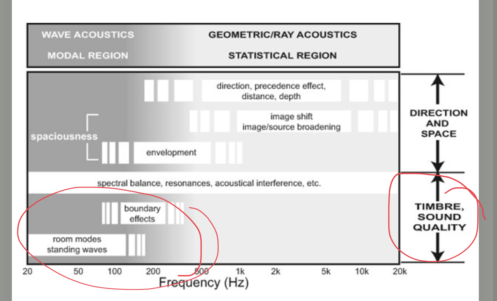

Np. kiedy dominują niskie i średnie tony scena wydaje się obszerniejsza (przy nich jest też dużo więcej odbić) przy podkreśleniu wysokich scena sprawia wrażenie mniejszej.
No i co z tego ze obrazki sa rozne, perkusista nadal zajmuje 30 stopni sceny, a o to chodzi
Nie, wiecej basu i niskich to podkolorowanie a nie „wielkosc“
I jest dokladnie na opak, odbicia wysokich tonow decyduja o odczuwanej wielkosci sceny i pomieszczenia
A niskie tony i stednica za podkolorowania

Połącz to powyższe z tym jak w praktyce wygląda pogłos w przeciętnym pomieszczeniu a zrozumiesz dlaczego
Większość ludzi słyszy czy źródło dźwięku jest 2 czy 4 metry od niego. To też ma wpływ na wrażenie wielkość sceny.
Wiele aspektów tzw sceny jak jej wielkość czy głębokość to tak naprawdę złudzenia i poszczególne osoby mogą odbierać je trochę inaczej.

A odnosnie wielkosci sceny i wrazenia wielkosci zrodel pozornych mierzonych „metrami“
Ten perkusista sluchany z odleglosci 2m jest tylko 1m maly.
A z odlegllsci 4m juz 2m duzy.
A z odleglosci 10m bedzie mial 5m., czyli gigant.
Widziałeś juz pieciometrowego perkusiste?
Nie mysle by o „wrazeniu wielkosci“ pozornego zrodla decydowala rozciaglosc tego zrodla w metrach zalezna od odleglosci.

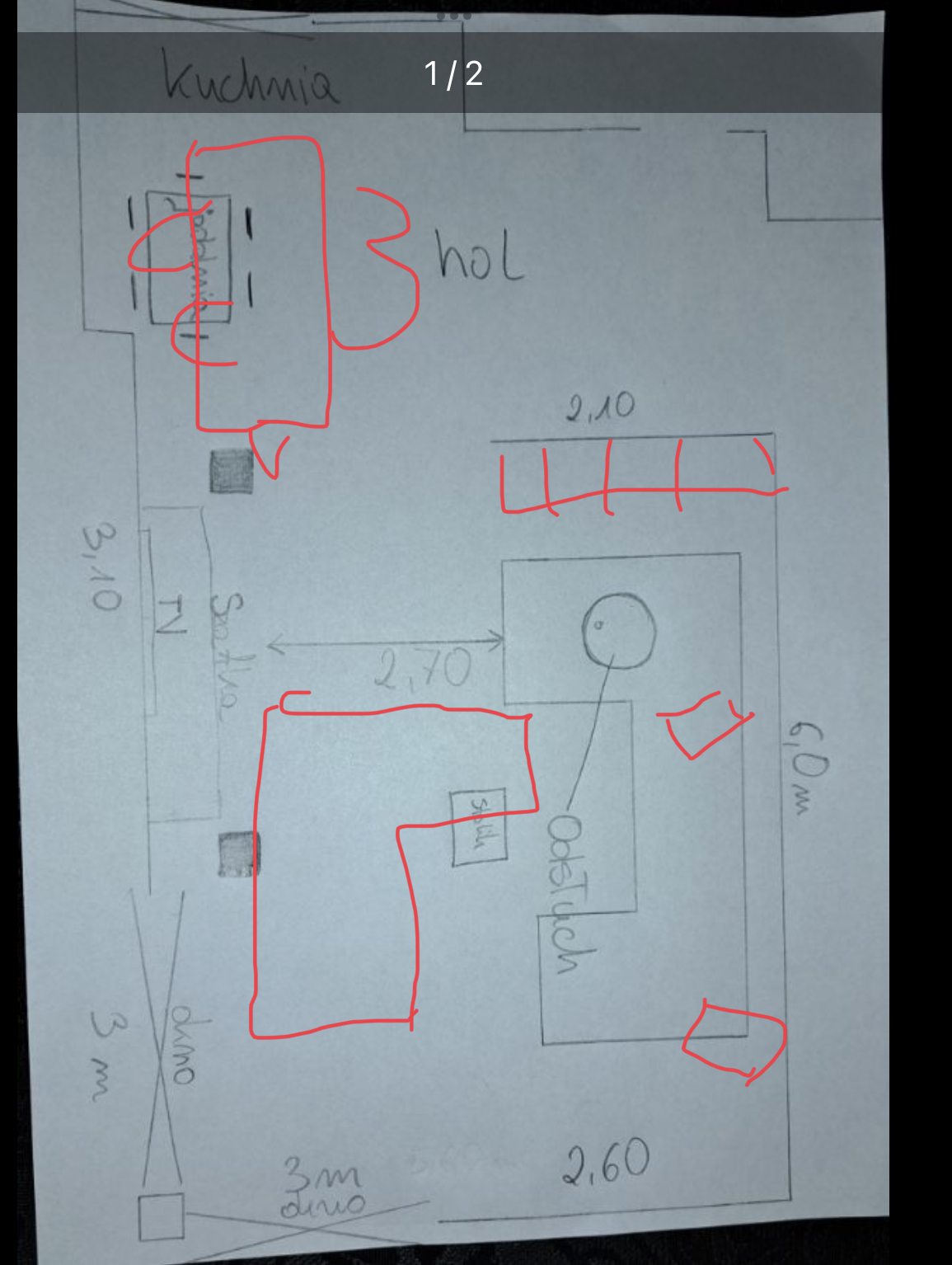

Podepnę się do tematu i zapytam kolegów z większą wiedzą.Obecnie nie mam stereo,plany jakieś przyszłościowe są i stąd moje pytanie.Salon mam około 33 m ,jest on otwarty na jadalnie i kuchnię razem będzie pewno około 50m.Dłuższy bok salonu,jadalni,kuchni to razem 12metrów.Na tym boku planuje w przyszłości rozstawienie kolumn.warunki pozwalają mi na ustawienie wszystkiego tak że jedna kolumna bedzię miała do ściany bocznej około 3.5 m a druga około 6.5m.Jak to bedzię się miało do odsłuchu muzyki.Nie miałem takiego doświadczenia,ponieważ wcześniej grałem w pokojach zamkniętych i ze ścianami bocznymi zabudowanymi.
Dzięki.
Dzięki.
Wrzuciłem taki szybki rysunek poglądowy.
4 minuty temu, xajas napisał:
Problemem jest siedzenie bezopsrednio pod sciana.
Reszta pasuje
Sofa będzię odsunięta od ściany ( ile proponujesz?? ) ze sceną nie będzię problemów jeżeli po bokach jest tak daleko  itp?? Ściana przeciwległą nie byłaby lepsza w rozstawieniu? (Narazie nie ma możliwości przejścia,ale tak na przyszłość dopytuję)
Jeslo po bokach jest tak daleko, to jest super.
Twoj plan jest malo realistyczny. Stol jest mikroskopijny.
Rozrysuj to w skali w Powerpoincie to zobaczysz.
Mozesz tez to obrocic i spogladac przez okno do ogrodu. Podzielic pmieszczenie funkcjonalnie na jadalnie i living room
I nie musisz siedziec 4,5m od telewizora.
Jest wiele mozliwosci.
Przeciwlegla strona tez jest super
Sorki za drobną fuszerkę.Stół będzie docelowo prostopadle do ściany a nie równolegle jak teraz.sofa jest długa i przy tym ustawieniu co proponujesz byłoby chyba tylko pare cm na wejście do odsłuchu.Zacznę najpierw od tego ustawienia co wstępnie na rysunku.Ogolnie powoli muszę dołożyć,dywan,zasłony bo jest pusto i płasko.Przydałyby się też z czasem fachowe pomiary.
