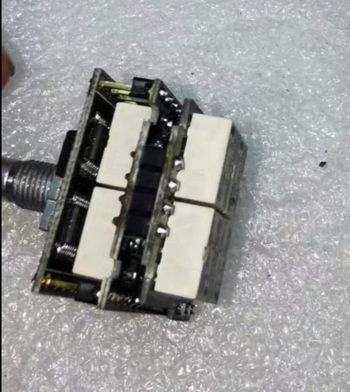

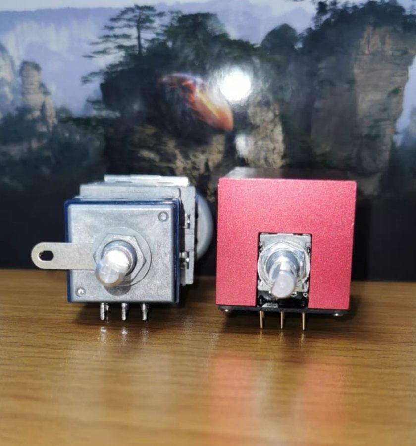

Chińska wersja potencjometru typu shunt- jak to działa?
Po co doprowadzane jest napięcie do tego potka?
Znalazłem fotki podobnego produktu. Wygląda jakby w środku było kilka przekaźników (na fotce wygląda na 8, da to niezłą płynność).
Chińczyki różne rzeczy wypisują.

Zrobiłem kiedyś dla siebie coś podobnego, drabinka na przekaźnikach, ale sterowana położeniem zwykłego potencjometru, który robił jako dzielnik napięcia, dając punkt odniesienia dla Arduino, który ustawiał przekaźniki w odpowiednim położeniu. Fajnym elementem było to, że działało to jak zwykły potencjomertr i np. można było wyłączyć sprzęt, skręcić potka na 'zero' i po włączeniu sprzęt był max wyciszony. Ale wielkościowo to nie było rozmiaru potencjometru 🙂 raczej osobne PCB.
Dlatego robi sięto na jakiejś ATmega328 za 20zł (w nim wszystko wespół z ADC 10bit) i co najmniej 6 przekaźnikach (64 stany) miniaturowych za 20zł sztuka (np. Takamisawa o wielkości 1cm3 stosowana w aparaturze precyzyjnej). Wszystko to spoko zmieszczę w obiętości bliskiej większych potencjometrów Alps. O gabarytach i cenie i tak zadecyduje potencjometr sterujący.
Podobnie to zrobili ci chińczycy. Zmieścili.
Tryb shunt działa chyba w takim układzie- przełączane przekaźnikami  kombinacje wartości Rs i Rshunt:
Jakby zastosowane były bufory to można tak upraszczać strukturę.
