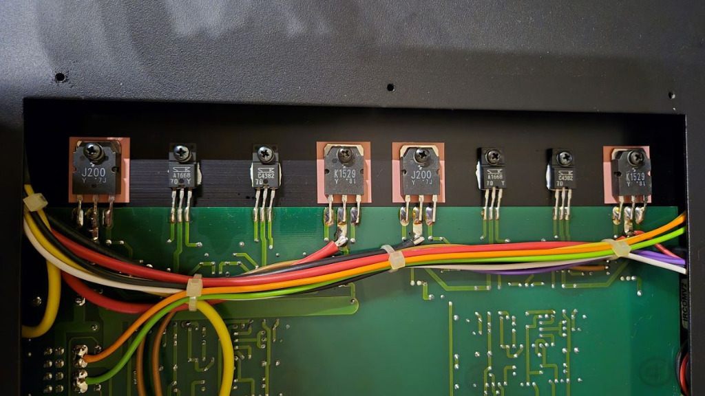

To jest schemat końcówki wzmacniacza Sphinx Myth 3.
Jako że bardzo spodobało mi się brzmienie mam okazje go zakupić.
Pierwsze waty są podobno w klasie A - pewnie stąd jego brzmienie.
Zastanawiam się jakie elementy pasywne można by w tym wzmacniaczu zmienić na - nazwijmy to "lepsze" jakościowo, nowsze technologicznie. Może podmiana na Dale'e albo lepsze w newralgicznych miejscach.
Tranzystory raczej dobre i jak twierdzi producent sparowane więc nie ma sensu i potrzeby wymieniać.
Może uda mi się wstawić czarnego Alpsa bo przekonałem sie że jest to jedna z podstaw dobrego brzmienia.
Mocy do niezbyt głośnego słuchania mi wystarcza na Chario Delphinusach.
Tutaj jest modyfikacja zasilania więc też można co nieco zmienić bo nie ukrywam, że kontrola niskich nie jest jego najlepszą stroną.
https://www.audiostereo.pl/topic/168145-sphinx-myth-3-modyfikacja/
Skoro spodobało ci się jego brzmienie to lepiej nic nie zmieniaj. Które miejsca są według Ciebie newralgiczne patrząc na wklejony schemat? Jak chcesz mieć „hiendowe elementy” to możesz wymienić wszystko jak leci. Teoretycznie warto mieć sparowane elementy w stopniu wejściowym. Możesz sobie je pomierzyć i ew ocenić czy warto. Ale raczej nie warto… Jak ci sie podoba tak jak jest to szkoda przerabiać 🙂
Chyba masz rację. Żeby chociaż jakiś kondensator sprzęgający był... :)
A tak zapytam, dioda w transoptorze to jest gdzieś podłączona i czy jest on na radiatorze?
