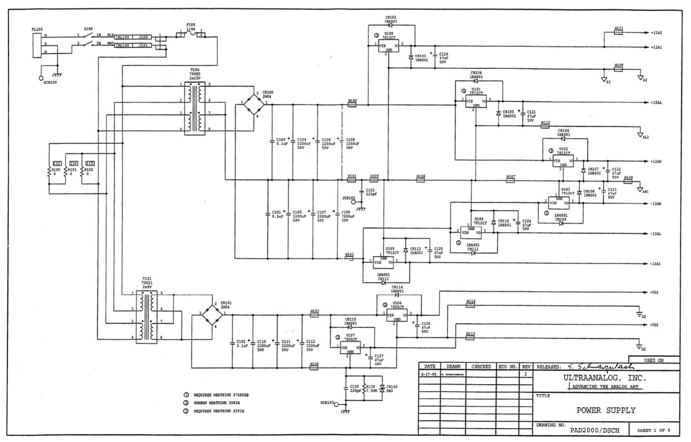

1. Transformatory zasilające
Z fabrycznych na ekranowane:
Talema 2x15V 50VA
Talema 2x9V 30VA
Niestety z tym drugim jest problem. Nie ma w żadnym sklepie.
2. Kondensatory zasilające na Nichicon KW UKW1H222MHD

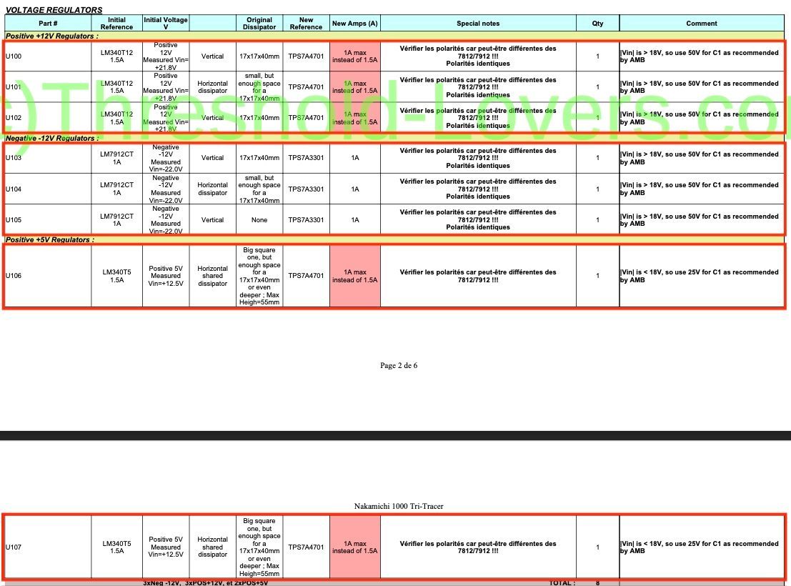

3. Regulatory napięcia wraz z radiatorami
+12V
TPS7A4701
TPS7A4702
TPS7A4703
-12V
TPS7A3301
TPS7A3302
TPS7A3303
+5v
TPS7A4701
TPS7A4702
4. Kondensatory sekcji regulującej napięcie na Nichicon PW UPW1H470MED

Teraz pytania do bardziej doświadczonych
1. Nigdzie nie mogę niestety znaleźć dostępnego transformatora Talema 2x9V 30VA (TRTV30209 / 21200-P1S02K). Ew zamienniki są w zwykłej toroidalnej, nie ekranowanej formie. Może ktoś podpowie, czy jaki ew zamiennik zastosować ?
2. Regulatory napięcia +12V -12V +5V, czy faktycznie warto je modyfikować ?
3. Rezystory - wiem, że trudno je dostać. Wysłałem kilka maili do US
4. Z elementów, które nie zdecydowałem się modyfikować to
a) kondensatory zasilania C100, C101, C102, przez autora wymienione na Vishay MKP1837410161F
b) diody regulatorów napięcia, przez autora wymienione na Vishay SBYV27-100
c) kondensatory obejścia, przez autora wymienione na Vishay MKP1837410161F
d) kondensatory obejścia, przez autora wymienione na C0G/NP0 220pF
Czy słusznie odpuszczam te elementy ?

mam pytanie do bardziej doświadczonych, czy jest sens wymieniać regulatory zasilania na bardziej bezszumowe ?
w dacu siedzą regulatory LM340T12 / LM340T05 oraz LM2912CT
w upgrajdzie polecali te robione w EU regulatory

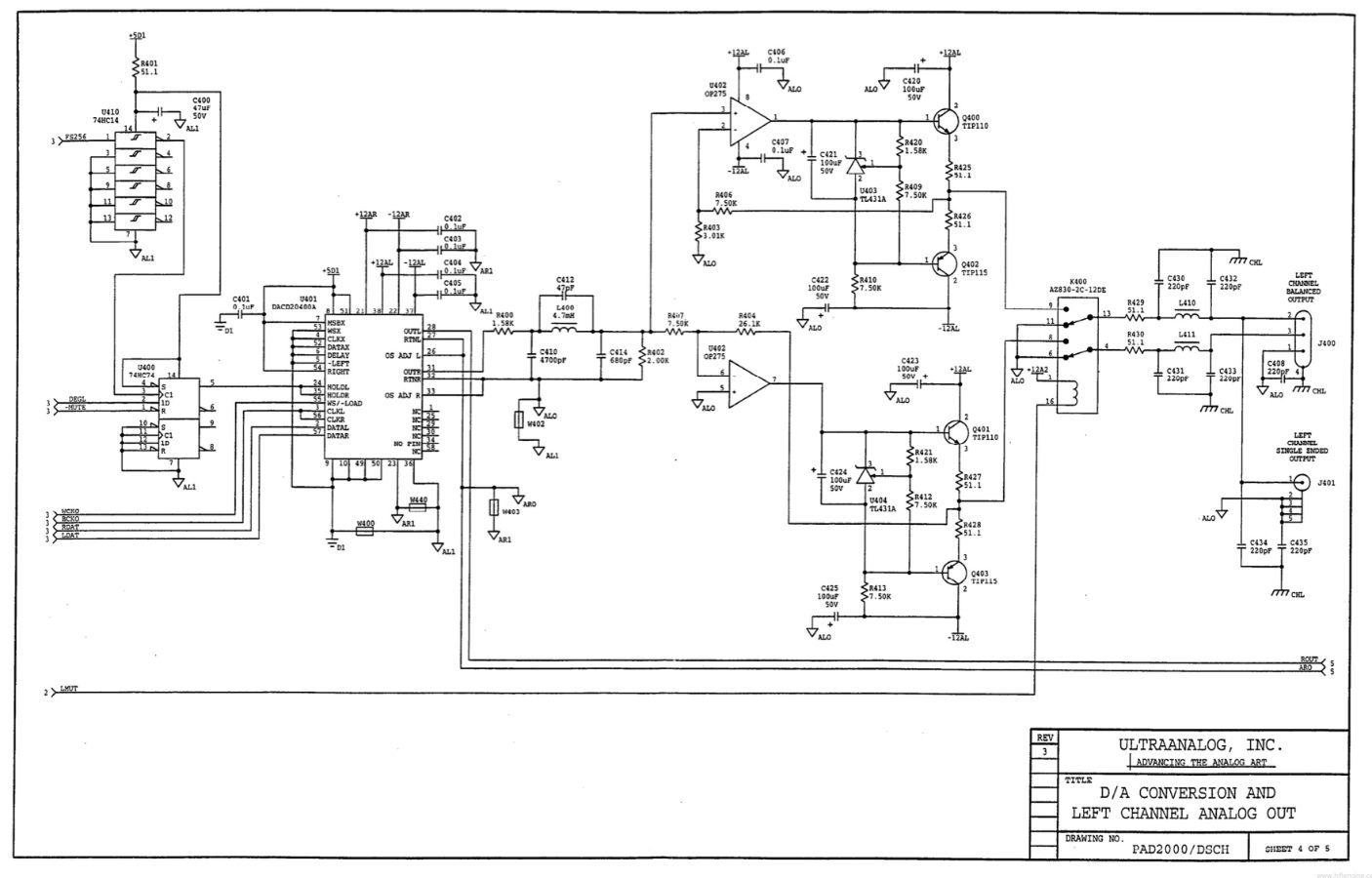

Tam nie siedzi żadna typowa "kość" . W strukturze zawarty jest przetwornik I/V na jakimś AD .... .
Wyjście z tego DACa jest napięciowe. Zastosowany za nim pasywny filtr RLC moco przypomina   wcześniej stosowane  w wysokich modelach Denona opartych na PCM56. Potem Denon zarzucił ten pomysł. Chyba ze wzgędu na koszty- stosowane dobre filtry Murata były dość drogie w porównaniu z ceną rezystora.
Podobno ten filtr kształuje mocno brzmienie.
Edytowane przez jurek
Wszystko sie zgadza i pisalem o wewnetrznym I/V . Natomiast filtr nie działa bezposrednio w pasmie akustycznym , a realizacja go w domenie pasywnej była raczej w pełni świadomym wyborem ( to nie jest NOS).
Nie zdecydowano sie dla tego modelu na filtry GIC obecne w modelach bliźniaczych stosowanych przez Parasounda w tych latach .
