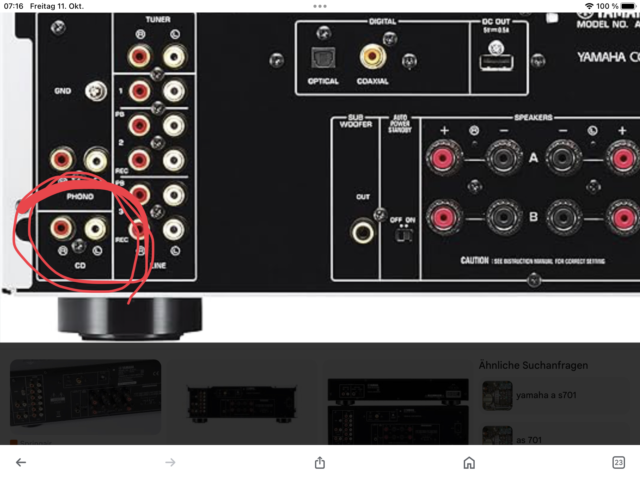

Nie ma problemu. Podlacz wyjscie pre-out z nordmende cinciem do wejscia CD yamahy, wybierz jako zrodlo CD, nastaw jakas sensowna glosnosc w yamaha i „szafa gra“
Na takiej zasadzie mozesz uzyc kazdy dowolny wzmacniacz
Jedyne na co musisz uwazac, to na podwojna regulacje glosnosci. Obydwie galki dzialaja

Jesli glosniki maja byc podlaczone do tego nordmende, to to nie dziala
Czy chcesz po prostu widzieć te wskazniki wychylowe?
Wtedy sa sensowniejsze rozwiazania
