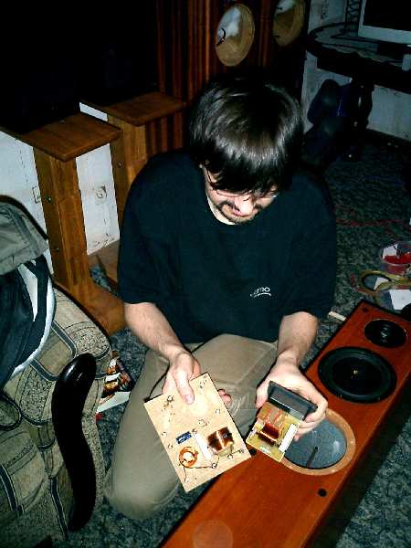

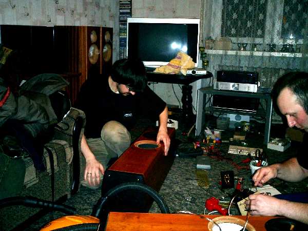

Od paru lat mam kolumny Dali Evidence 470, ale nie byłem do końca zadowolony z dźwięku, jaki prezentowały. Blisko ściany basu było zbyt dużo przy tym był trochę monotonny, przy ustawieniu daleko od ściany basu było mało, Postanowiłem je zmodyfikować w stronę dźwięku, który bardziej mi odpowiada – szybkiego i detalicznego z kontrolowanym basem. Sam trochę w nich dłubałem aż w końcu zdecydowałem się oddać je w ręce McGyvera. Do dyspozycji dostał kolumny (oryginalne głośniki w nich to 2xVifa M18WH – modyfikowana dla Dali z 8 na 9 omów- i Seas KT28F) oraz po parze Vify PL18, Vify M18WO i Scan Speaka 9700. Wytłumaczyłem McGyverowi, jakiego dźwięku oczekuję. Założenie było takie: zachować skrzynki i wybrać z dostarczonych głośników najlepiej brzmiącą konfigurację. Zaprojektować zwrotnice od nowa. Pozostać przy konstrukcji 2 ½ drożnej. McGyver postanowił dać na dół M18WO lub PL18, zostawić na środku M18WH i zaproponował na górę wstawić Dynaudio D28/2 zamiast SS9700. Ponieważ brzmienie kolumn Dynaudio mi się nie podoba, wolałem jednak Scan Speaka. Niestety przy montażu, okazało się, że kupione kilka lat temu u dystrybutora głośniki Scan Speaka 9700 mimo naklejki nie były „pełnymi 9700”. Front i układ magnetyczny miały oryginalne, ale były one po „refurbishingu” - membrana była z modelu, 9300/9500 co spowodowało, że faworyt SS 9700 będący de facto SS9500 odpadł w przedbiegach. Uczulam DIYowców. Jak coś kupujecie – sprawdźcie dokładnie co dostajecie!
Jako niskotonowy ostatecznie wybrany został PL18, jako nisko-sredniotonowy M18WH. Skrzynia została przestrojona, zmniejszone objętości.
I wreszcie odsłuch.
Przy zestawie PL18+M18WH i „SS 9500” dźwięk mi nie odpowiadał. Góra była zbyt przygaszona i zabrakło dynamiki.
Na szczęście kompania McG&G (McGyver i Grzegorz) posiada szafę pełną głośników;-) i Panowie zaproponowali inne rozwiązania. Rozpoczęła się zabawa w uzyskanie optimum brzmienia. Ponieważ chłopaki już wiedzieli, jaki dźwięk lubię – Grzegorz wstawił do skrzynek zamiast SS, Vifę - metalową D25, a następnie dla porównania Dynaudio D28/2. Oczywiście za każdym razem dokonując odpowiednich zmian w zwrotnicy. Zestaw z Vifą D25 cechował się potężnym wykopem, dużą szybkością i ostrą górą. Dynaudio natomiast pokazało zupełnie inną klasę. Dźwięk bardzo spójny, mnóstwo szczegółów bez ostrości na górze. Odrobinę stonowany, ale też z energią. Nawet przy cichym słuchaniu grały z dużą rozdzielczością i pełnym pasmem. W tej konfiguracji słychać było, że Dynaudio to inna liga niż Vifa. Że są to głośniki wyższej klasy i wymagają lepszych głośników na dół. Dźwięk nie miał nic wspólnego z tym, który słyszałem w Dynaudio Audience, dla mnie był zdecydowanie lepszy niż w firmowej aplikacji. Zaproponowane rozwiązania bardzo się różniły, lecz jednocześnie bardzo mi się podobał dźwięk, jaki prezentowały. Kombinacja z D28 najbardziej mi się podobała, jednak cena Dynaudio spowodowała, że pozostałem przy Vifie D25. Może kiedyś kupię Dynaudio i zmienię tweeter – już wiem jak to gra :-) i kto jest w stanie wymienić tweeter i jednocześnie wyfrezować otwór, gdyż Dynaudio maja większy front niż Vify.
