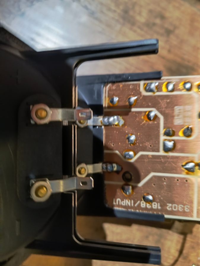

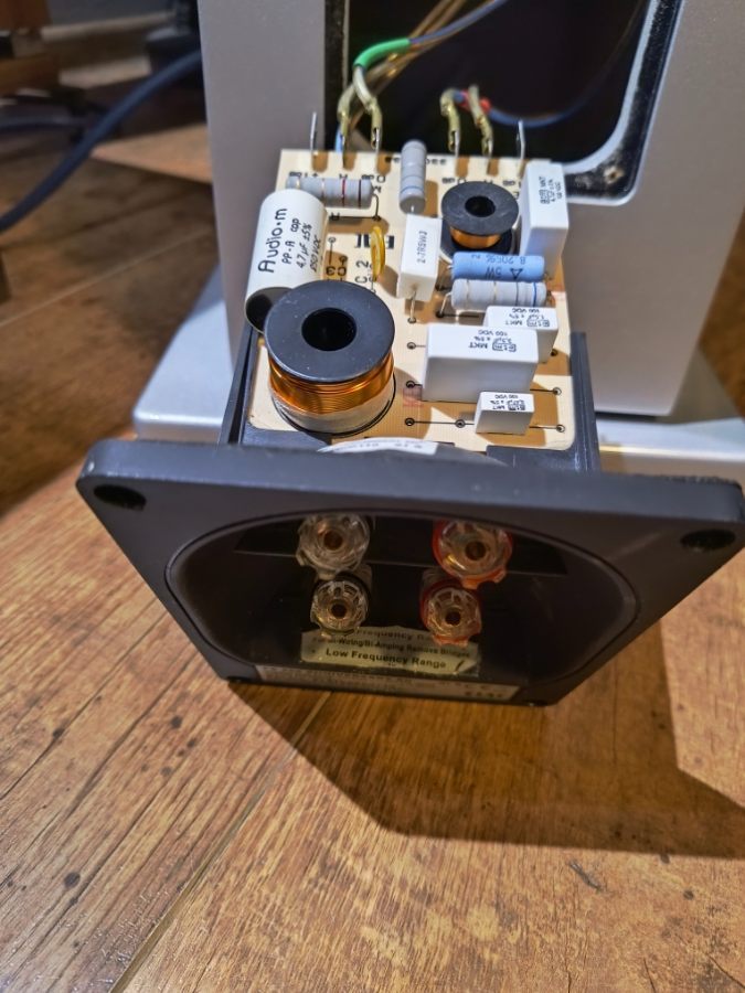

Jakież było moje zdziwienie gdy okazało się, że w 3,5 drożnych kolumnach ELAC Anniversary Edition nie ma zwodnicy dla niskich częstotliwości. Głośniki basowe bezpośrednio podpięte do terminali głośnikowych.
Wysokie i średnie tony przepuszczone przed zwrotnicę:
Po odpięciu przewodów głośników basowych od terminali nie widać śladu aby coś było wcześniej do nich przylutowane:
Jestem skołowany bo z broszury informacyjnej wynika, że powinna być osobna zwrotnica dla niskich częstotliwości.

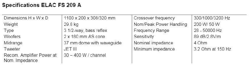

Częstotliwości podziałowe to 300/1000/3200 Hz.
Z tak dużych kolumn spodziewałem się obfitego basu... Znacznie mniejsze ELAC 407  to potwory jeśli chodzi o reprodukcję basu w porównaniu z FS 209.

brakuje płytki, tak wygląda zwrotnica fs249 (kolejna wersja 209)
(z testów w audio.com.pl)
Zaloguj się, aby zobaczyć treść (możliwe logowanie za pomocą ) Edytowane przez ro35
Przecież na Twoim zdjęciu jest nawet "prowadnica" do wsunięcia drugiej płytki zwrotnicy.
Pewnie jeszcze woofery podłączyli szeregowo i dlatego cienko z basem 😉

Dlatego drążek temat.... Cała seria 200 miala te same terminale więc w ramach oszczędności moze nie zmieniali tego. Natomiast dziwi mnie to rozwiązanie bo miałem kiedyś 207.2 i tam też były osobne zwrotnice.
A jak są podłączone te woofery - zgodnie z moją sugestią ?
Przecież  gołym okiem widać że były ,,modyfikowane'.' Mam 207 ae które w oryginale miały elektrolity , mkt  i oczywiście 2 płytki.Radzę poszukać kogoś kto może udostępnić oryginalną zwrotnicę ,może wujek Google...

No jak z trzema, jak z czterema - dwa woofery -300/1000 Hz
średni od 1000 do 3200 i tweeter powyżej.
Tajemnica zaginionej zwrotnicy rozwiązana 😉
Elac na Aniversary Edition przygotował coś wyjątkowego i zwrotnice LF oraz dodatkowe MF I HF schował na tylnej ściance kolumny za wygłuszeniem.

Jak się okazuje jednak nie. Help Desk ELAC potwierdził również seria Anniversary była budowana właśnie w taki sposób.
